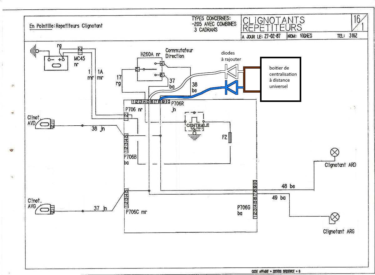

Eliot a écrit : jeu. 7 nov. 2024 12:14 Je ne câblerai pas les clignotants car j'ai la flemme ( et que j'ai qu'une commande pour deux cotés, donc faut mettre un relais, des diodes ou je ne sais quoi ).
j'ai fait un peu de recherches sur les schémas de câblage pour toi :wink:
c'est le schéma 16-1 qui nous intéresse, relatif aux clignotants
tu peux ouvrir l'image en grand, c'est juste le forum qui la retaille pour qu'elle rentre visuellement sur le forum sans déformer la page
si tu te prends sur la platine fusible comme ça, tu ne risque pas de re-injecter du courant dans le reste du circuit, car tu te situe entre le commodo et la platine fusible, tu contrôle donc les clignotants en direct, et le reste du circuit est coupé par le commodo. concernant ton boîtier, toutes les électroniques modernes ont une sécurité contre les retours de courant, donc pas d'inquiétude à avoir sur ce point :bien:
tu dois cependant ajouter 2 diodes suffisamment dimensionnées pour ne pas avoir le clignotant gauche qui s'active aussi quand tu mets le droite et vice versa :gene:
les clignotants, ce sont des ampoules 21W, tu en as 4 ça fait 84W, ajoute 2 répétiteurs de 5W, on est à 94W total, sous 12V, P=U.I donc 94=12xI, I=94/12=7.8 ampères, donc tu peut te passer de relais ou fusible

essaie de mettre les clignotants avec le commodo, je pense que j'ai dit une connerie sur le câblage...
je refais ça proprement avant de mettre un bon schéma :bien:

Manu du 88 a écrit : ven. 8 nov. 2024 22:47 C'est cool, finalement grâce à Ellana tu as pu câbler facilement tes clignotants :bien:
j'ai fait une connerie sur mon schéma, j'ai depuis corrigé et mis une version qui ne causera pas de problèmes :bien:
