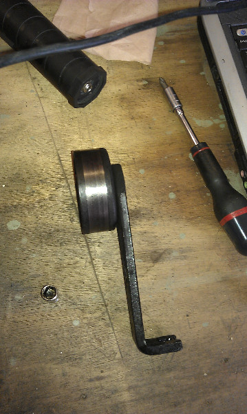

La petite à du bruit côté distribution. J'ai regardé mes factures et le kit distrib à été effectuer en 2013 et elle à 42 000 km.
Je pensais que cela venait de là mais non, ma femme ma appelé vendredi pour me dire que le voyant de batterie est resté allumé.
En rentrant à la maison, je regarde et là arf plus de courroie :gene:
Et bizarrement le bruit que l'on entendait auparavant avait disparu :roll:
Du coup le bruit provenait du galet tendeur de la courroie.

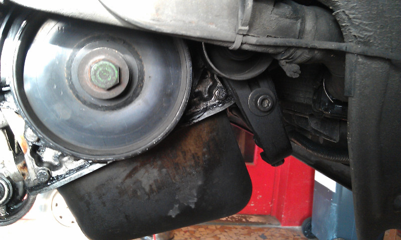

Voici où il se trouve :
==> Image
J'ai démonté la pièce et effectivement, elle à du jeu.

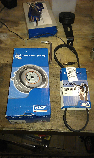

J'ai commandé avec la courroie vu qu'elle s'est barrée !
La suite dès que j'ai les pièces :wink:

J'ai reçu mes nouvelles pièces :
==> Image

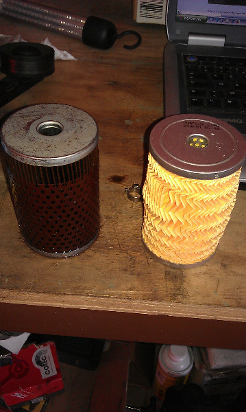

J'ai également changé le filtre à gasoil, honte à moi cela fait une éternité qu'il n'avait pas été fait :gene:

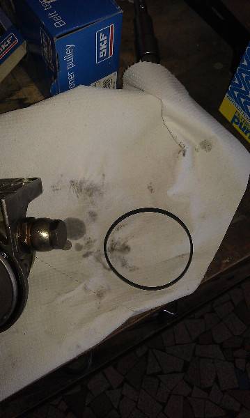

Le filtre et son joint :

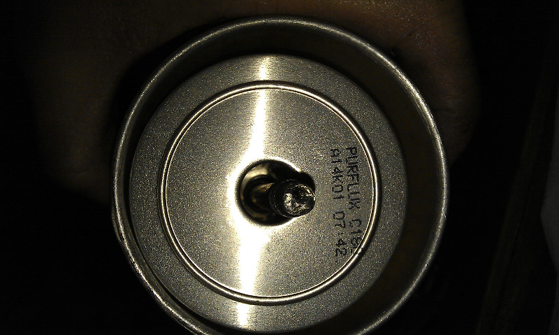

==> Image
L'emplacement du filtre :
==> Image
Comparaison des deux :
==> Image

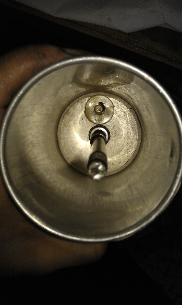

On nettoie la cuve :
==> Image
On met en place le nouveau filtre :
==> Image
On enlève l'ancien joint :
==> Image
==> Image
Et il n'y a plus qu'a remonter.
Ce changement de filtre lui a fait super bien !
Elle a l'air plus nerveuse qu'avant d'après ma femme.
Que du plus :langue3:
