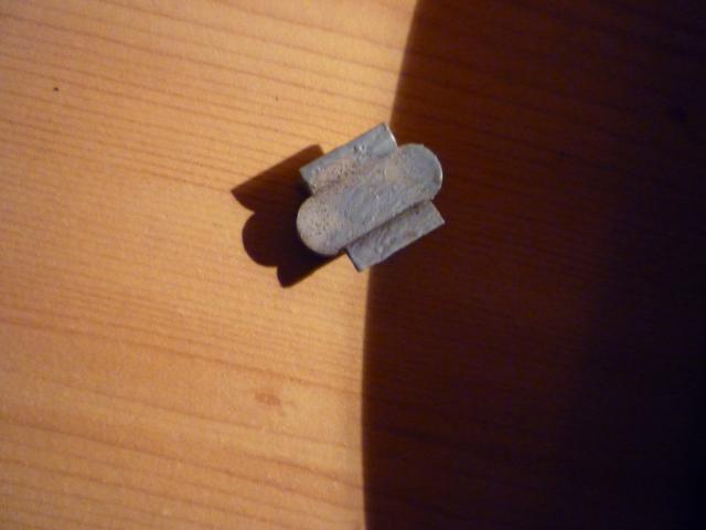

Question comment as tu démonter le panier pour la roue de secours ?
Re: [3dfx] 205 Roland Garros cabriolet
Sur le côté droit du panier ,au dessus du crochet, il y a un clip de blocage en plastique.
Il suffit de le déclipser doucement (plastique fragile) et le panier se décroche.
C'est ce truc là :
Super taff ! :bien:
