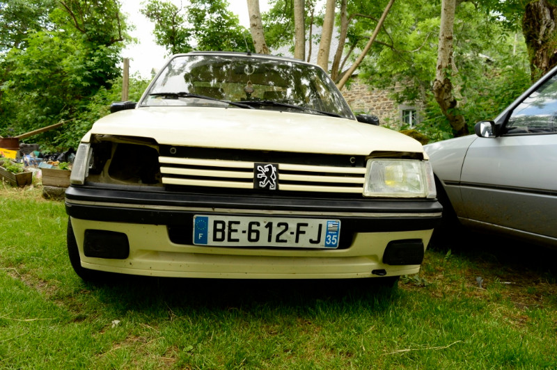

Bon alors on continue les préparatifs pour le CT donc.

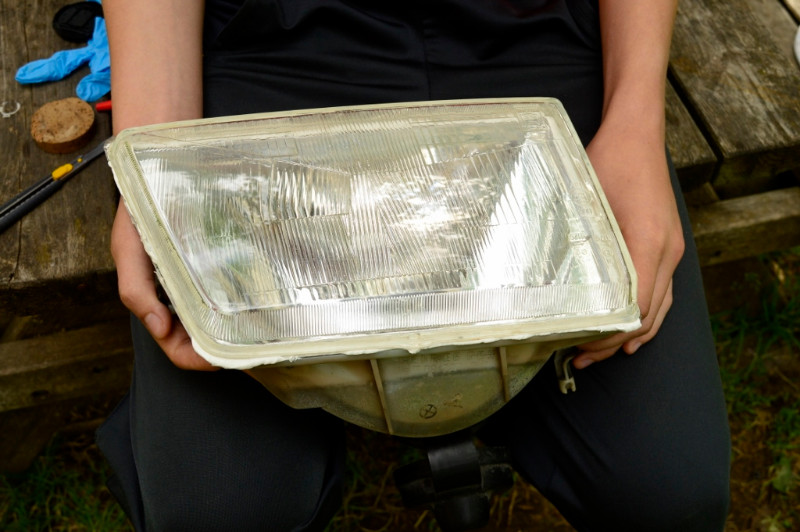

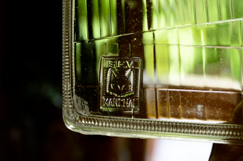

Ah mince elle est borgne :gene: :
Ah oui le phare est là :
Pour info j'avais fait le gauche y'a 3 mois, mais j'avais pas réussi a décoller le droit, donc j'avais laissé comme ça car il était étanche. Ce qui n'est plus le cas :roll: Finalement le verre se décolle bien si on le chauffe a l'eau tiéde (vers 60-70°C) .

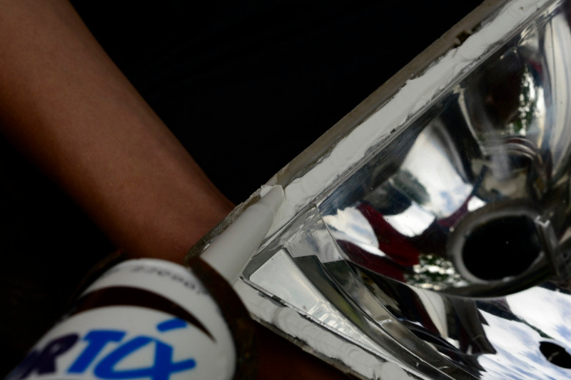

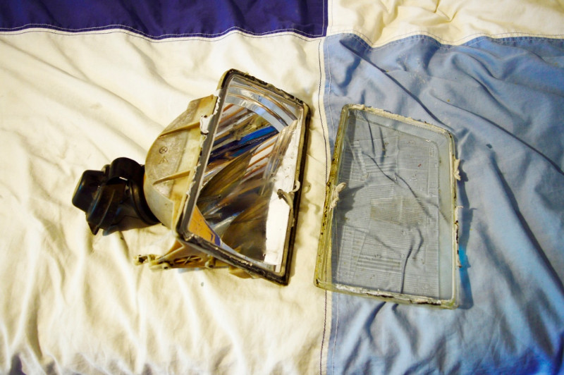

On nettoie bien la parabole de tout l'ancien mastique :
Je ne mettrais pas l'ancien verre car il a perdu un éclat en bas (il est fissuré depuis longtemps ici), c'est pas grand-chose :
Un coup de colle pour le verre et il repart comme neuf, mais comme j'avais un verre marchal (pour ampoule H4 aussi) de côté, comme neuf, je vais monter celui-ci :
Il est presque identique, sauf les petits ergots de centrage du verre, j'ai du découper légérement la parabole :
On met un coup de mastique pour salle de bain (j'aime pas trop la colle spéciale vibration et haute température qu'on m'avait conseillée, elle est trop liquide je trouve :roll: )
On remet le verre, on presse bien, on attends que ça séche :
Et on remonte :bien:

Bon pas d'avis sur mon travail sur le feux ? :roll:
Y'a pluq grand-monde qui suit le sujet :rirejaune:

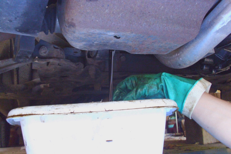

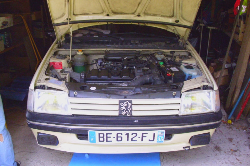

Bon travail du jour, vidange et changement du joint de carter d'huile qui commence a arriver au bout :0
Donc on commence gentiment, on fait chauffer la voiture 5 minutes sur la route, on l'amméne au garrage et on la monte sur chandelles pour simplifier les opérations :bien: :
Ensuite on enlève le bouchon d'huile, on attends que ça coule puis quand y'a que quelques goutes, on le remet avec un nouveau joint :cote: :
On change aussi le filtre a huile :) :
Et on met le nouveau.

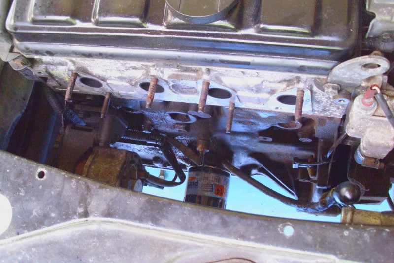

Bon côté vidange c'est fait, maintenant faut faire tomber le carter d'huile, et sur nos TU y'a un truc qui rend l’opération pas facile : le col de cygne de l'échappement (la sections située juste derriére le collecteur) passe sous le moteur, donc il faudra l'enlever :( . Pour commencer on asperge tout de WD40 puis on vire le pare-chaleur :

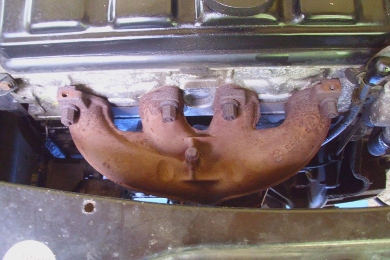

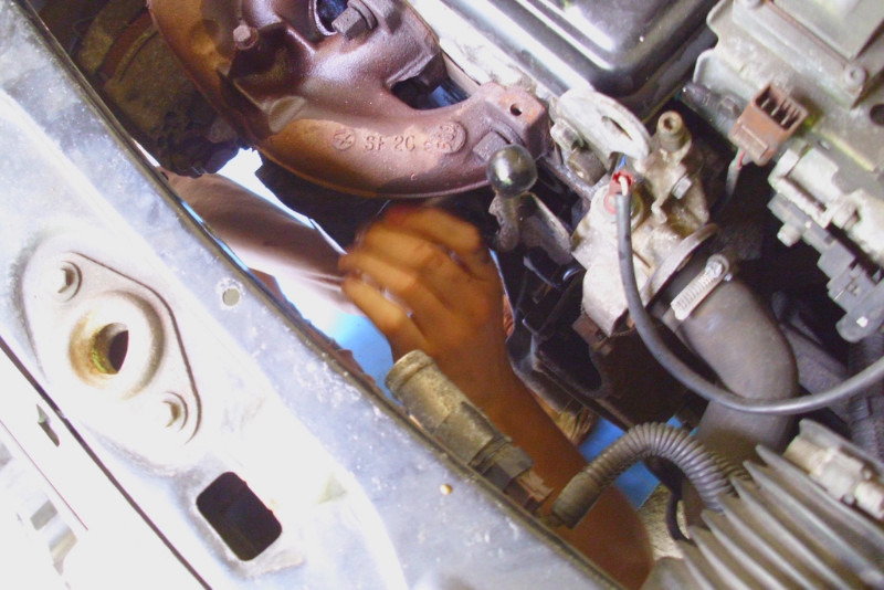

On commence a démonter les 3 visses qui tiennent le col de cygne au collecteurs :
Non je dors pas :lol:
Et là c'est le drame :

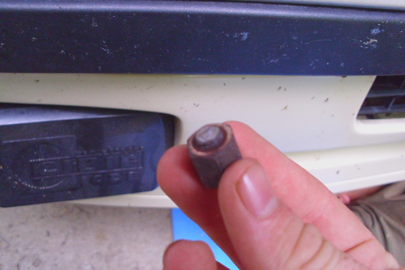

Une :pascontent: :evil: :faché2: :pan3: :hurt5: :faché2: de visse s'est cassée dans le collecteur d’échappement. Bon pas pas le choix, on le démonte lui aussi :
La fameuse visse :pleur3: :

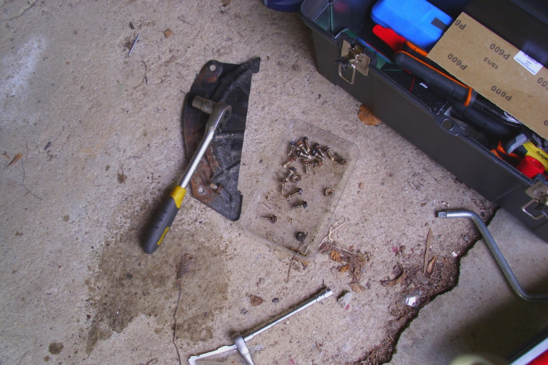

Ensuite on fait un peut de place pour accéder aux deux visses qui sont plus en arrière du moteur, tenues par des ressors (en enlevant la boite a air) et on démonte ces visses là aussi :
Une derniére visse vers le volant moteur et le col de cigne vient. Il est pas en mauvais état, normal, il n'a qu'un an.

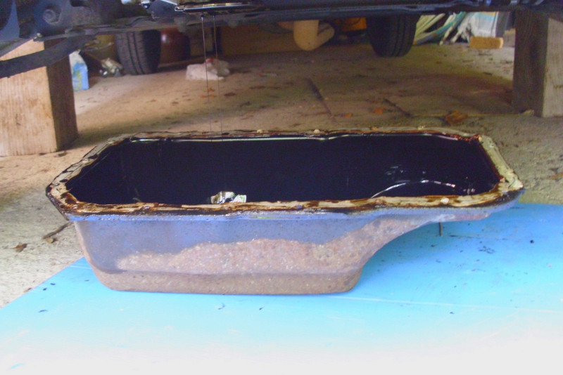

Ensuite en on léve la petite plaque qui protège le volant moteur, ainsi que toutes les visses qui tiennent le carter d'huile, c'est pas dificile, mais c'est long
Puis le carter d'huile vient en le décollant avec une spatule. D'ailleurs on sent bien que là où l'huile coulait il était pas hyper collé. :oops:
J'ai pas de photo, mais dessous c'est jolis, on voit le vilebrequin et tout ce qui va avec :D
Ensuite on gratte bien l'ancienne pâte a joint (ah je préfére les joints papier :langue3: on finis a la paille de fer pour que ce soit bin propre
Puis montage de joint de papier avec un peut de loctite bleue (celle-ci est prévue aussi pour l'huile, donc elle ira nicelle)
On remonte les pièces dans l'ordre inverse, carter, visses, cache volant moteur, ligne d'échappement. Sauf le collecteur qui aura une petite une petite réparation du coup.
Et ensuite on verse 3l d'huile neuve de qualité, je sais il en faut 3.5l normalement, mais le reste j'ajouterais petit a petit pour arriver en haut du trait de la jauge.

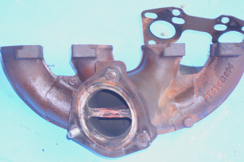

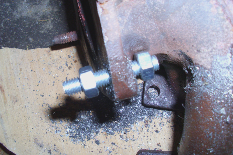

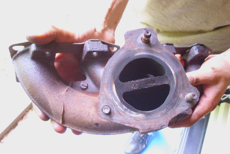

Bon alors reste la question qui fâche :grenouille: que faire avec le collecteur d'échappement ? J'ai essayé d'extraire la visse avec une pince étau (en aplatissant un peut les côtés), en chauffant, avec du WD40... donc je sais plus trop quoi faire.
Changer le collecteur d'achappement ?
Percer la visse et la remplacer par un boulon en inox d'un diamètre équivalent ? Je pense faire ça (sur les 3 visses même). Ca serait le plus simple, le plus rapide et le moins cher je pense.
Qu'en dites-vous ?

Attention, la boulonnerie inox n'a pas la même tenue mécanique, surtout en température. De plus, elle a la facheuse tendance à gripper dés que ça chauffe de trop :? .
J'en ai potentiellement un dans l'atelier au cas où.
Pour le carter d'huile, avant de le refaire l'étanchéité avec la pate à joint, je dégraisse au substitut de trichloréthyléne. Sinon, la fuite reviendra rapidement :gene: .

Ne t'embêtes pas, change le collecteur. Il y en a plein les casses et sur leboncoin.
C'est le même sur tous les TU carbu et injection monopoint. Donc 106 205 306 309 405 et Saxo ZX...
Le mien m'avait coûté 15€ :)

Ouais je pense qu'un collecteur d'occasion en remplacement ira très bien.
Tu monte les vis d'origine (ou des neuves) à la graisse au cuivre et ça se passe bien :bien:

J'ai donc pris de la boulonnerie en acier :bien: merci pour le collecteur, je vais essayer de me débrouiller :wink:

3dfx a écrit :Ne t'embêtes pas, change le collecteur. Il y en a plein les casses et sur leboncoin.
Oui, mais j'ai pas de casse a côté de moi et pas envie de payer une fortune en frais de ports. Donc temporairement je ferais ma réparation. Comme ça j’achèterais un nouveau collecteur d'échappement quand je tomberais dessus en casse :)

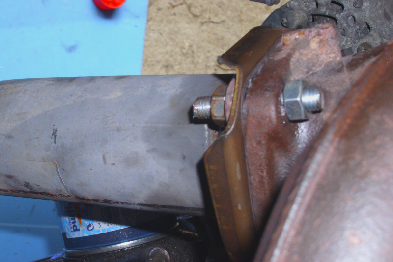

Je parle du boulot, je parle du boulot, mais place aux photos. J'ai donc percé et placé une visse en acier dans le collecteur. Mais comme je pouvais pas passer la visse par derriére, j'ai coupé la tête et placée par devant avec un deuxième écrou derriére :
On voit que j'ai un peut percé a côté, mais comme le trou est un peut plus grand au niveau du col de cygne,j'avais du jeu.
On repose le collecteur sans serrer les écrous :
On place le col de cygne, on le serre et on serre en dernier tous les écrous de la pipe d'achappement. Comme je l'ai dis, les écrous du col de cygne et de la pipe d'échappement donc montés avec une noisette de graisse au lithium pour simplifier de futures démontages :bien:
On démare, on fat 4-5 km pour chauffer le moteur, bon a part l'odeur de graisse brulée tout vas bien :)

Le vendeur est un ignorant, la graisse au lithium n'est pas faite du tout pour la haute température...
Graisse par T° d'utilisation :
- Lithium : -20°C à +140°C
- Graphitée : 180°C à 550°C
- Cuivrée : -20°C à +1270°C
Il te fallait de la Graphitée au minimum, moi pour tout ce qui est vis de freins ou d'échappement, c'est à la graisse au Cuivre direct :bien:
C'est joint papier ou pâte à joint, pas les deux, par contre faut huiler un peu le joint papier.
Bon ça c'est fait.
prochaine étape, changement du joint de carter d'huile, ça suinte de partout, même si elle perds pas trop d'huile.
Ensuite le contrôle technique et aprés on attaquera 2-3 trucs niveau selleries (encore, oui je sais :langue3: )

Re: Brouette, Ma Indiana 5 Portes - Joint de carter d'huile
lionos a écrit :Le vendeur est un ignorant, la graisse au lithium n'est pas faite du tout pour la haute température...
Merci, j'espére que ça ne me posera pas de soucis par la suite alors :gene:
Bah un ancien garagiste m'a dis qu'il faisait comme ça pour les joints de carter d'huile :siffle: donc on verra bien, si je dois recommencer je mettrais juste un joint papier huilé.

On verra bien par la suite ^^ J'ai mon joint de carter d'huile à faire aussi, probablement en août...
J'avais désossé mes phares aussi, t'as vu cette grosse merde que c'est à enlever la pâte à joint ! x) En tout cas un conseil pour nettoyer le réflecteur (le chromé) surtout pas de produit à vitre ou je ne sais quoi, au pire de l'eau, au mieux juste un chiffon doux et propre sans trop frotter. J'ai niqué 2 phares comme ça xD Et comme toi je me suis fait avoir la première fois j'avais collé au silicone blanc, sauf que ça se voit vachement une fois remonté ! La deuxième fois j'ai mis du transparent...
Je les ai pas vu sur tes photos mais normalement il y a deux petites agrafes sur les phares pour maintenir les vitres (c'est pas du luxe).
