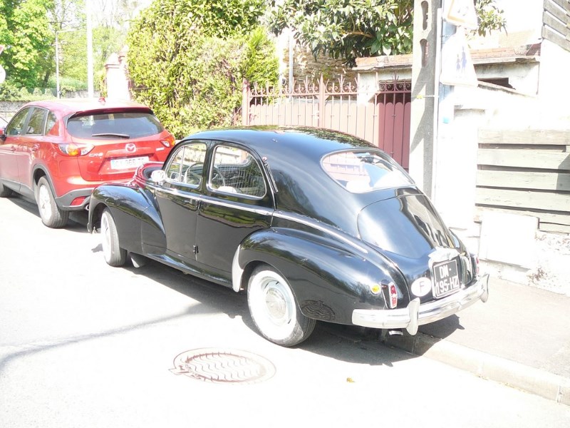

Re: Peugeot 203 de Domdej

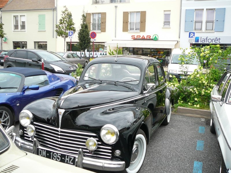

Message par domdej »
au soleil...

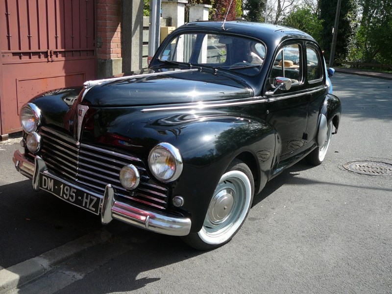

Petite sorti a Linas ce matin....

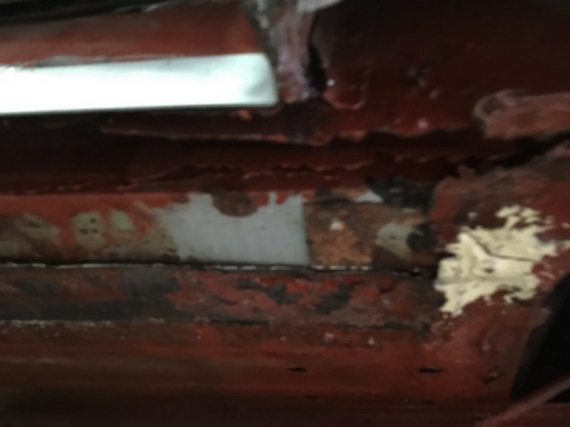

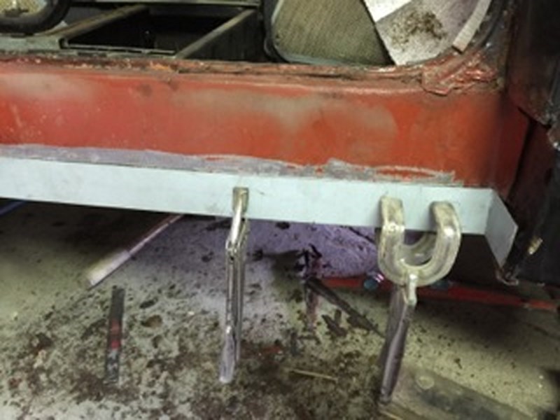

domdej
Messages : 1919
Localisation : Essonne

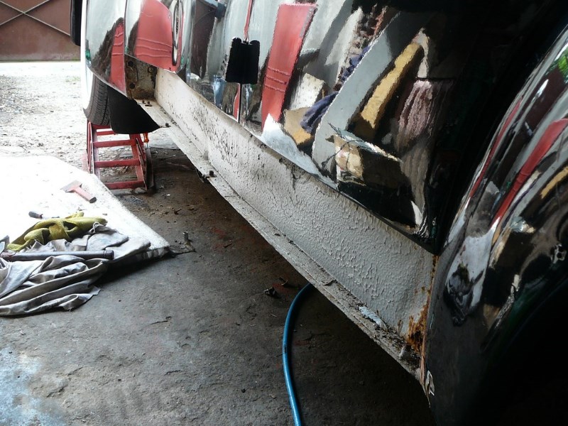

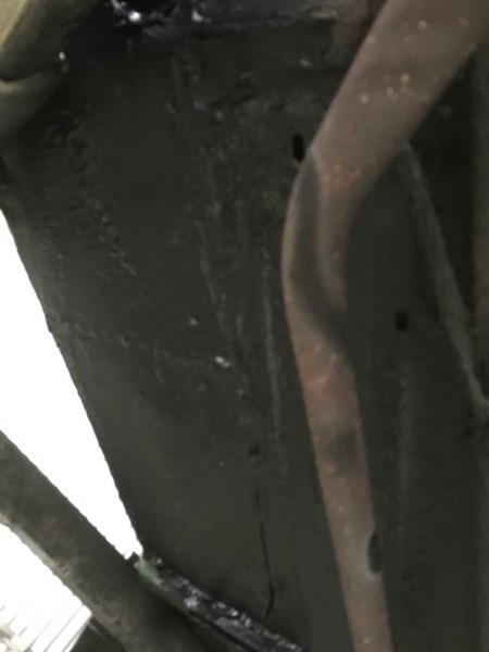

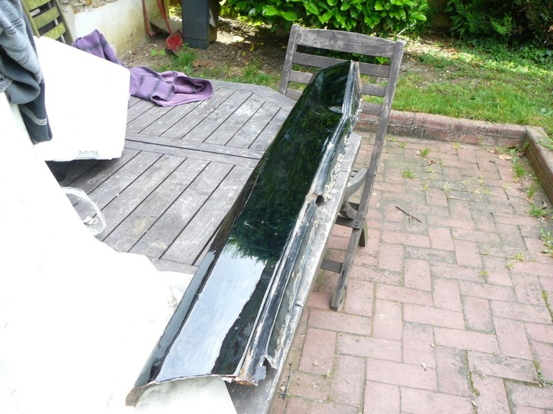

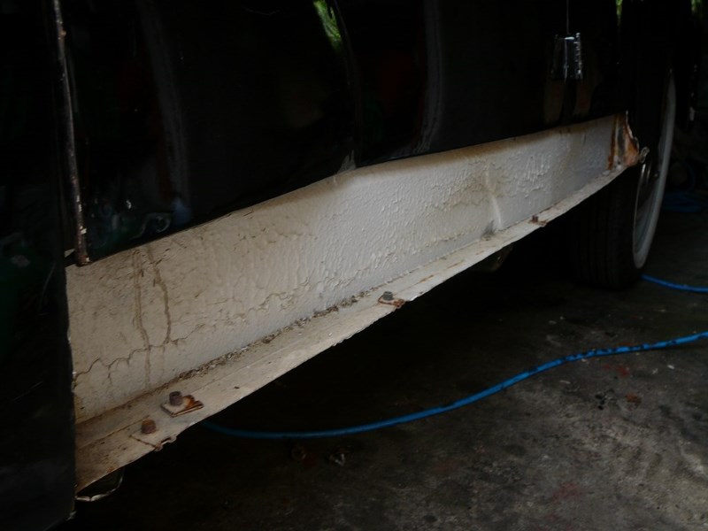

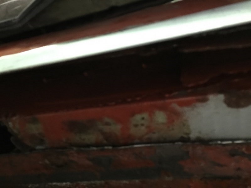

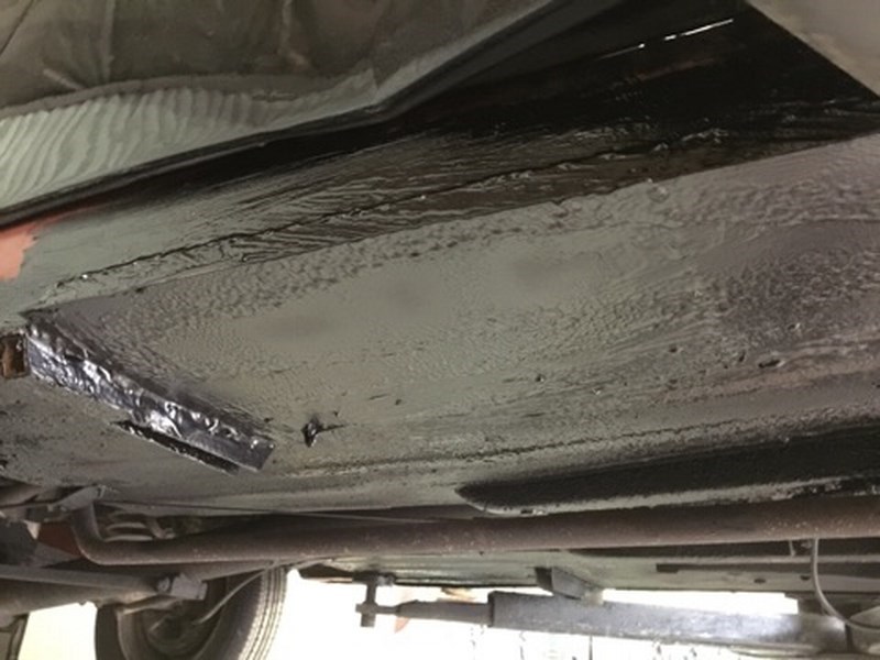

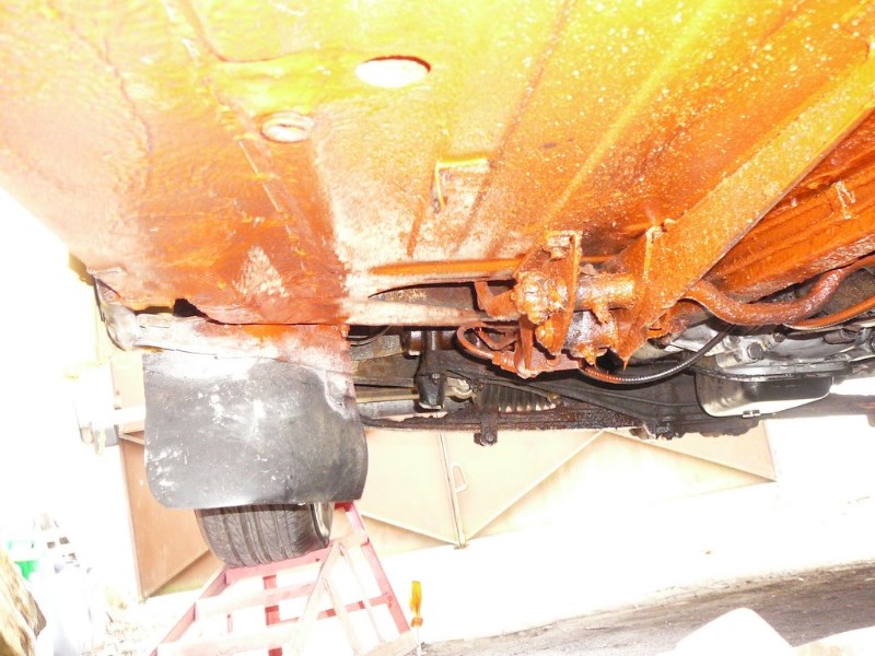

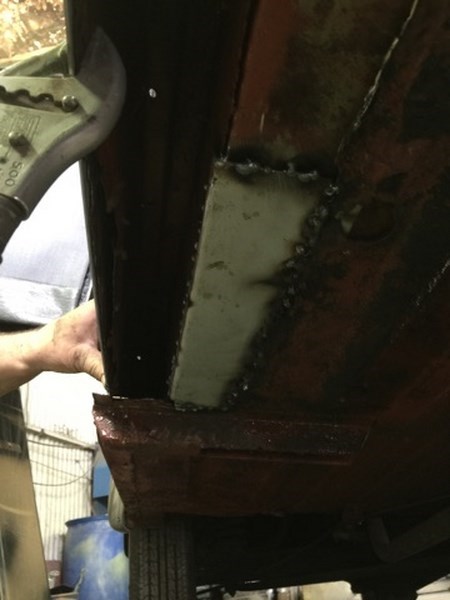

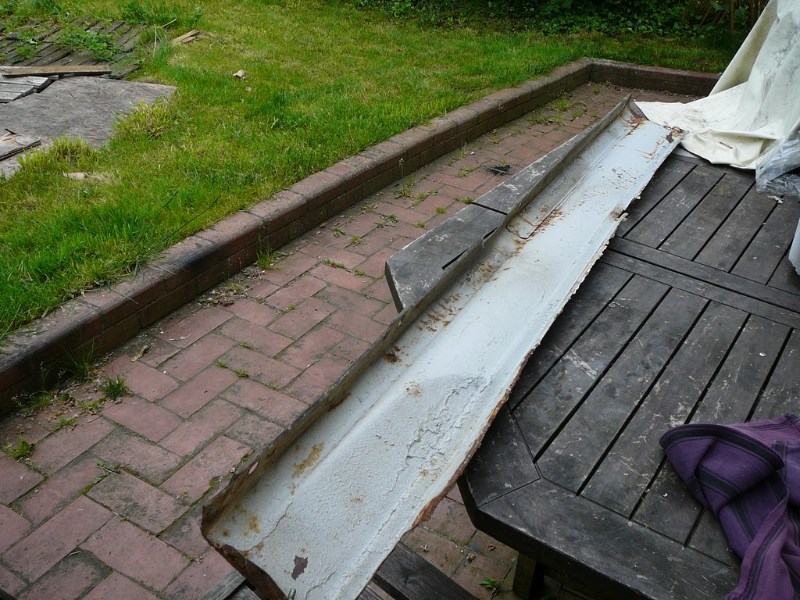

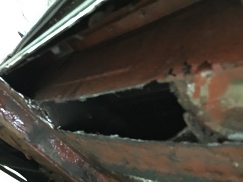

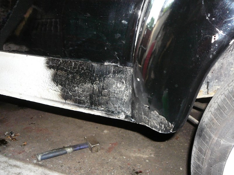

Aujourd'hui je me suis attaqué a l'injection cire pour corps creux dans les longerons, après démontage du bas de caisse coté gauche, c'est pas trop mal, ponçage et rustol sur la rouille, n'étant pas carrossier, j'ai injecté la cire, traité au rustol et rebouché.
J'ai gratté le plancher aussi pour passer du rustol CIP demain.
La semaine prochaine elle part en carrosserie pour la jointure des ailes arrières...Et après je pense qu'elle sera terminé, a part le ciel de toit bien sur ;=)

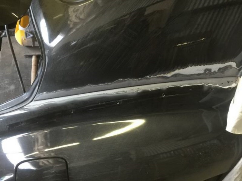

domdej
Messages : 1919

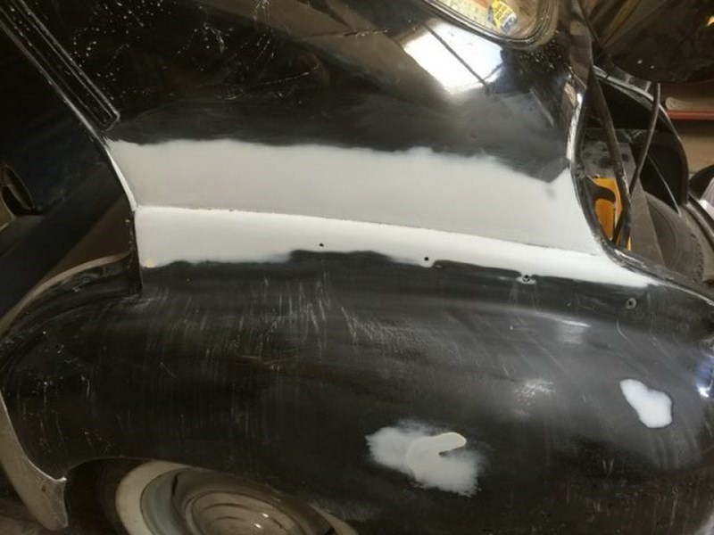

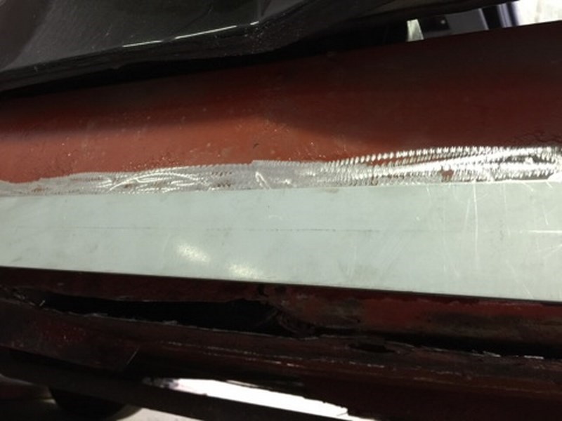

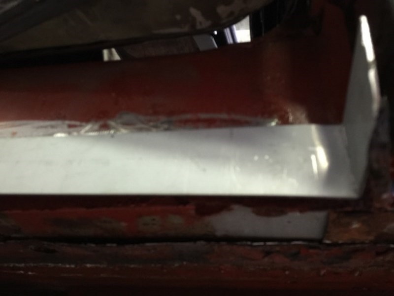

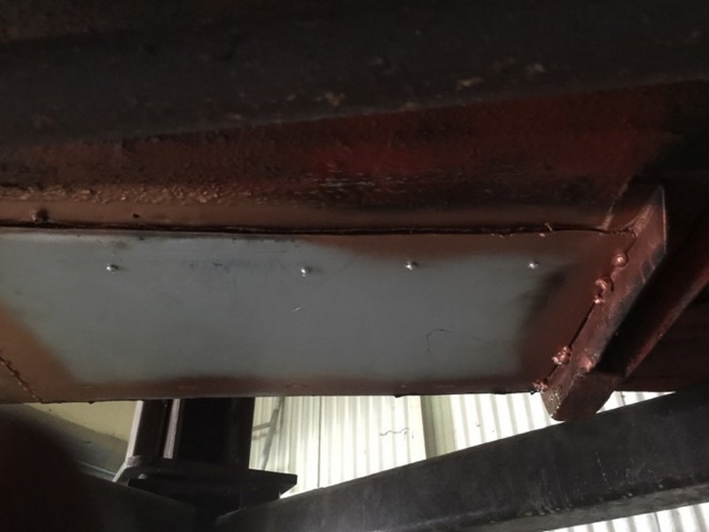

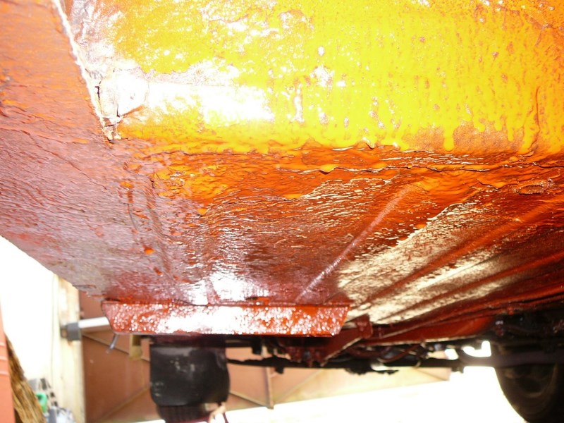

Un coté de fait....

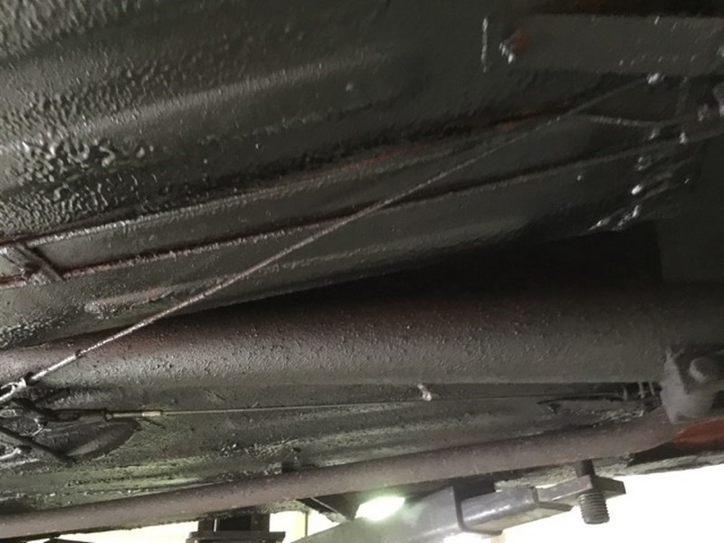

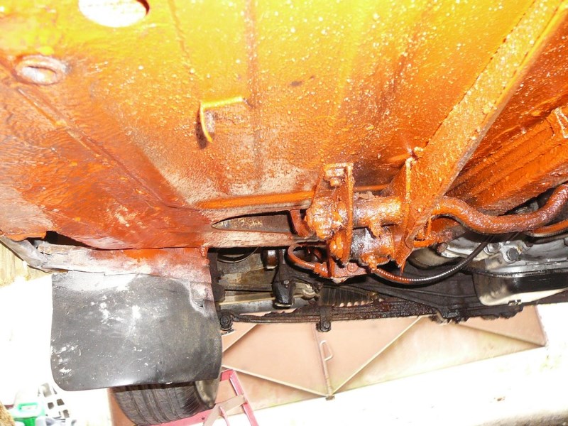

domdej
Messages : 1919

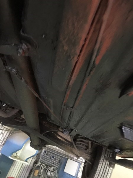

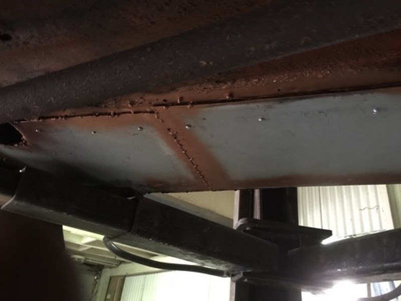

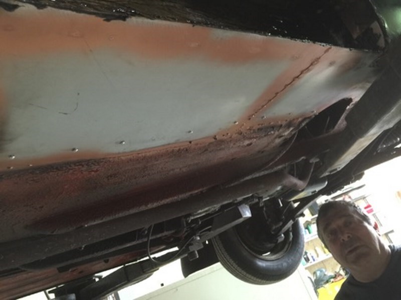

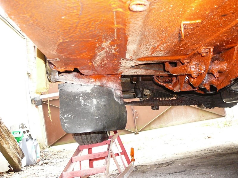

Le dessous est terminé....
