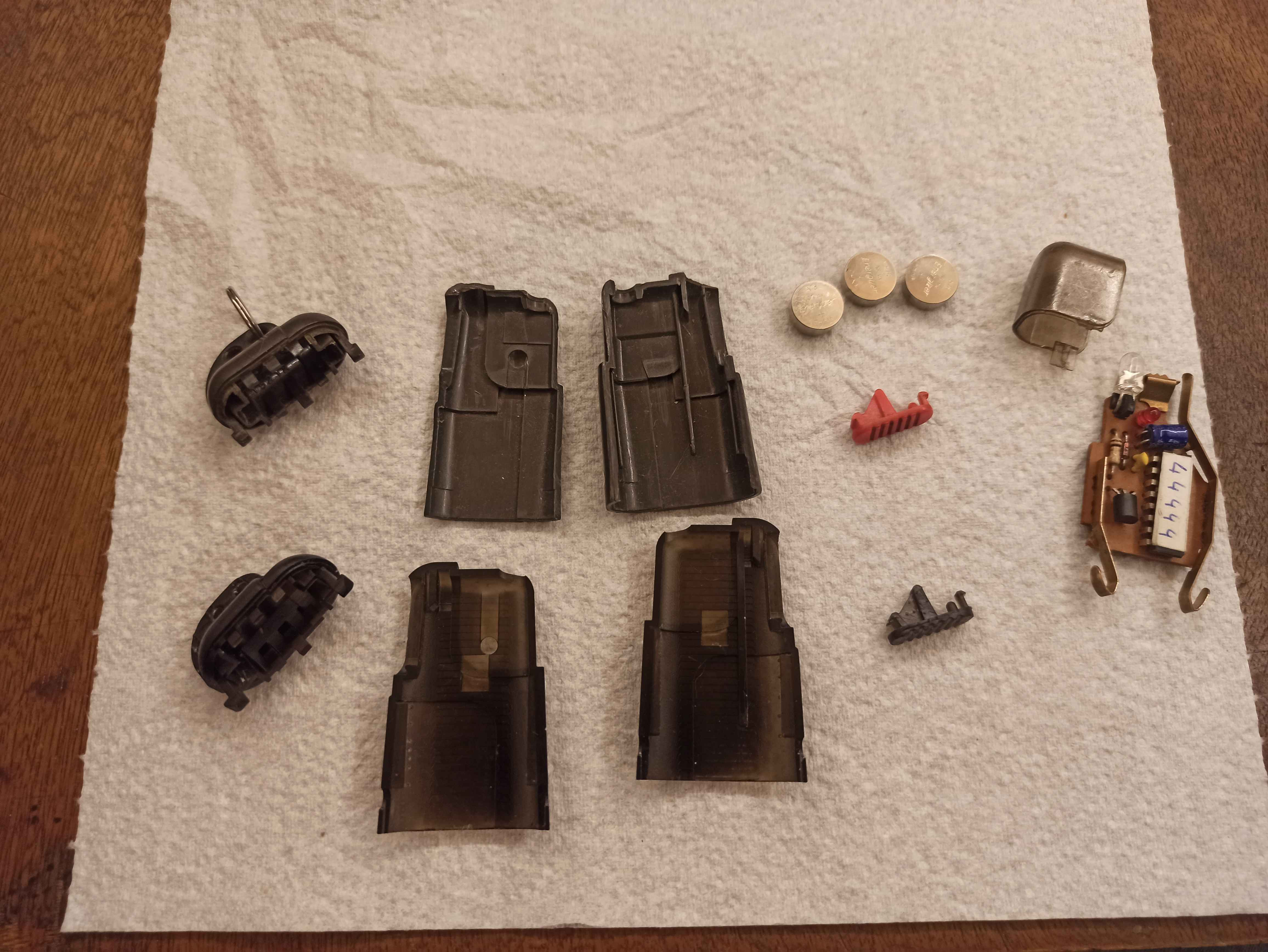

J'ai repris le projet hier, dans un élan de motivation.

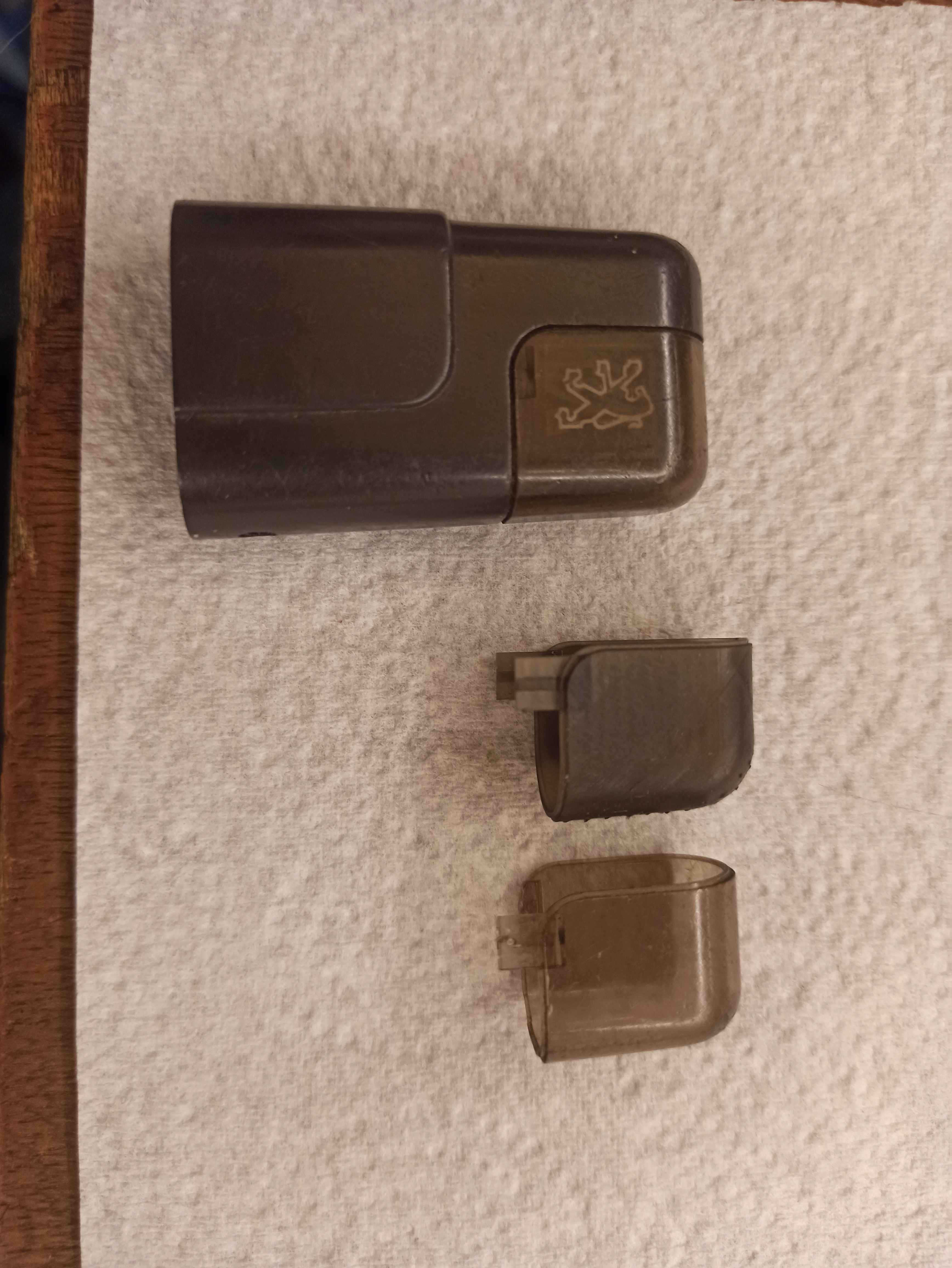

Après rélfection, j'i décidé de couper la coque en 2 pour faciliter l'impression des prototypes. Pour les prototypes, les 2 moitiéés seront collées ensemble pour les test, et je chercherai une solution pour la fabrication définitive quand les prototypes seront valids.

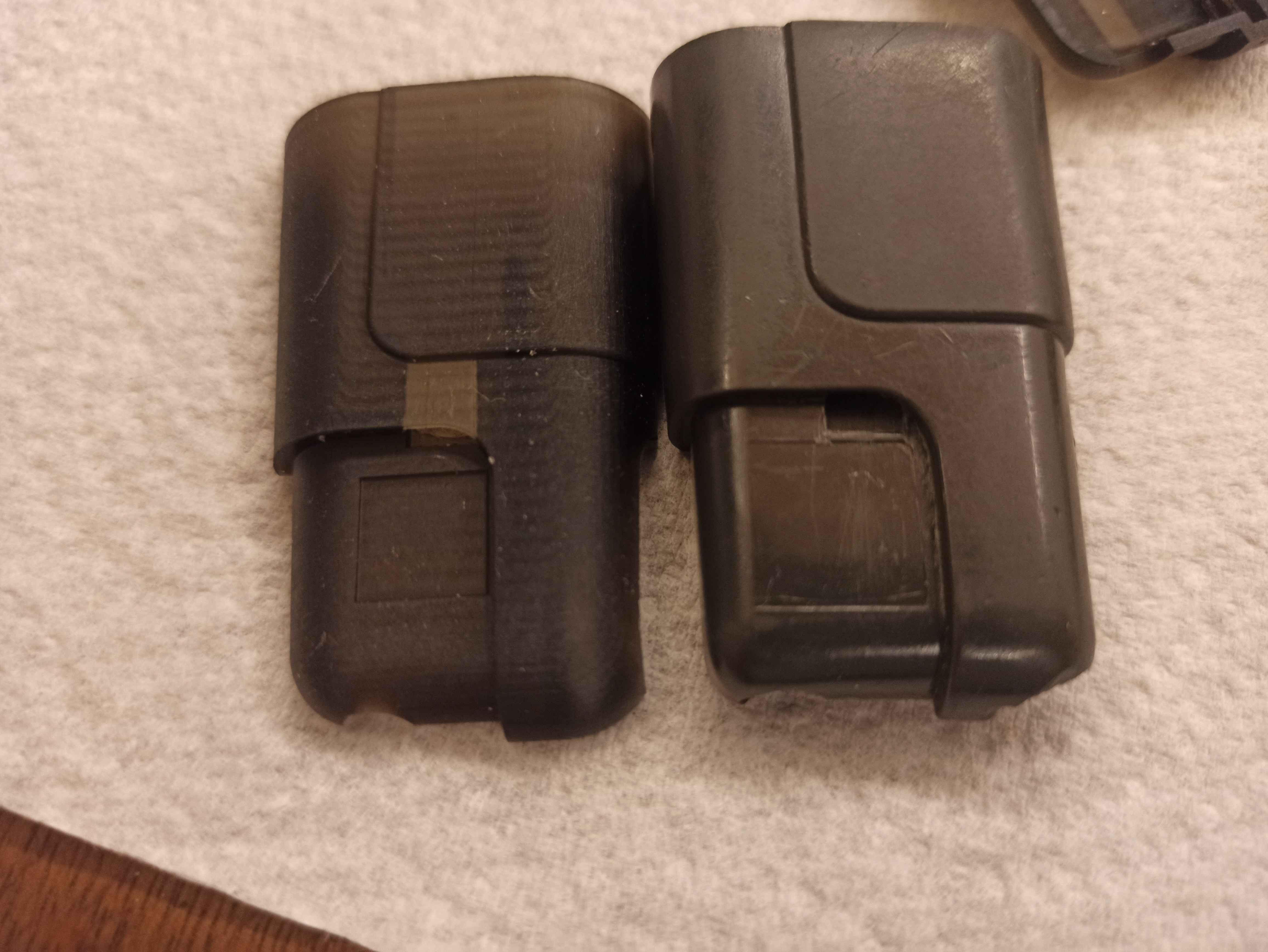

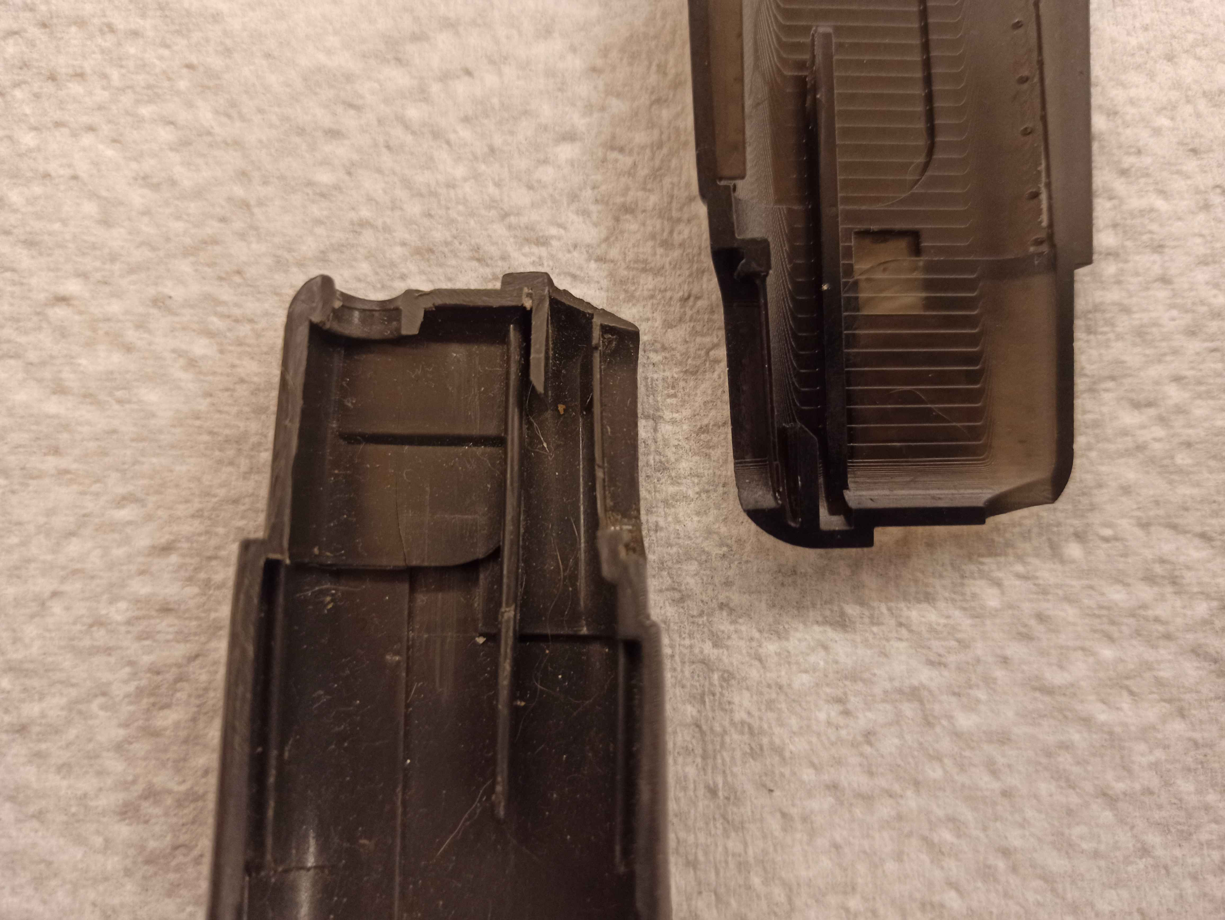

Voici donc le résultat, les demi coques imprimées à coté des pièces originales !
j'ai pu constater que mes dimensions sont parfaites pour l'intégration de l'électronique d'origine et le compartiment à piles !
cependant il y a des défauts !
la paroi en haut de la zone du bouton est trop proche du bord, et le bouton "tape" dessus sans pouvoir bien rentrer
l'arrondi n'est pas du bon rayon pour la partie transparente
les piles ne tiennent pas dans leur compartiment, j'ai fait les pattes droites au lieu de les faire revenir vers l'intérieur, donc les piles ne sont pas maintenues
Je vais modifier la zone du bouton en priorité, et le compartiment à piles, l'esthétique "parfaite conforme à l'origine attendra que la partie technique soit validé

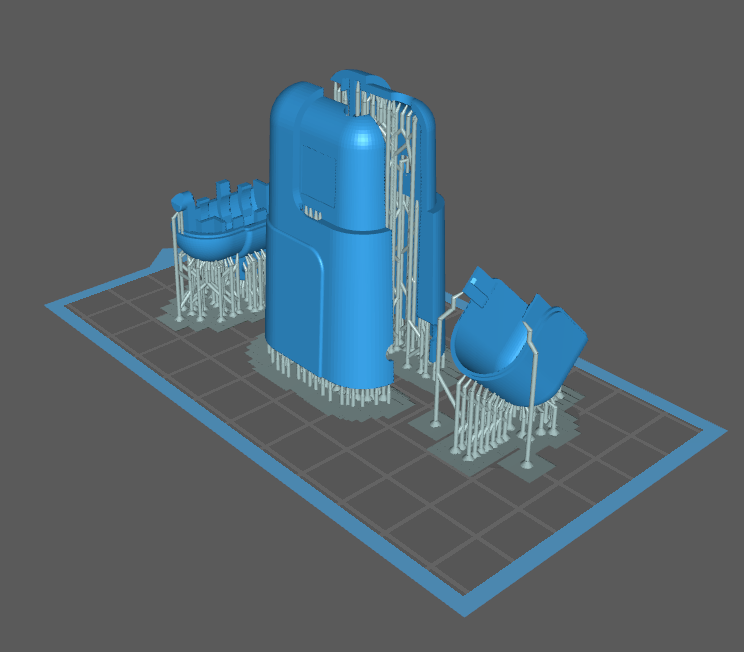

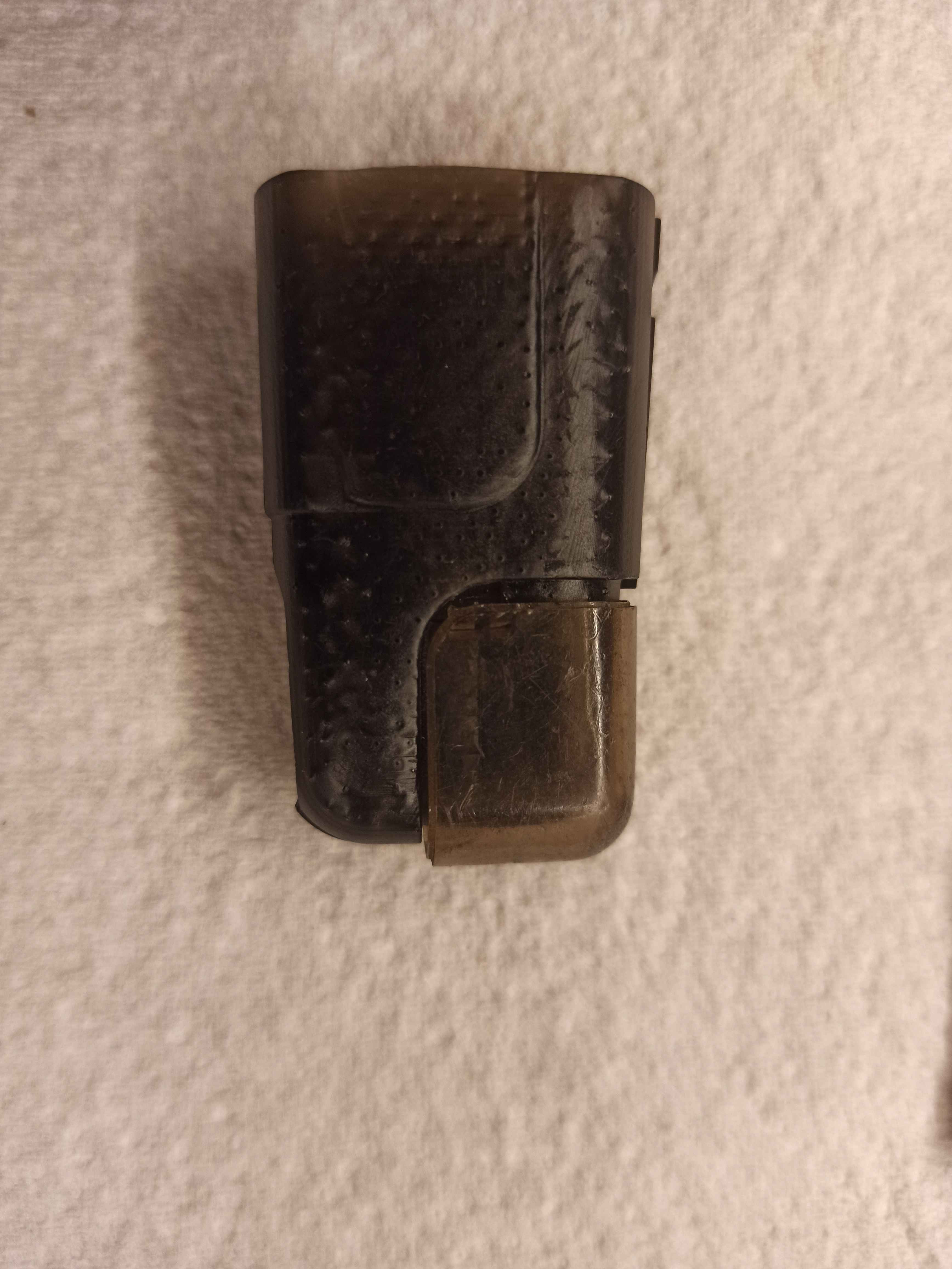

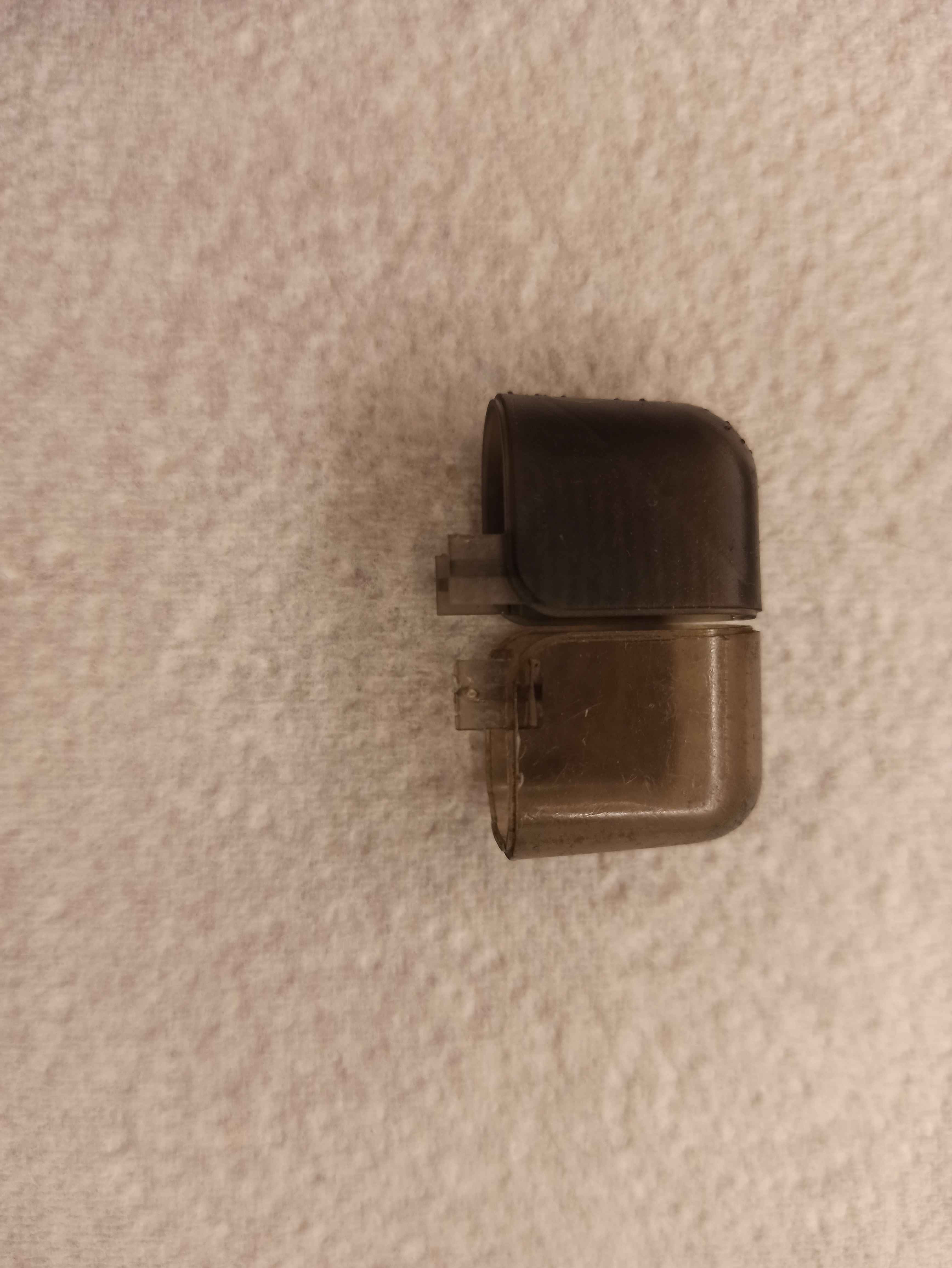

Aujourd'hui j'ai pu faire cette série d'impressions
le boitier principal a été modifié pour les points vus hier
le compartiment à piles aussi
et pour la première fois j'imprime le cache transparent aussi.
Verdict ce soir après 4h d'impression : une partie du boitier s'est mal imprimée, ce qui n'empêche pas de valider les modifications apportées, et de trouver d'autres problèmes mineurs
intégration du bouton dans son logement : OK, mais il n'appuie pas assez loin pour faire contact (problème trouvé, sera résolu avec la prochaine version du prototype
intégration de la LED infrarouge : OK
intégration des piles dans leur logement : OK, mais ne vont pas assez loin, sera résolu avec la prochaine version.
intégration du compartiment à piles au boitier principal : OK
intégration du cache transparent : OK, sauf emplacement des pattes de maintiens (trop proches du bord), et emplacement dans le boitier principal pas assez profond
je viens de lancer une nouvelle impression avec ces modifications.

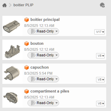

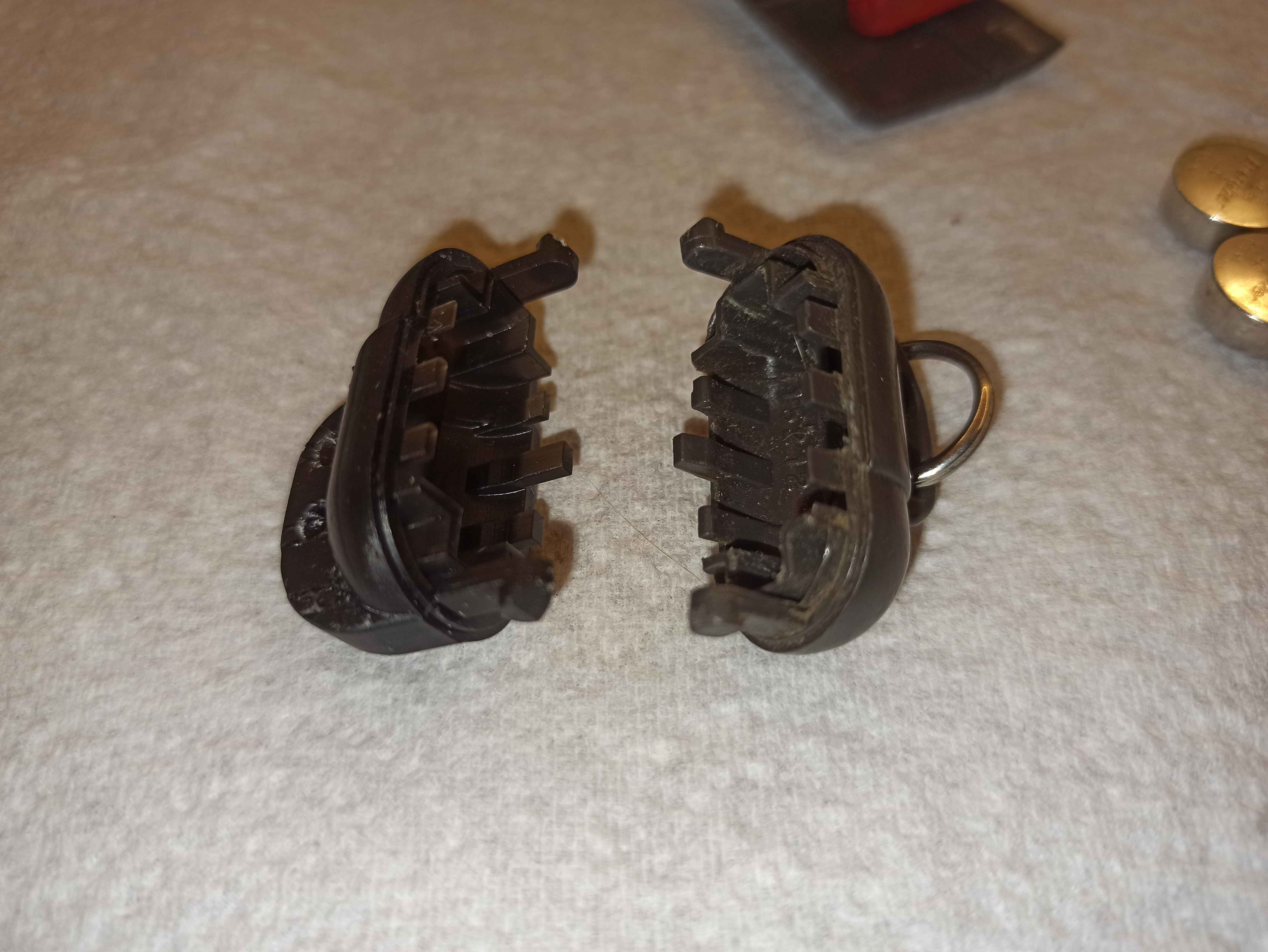

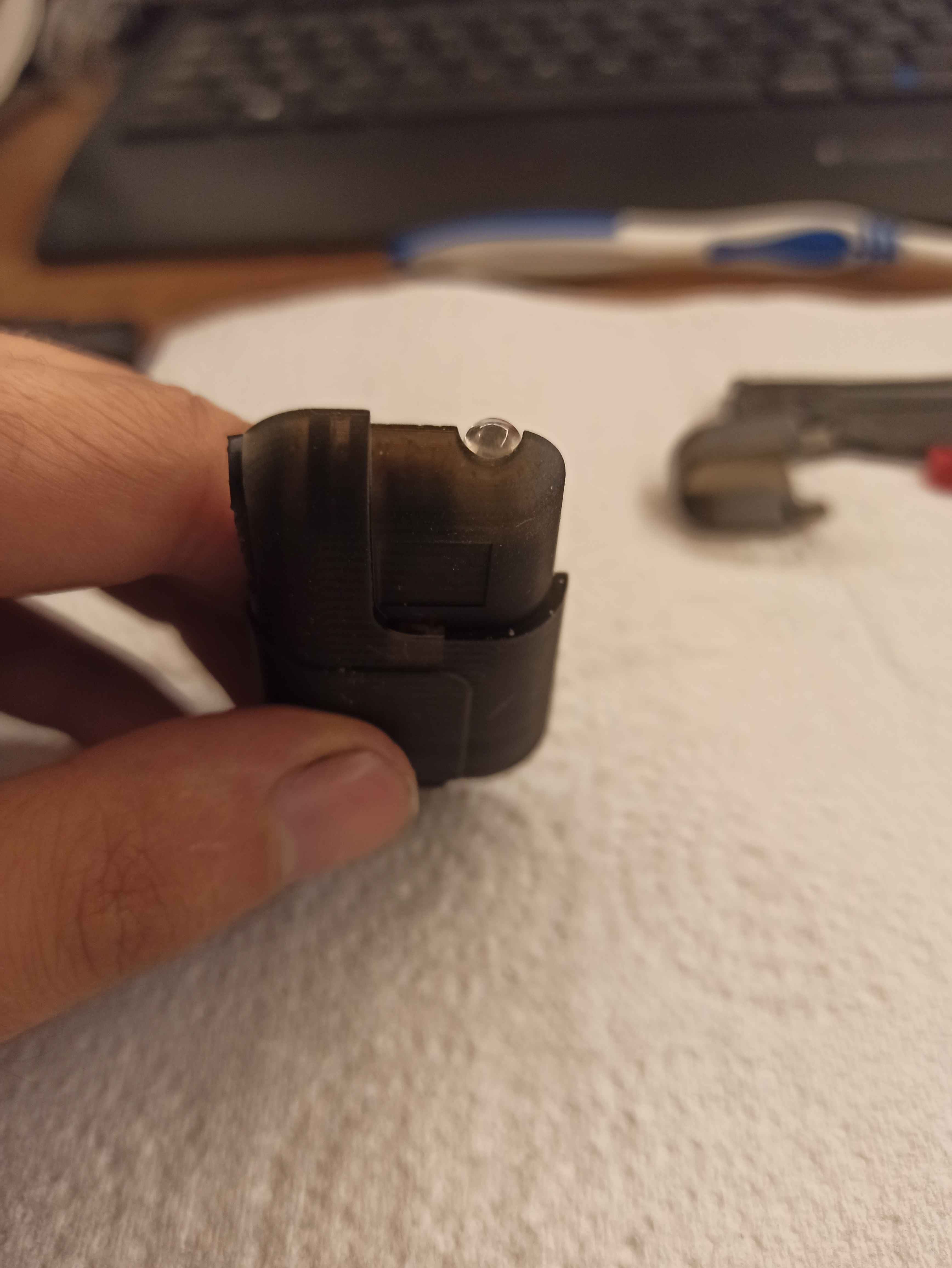

boitier : fini
tous les éléments qui composent le boitier ont été modélisés en 3D, au plus proche de l'origine, ils sont compatibles avec les éléments d'origine (y compris l'électronique), et sont compatibles entre eux.
entre décembre 2022 et le 1er aout 2025 j'ai fait une longue pause sur le projet, puis j'ai repris les prototypes de boitier.
je ne pensais pas être si près du but avec le boitier et ses composants annexes, mais je suis enfin au point ou je peux mettre les fichiers 3D du projet en lecture seule sans prévision de les modifier un jour (sauf en cas de fragilité d'un élément, pour fiabiliser la pièce)
Je vais me remettre à la soudure, pour finaliser l'électronique, et il ne me restera plus que 3 points bloquants :
- les pattes en cuivre, qui font la liaison entre les piles et l'électronique
- le sticker sur le boitier, avec le logo Peugeot/Citroën
- la production définitive et durable des boitiers
j'imprime actuellement une série avec tous les composants du boitier, pour confirmer qu'ils fonctionnent tous ensemble, et je vais m'en servir pour valider le fonctionnement en conditions réelles sur quelques temps avec l'électronique d'origine.

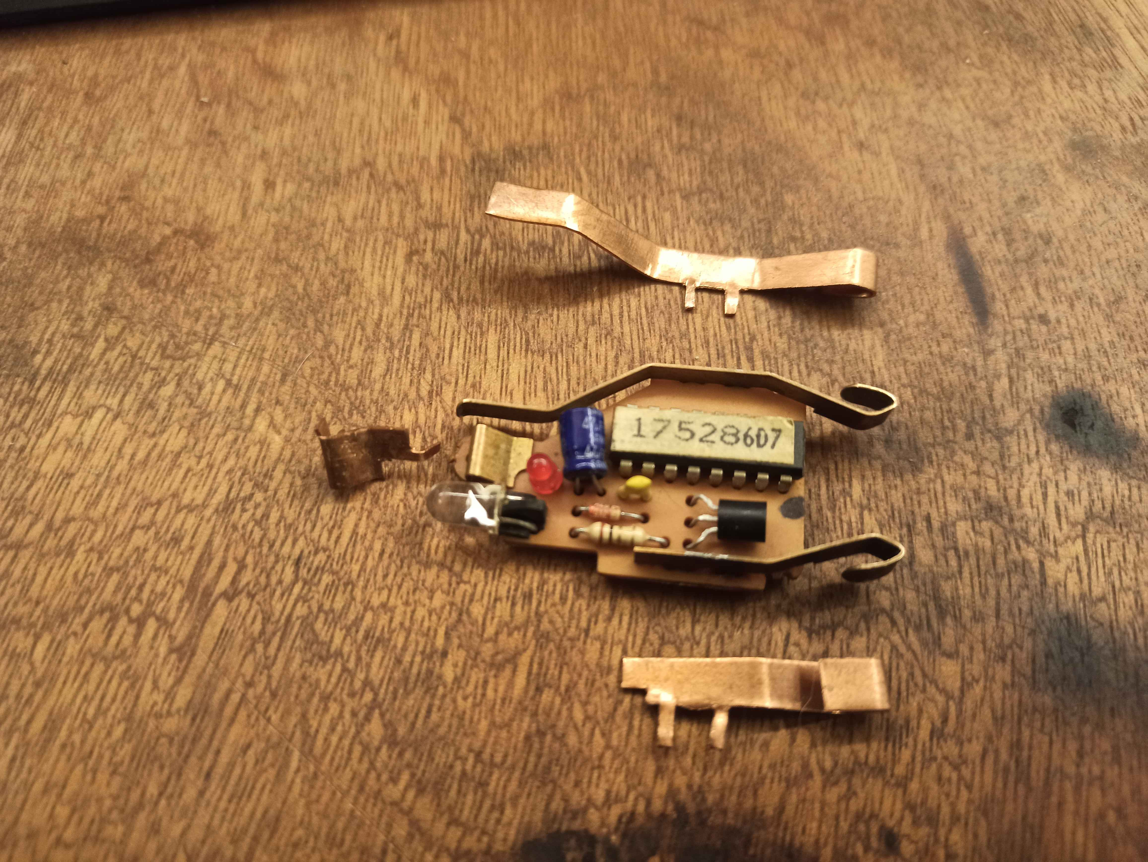

Aurel01 a écrit : mar. 5 août 2025 21:08 Les pattes métalliques que tu utilise pour tes proto viennent d’un plip original ?
je refuse de sacrifier un PLIP d'origine en bon état de marche pour récupérer de quoi en faire des neufs, donc non.

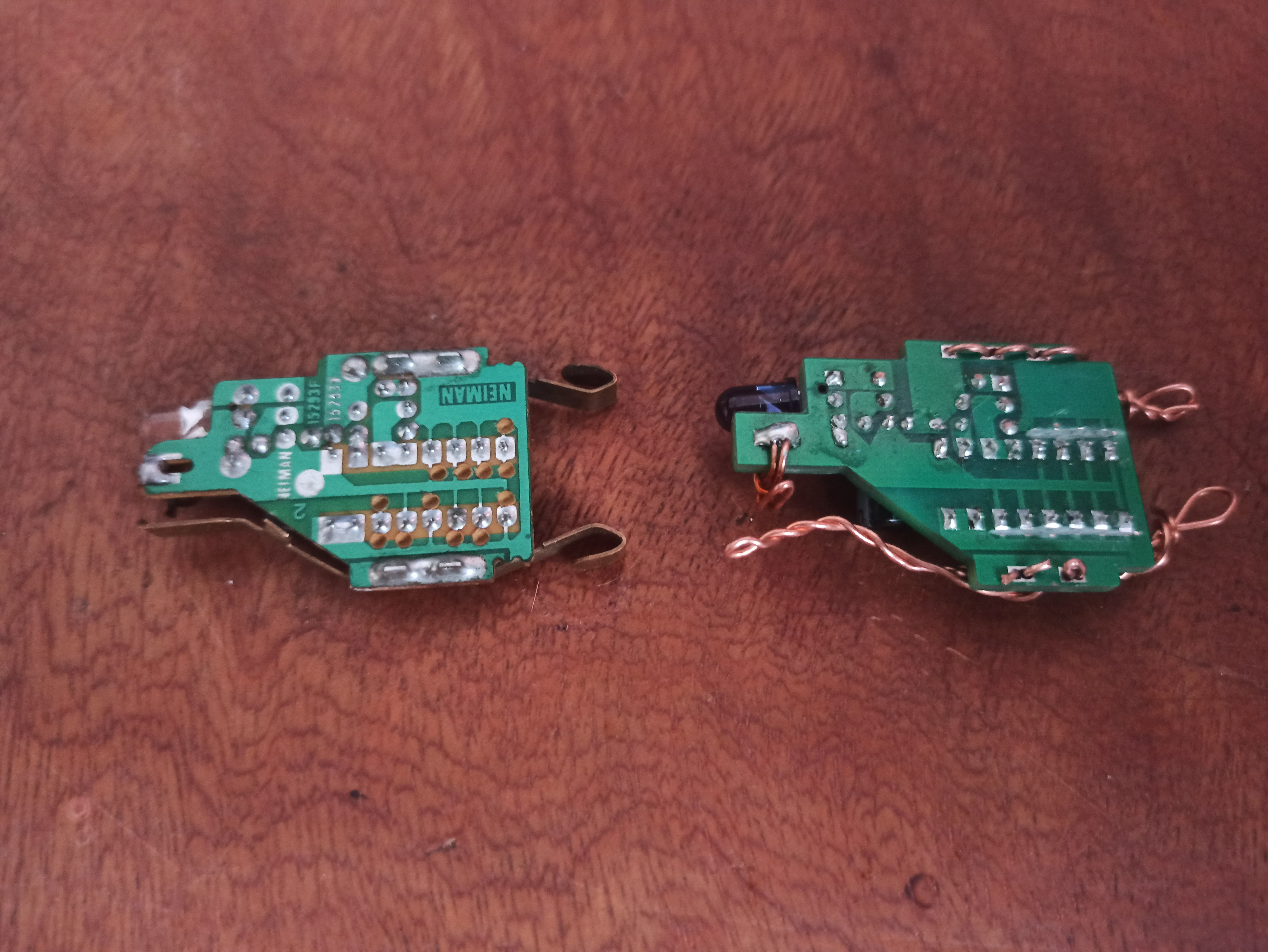

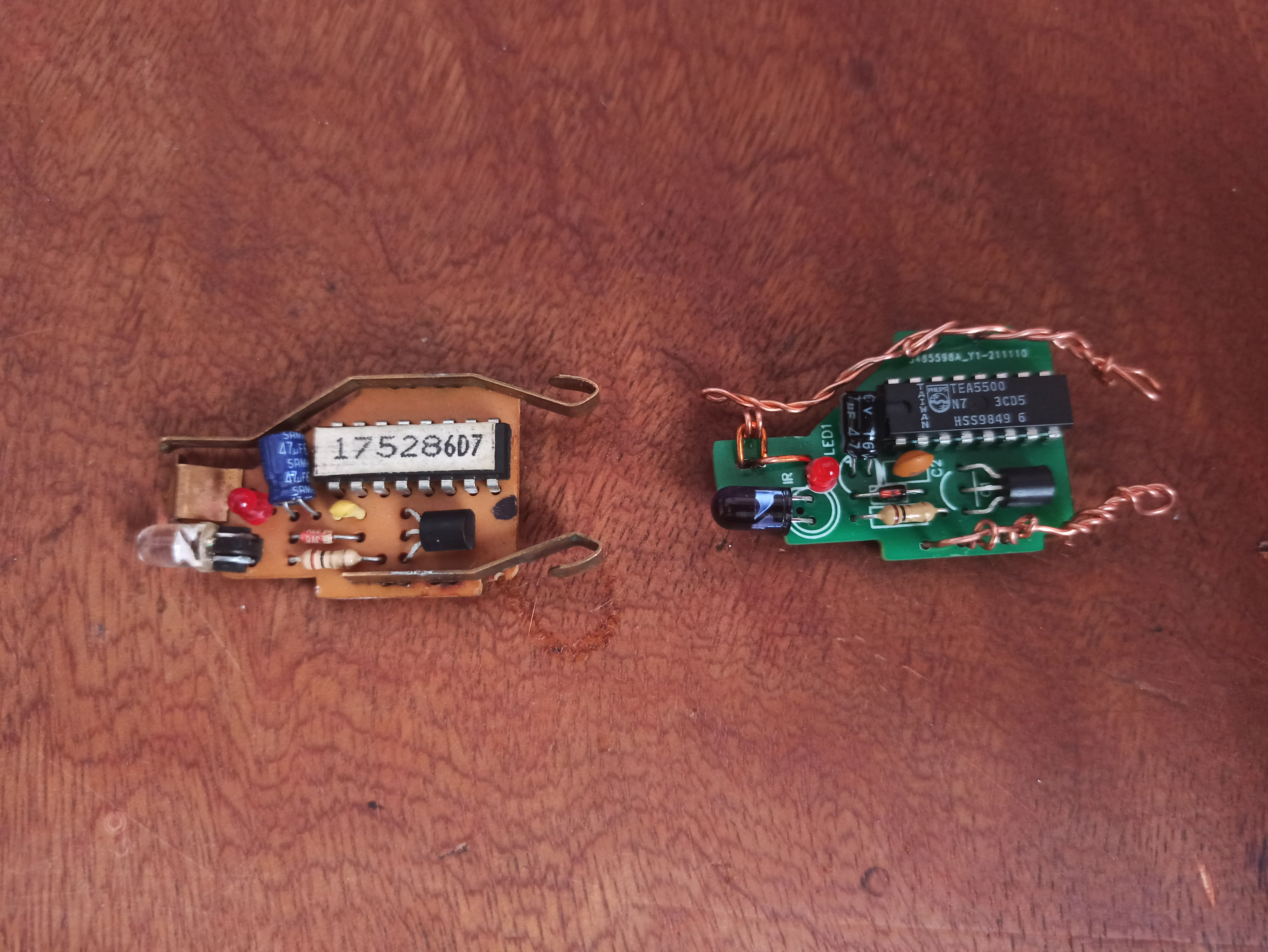

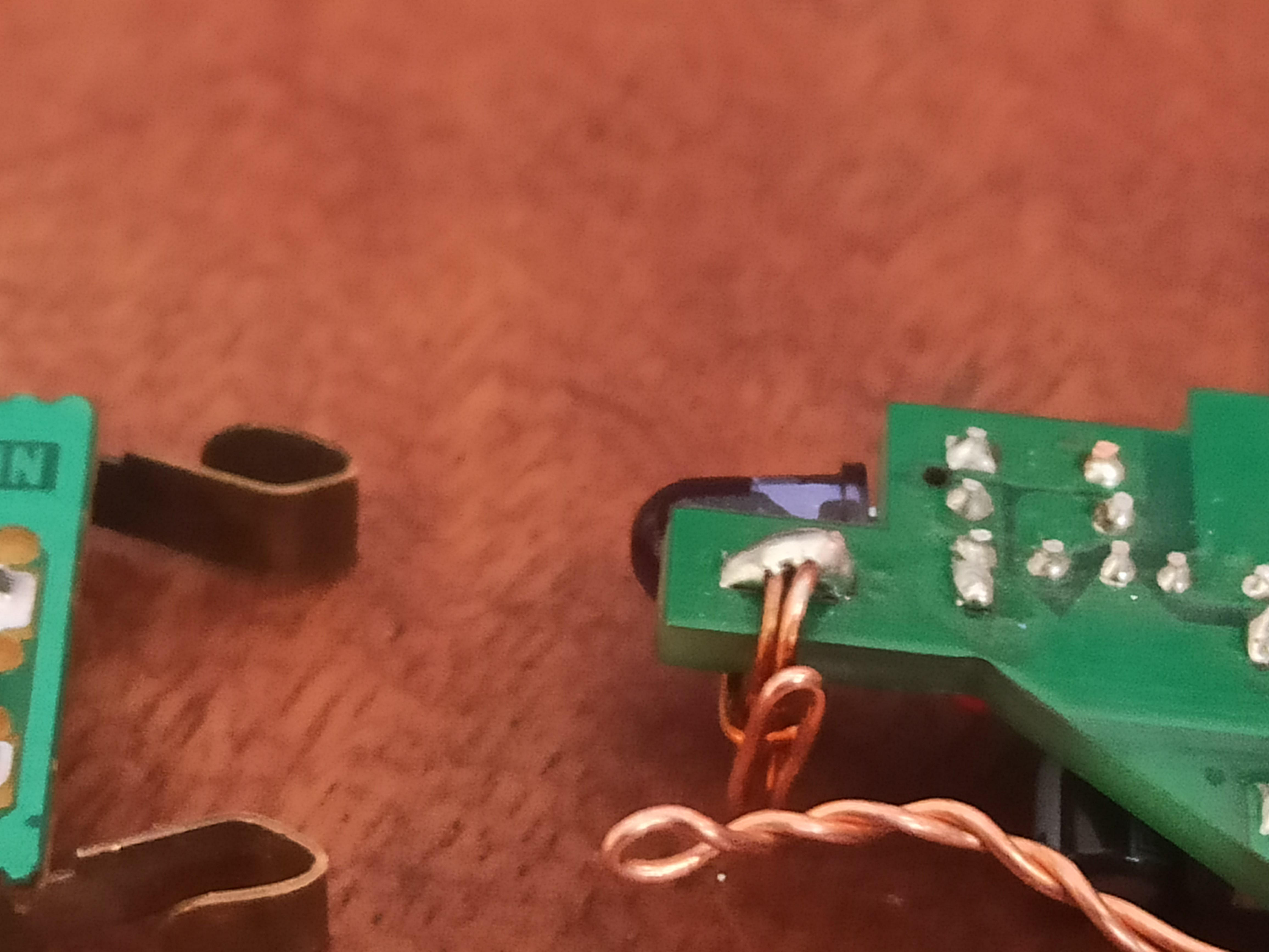

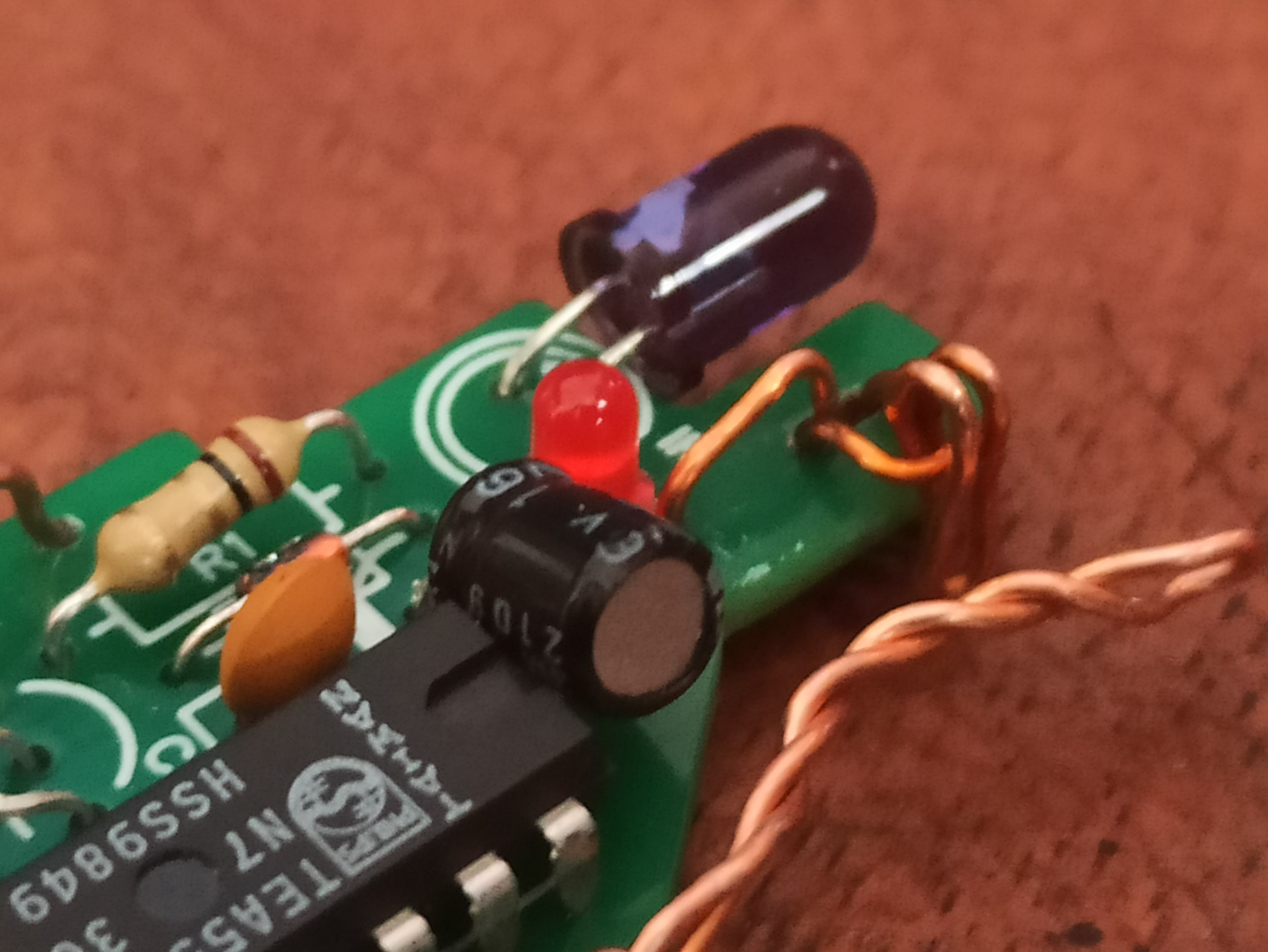

je me rends compte que j'avais eu tellement honte de ma solution que je n'avais pas partagé de photos...
j'ai acheté une bobine de fil de cuivre en magasin de bricolage, et j'ai fait en sorte de donner à peu près la bonne forme
cette solution n'est pas compatible avec le boitier que je viens de finir, par ce que les pattes en cuivre servent à guider l'électronique sur le boitier.
► Afficher le texte
j'ai acheté récemment une plaque de cuivre, que je découpe avec une paire de ciseaux, à défaut de mieux, pour faire des pattes plus adaptées à mes prototypes. Je ne peux pas actuellement mettre d'électronique refaite dans un PLIP refait (ou d'origine), par ce que je n'ai pas encore reçu la 2eme version de la carte électronique, aux bonnes dimensions cette fois ci.
► Afficher le texte
