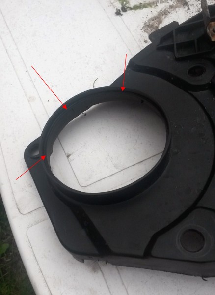

Finalement, j'ai bien l'impression que le couinement venait de ce nouveau cache ! :langue: Si vous regardez la photo, vous voyez que le plastique intérieur, au niveau de la poulie villebrequin, est bouffé.
Je pense que le son venait de la puisqu'il a disparut net comme ça au bout d'un moment.
