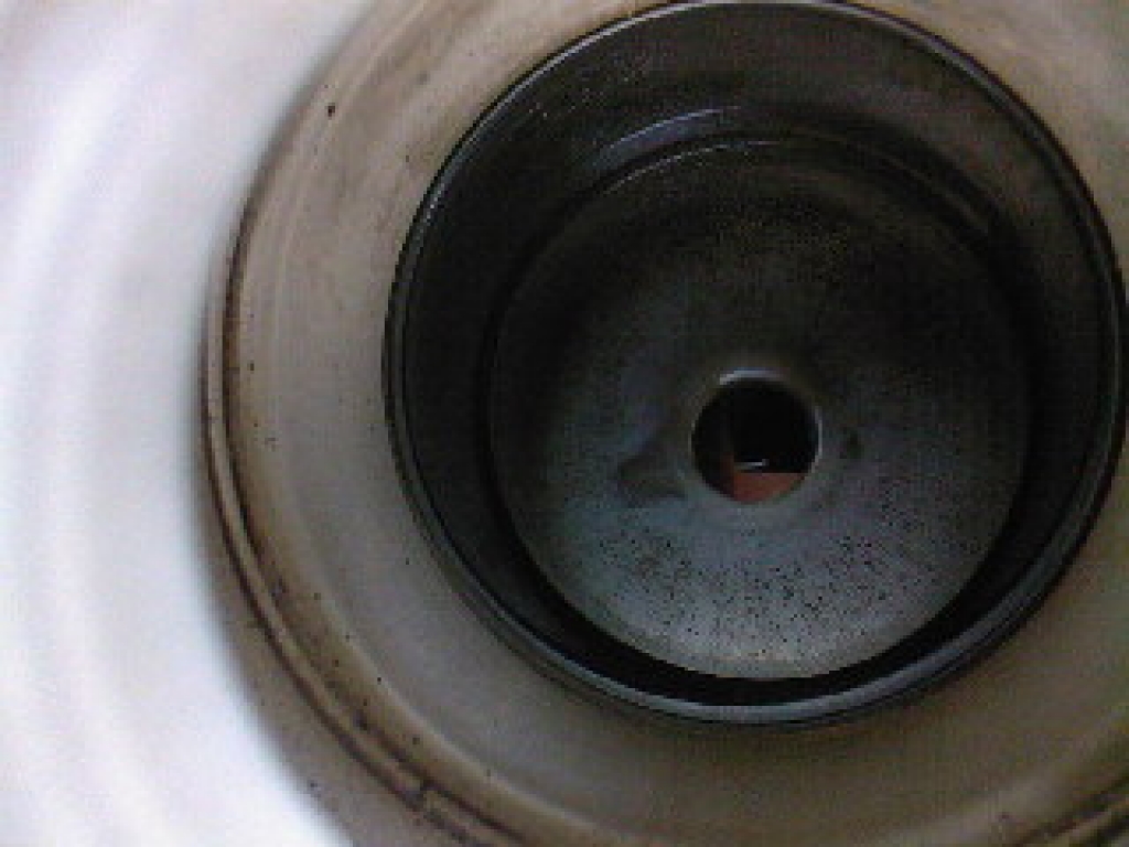

Déja, concernant la couleur du liquide comme le montre cette photo : Image
Pensez vous qu'avec un liquide aussi dégueulasse il faut nettoyer tout le circuit de refroidissement avec un produit avant de remplacer par du neuf ? Ou un simple rinçage à l'eau clair à l'arrosoir suffira ? ( J'ai pas de jet d'eau haute préssion).

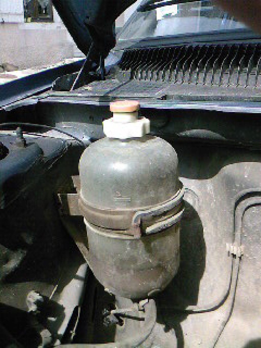

Ensuite concernant la propreté du vase d'expansion : Image
Il est tellement dégueulasse qu'on à du mal à voir le niveau...
Du coups pour ces 2 choses la je pensais faire ça de façon artisanale pour le nettoyage, c'est à dire nettoyer l'exterieur du vase avec de l'essence ou du diluant, puis pour l'interieur je pensais le remplir avec du vinaigre et du sel et "shaker" tout sa, mais comme j'y connais rien je sais pas du tout si ça va marcher, donc si quelqu'un à des astuces ::d
