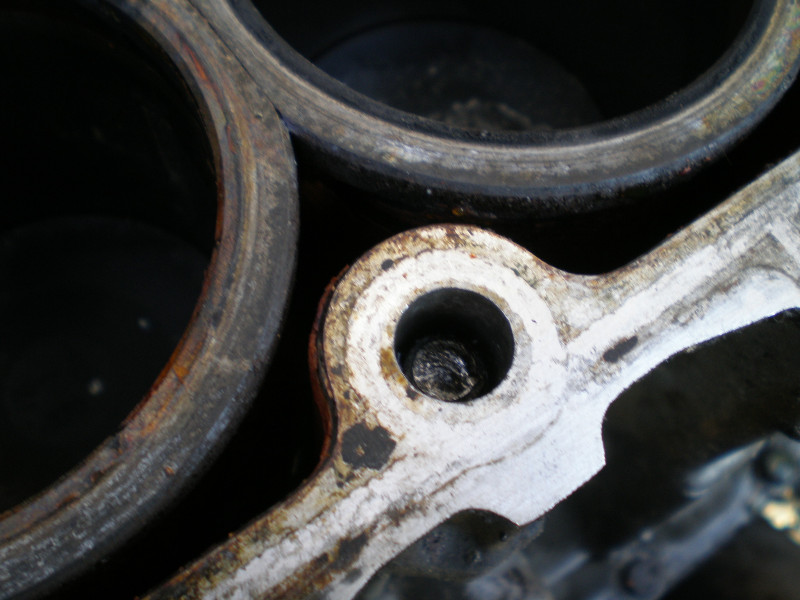

Ne faites rien tomber dans le trou de vis, pas de colle, soyez précautionneux pour ne rien abimer et ne pas bloquer encore plus la vis.

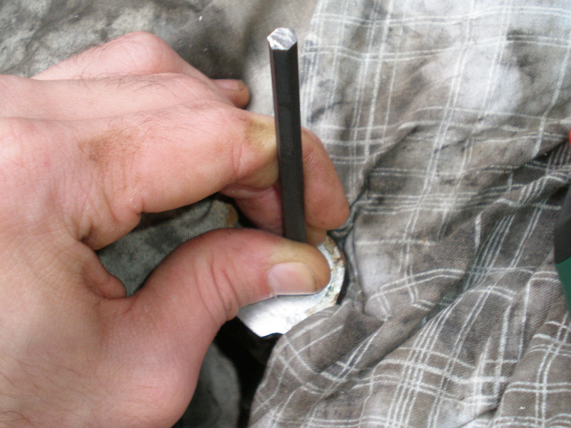

Essayez de voir si le morceau de vis peut bouger d'avant en arrière, ou de gauche à droite, même très légèrement.
Si c'est le cas, alors la vis est peut-être suffisamment libre pour pouvoir la faire tourner avec diverses méthodes.
-Avec 2 doigts, JPB en action :lol: :
https://www.youtube.com/watch?v=YtGV7W5GCWA
-Avec un pointeau spécialement "affuté" à petits coups de marteau d'horloger, façon JPB
JPB a écrit :le principe est de faire une face en le passant sur la meule et ensuite de l'utiliser, avec un petit marteau à tout petits coups sur le bord du morceau de vis pour le faire tourner. Il faut trouver le bon angle et changer de point d'accroche chaque fois que le morceau de vis ne tourne plus

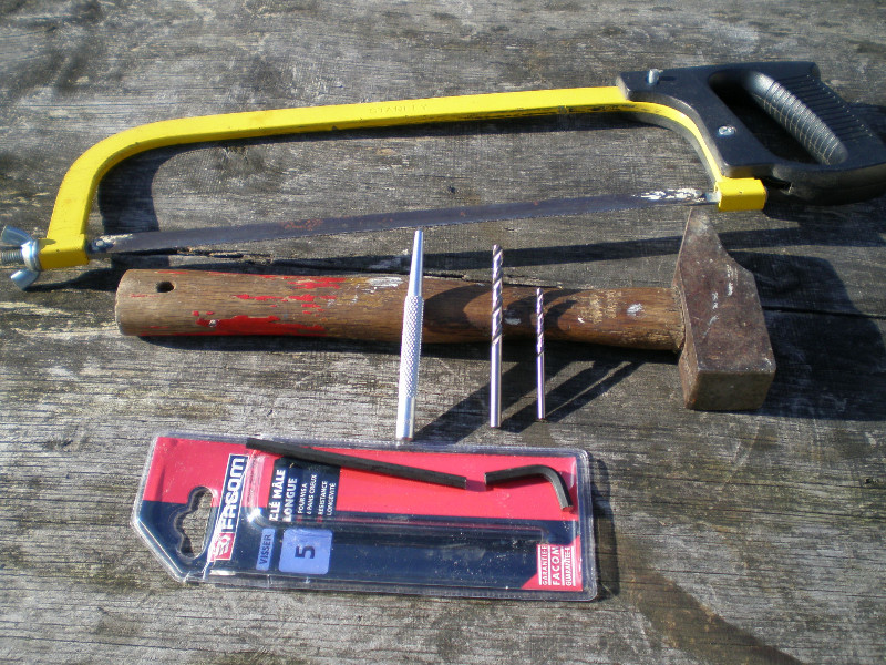

MATERIEL
-Une perceuse (une visseuse pas trop pourrie peut suffire, il faut que ça perce au centre et bien dans l'axe)
-Des forêts de qualité (Facom) Ø3 et Ø5 (un Ø4 peut faciliter la tâche)
-Un pointeau
-Une clé BTR de 5 et de grande marque (Facom, Sam…)
sinon une clé traditionnelle de grande marque (Facom, Sam...) fera l'affaire. Il faudra juste la scier pour pouvoir frapper au marteau dans l'axe, et non sur le coude.
-un marteau, une pince multiprises
-une soufflette pour virer les copeaux, à défaut une pompe à vélo.
Prix : environ 10euros pour pointeau + forets + clé BTR

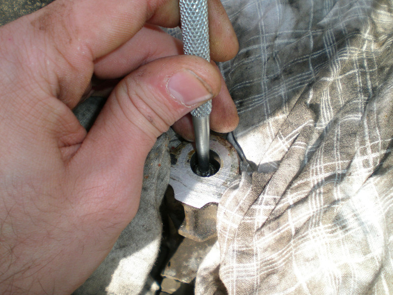

-On commence par protéger avec des chiffons tout ce qu'il y a autour, comme en chirurgie.
-On fait une bonne marque à l'aide du pointeau + marteau au CENTRE du morceau de vis, ça servira de guide pour percer bien au centre.

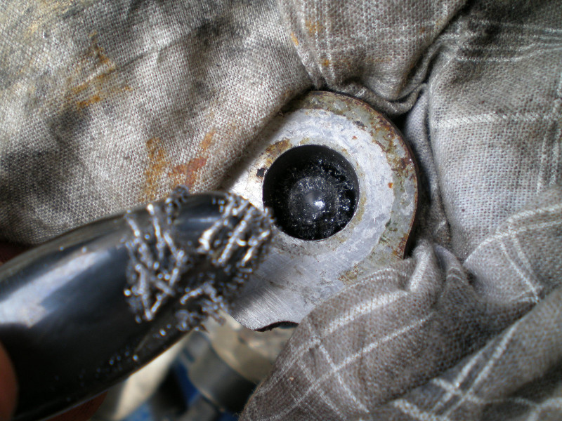

-On perce au centre avec le foret de Ø3 à au moins 10mm de profondeur. Plus c'est profond, moins la clé BTR aura de chance de ripper.
-On n'oublie pas de passer un coup de soufflette (ou pompe à vélo) pour virer les copeaux qui pourraient se coincer dans le filet. J'ai utilisé un aimant mais il faut éviter car il aimante infailliblement le morceau de vis pétée, ce qui retient les copeaux...

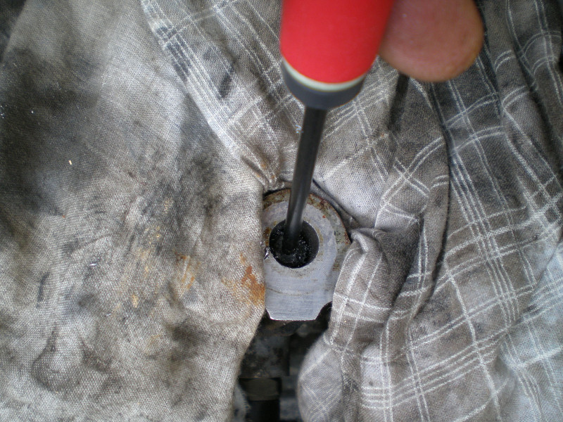

-Nous voilà avec un trou de Ø3 dans le morceau de vis, c'est le moment de tenter avec un tournevis cruciforme de tourner la vis. Pour ça on tape gentiment sur le cul du tournevis pour imprimer 4 encoches sur le bord du trou.

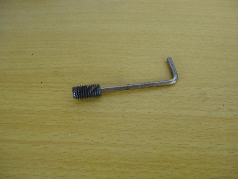

-Si ça ne suffit pas, alors on va élargir le trou en repassant un foret de Ø5. Je conseillerais de passer un foret de Ø4 d'abord sinon vous risquez de visser la vis en voulant la percer. Perso le bout du foret Ø5 accrochait au trou de Ø3 donc j'ai passé un Ø4 d'abord.

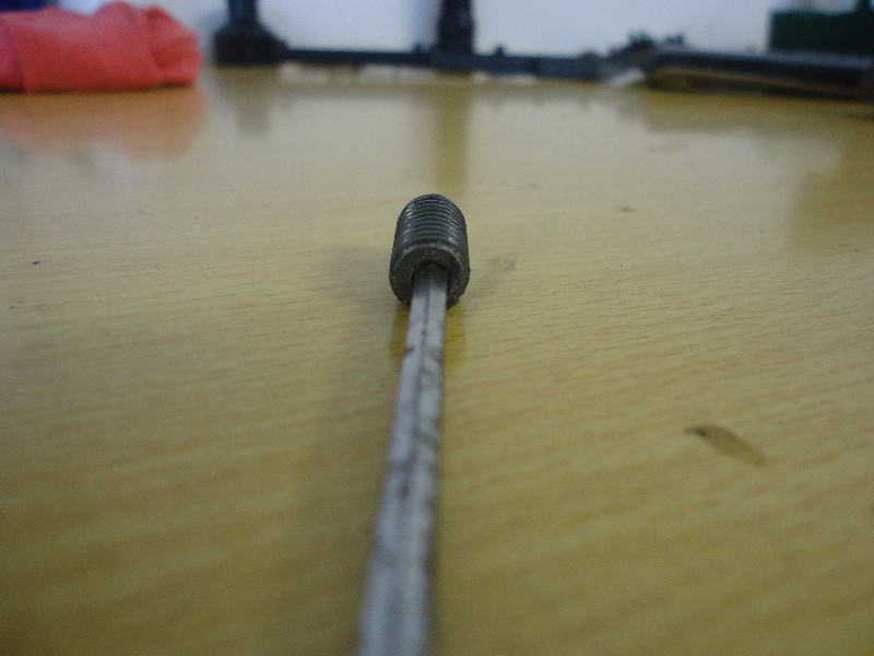

-Maintenant qu'on a un trou de Ø5 dans le morceau de vis, on va pouvoir "imprimer" la forme de la clé BTR Ø5 (clé Allen c'pareil mais moins pro :mrgreen: ). On la place donc sur le trou qu'on vient de faire, en l'alignant le mieux possible, et on vient frapper au marteau.

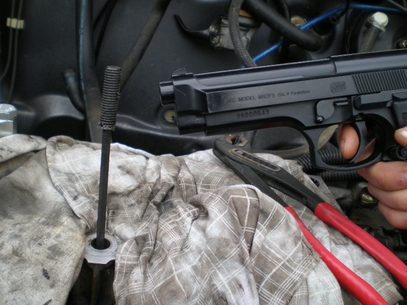

On frappe d'abord gentiment pour faire une marque, en faisant attention d'être bien aligné avec le trou.
Quand la marque est assez prononcée pour bloquer la clé BTR, on frappe avec plus de force, pas comme un bourrin mais suffisamment pour enfoncer la BTR Ø5 dans le trou. Ca va créer 6 copeaux de part la forme de la clé et l'empreinte sera créée.

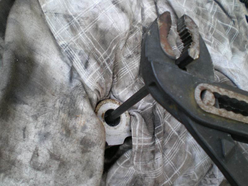

-Ensuite on peut utiliser la clé BTR pour faire tourner la vis. J'ai utilisé la pince multi là où ça pince le plus fort pour avoir une meilleure prise.
-On n'hésite pas à redonner des coups de marteau sur la BTR pour bien la reloger dans son trou si jamais elle n'est pas assez enfoncée elle ne tient plus assez bien. Petit à petit ça sort :
-Jusqu'au soulagement ::d ::d

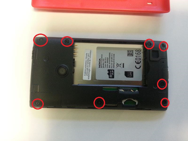

Méthode testée et approuvée à l'instant sur un Nokia 520 à la différence que j'ai pas eu besoin de percer pour y mettre la clé allen :mdr:

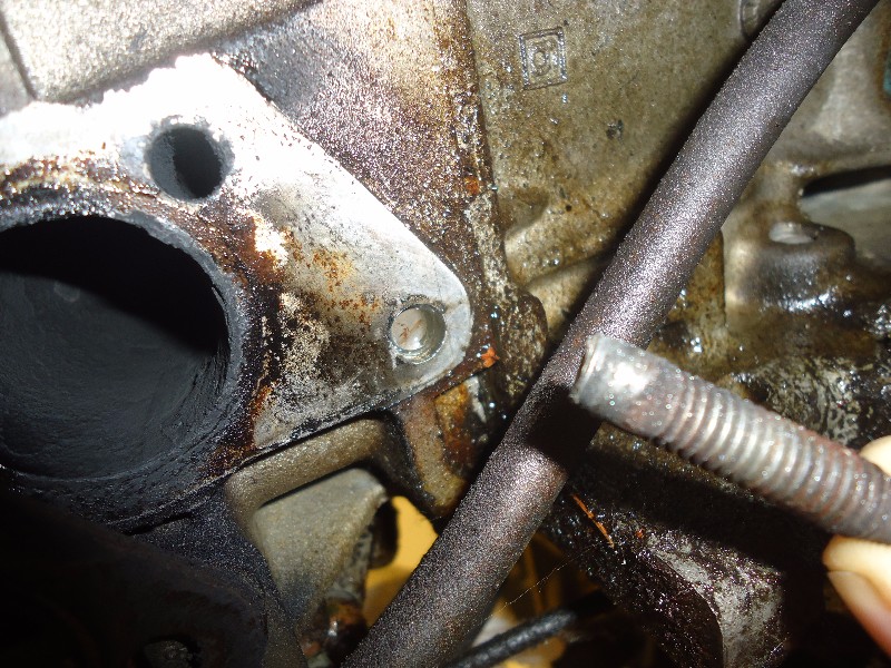

Salut, tu peux y ajouter mes photos si tu veux :mrgreen: comme preuve que ça fonctionne SUPER BIEN !
(Je l'ai fait hier, j'ai percer à 2mm puis 3 et j'y ai rentrer une clé BTR de 4 mm et c'était bon :bien: )
(PAR CONTRE, moi c'était pour un goujon d'échappement dans la culasse :gene: )
