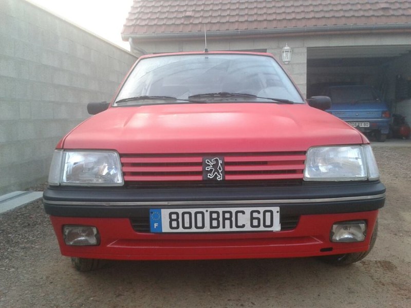

Bonsoir, après quelque moi de recherche, j'ai enfin trouver mon bonheur:
Une 205 GRD de 1988, elle a 246000 km, l'entretien a toujours était effectuer chez Peugeot, j'ai toutes les facture, donc la peinture est neuve, elle a même pas 15 jours.
Place au photos:
Donc elle a les jupes de GTI, la peinture d'une 208, le becquet de la GTI, et d'autre truc a faire après.

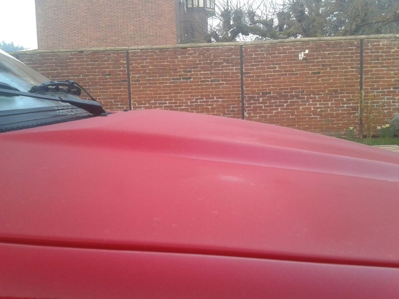

C'est moi ou la peinture ne brille pas :0 ? un rouge mat ?
Sinon bon choix la GRD :wink:
205 SRD de 1991 - 354000kms
205 SRD de 1991 - 456000kms
olivier80110
Messages : 133
Inscription : dim. 1 déc. 2013 21:34
Re: Ma GRD
Message par olivier80110 »
Si si la peinture brille, la c'était le matin, elle avait de la rosé dessus, mais sinon elle brille, il faudrait que je prenne des photos dans l'après midi.

Je me suis fait la même réflexion que toi Titeuf avant de voir les gouttes couler sur la peinture ! =)

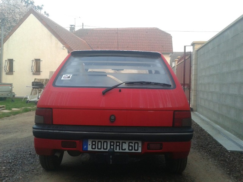

Belle GRD . :bien:
Le hayon entièrement lisse ,sans la râpe et monogrammes d'origine surprend quelque peu . :oops:

Non le hayon n'est pas d'origine, les feux AV et Ar, l'intérieur ne le sont pas non plus.

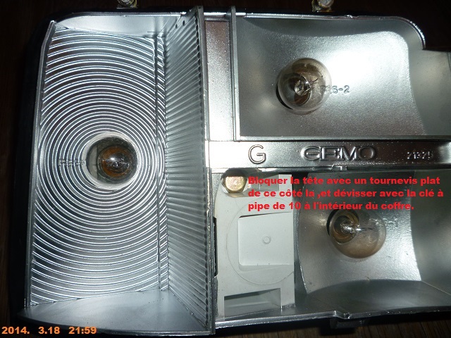

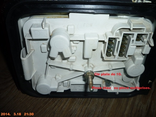

Bonsoir, j'ai un problème d'Anti Brouillard AR, et de feux de recul, donc cette aprem j'ai voulut démonter le feux ARG, mais quand je tourne l'écroux, le filetage tourne aussi, alors je c'est pas comment le retirer.
Donc j'ai besoins de vos lumières pour m'éclairer.
205 GRD de 1988 - 228800kms
Guig's
Messages : 1788
Re: Ma GRD
Message par Guig's »
CEV18 a écrit :Belle GRD . :bien:
C'est comme cela que je préférais les 205 il y a une dizaine d'année mais depuis que j'ai la mienne avec une plaque inter-feux d'origine et bien j'ai changé complètement d'avis et du coup maintenant que je vois une 205 sans plaque inter-feux et sans monogrammes je réagis un peu comme toi, ceux-ci étant dit très belle 205 GRD! :bien:
olivier80110 a écrit :Non le hayon n'est pas d'origine, les feux AV et Ar, l'intérieur ne le sont pas non plus.
Ainsi que les jupes avant et arrière type "GTI" et le capot "bombé" de 205 "Automatic", "Open"..., il te manque le crochet de remorquage à l'avant aussi . :)
Pour ton problème d'optique ARG, je ne sais pas trop peut-être ton écrou qui est grippé, par contre si le filetage tourne en même que tu dévisse ce n'est pas très bon signe cela peut casser à tout moment. :?
Couleur: Jaune genêt (P0AU)
205 Style de 1994 - 413400kms

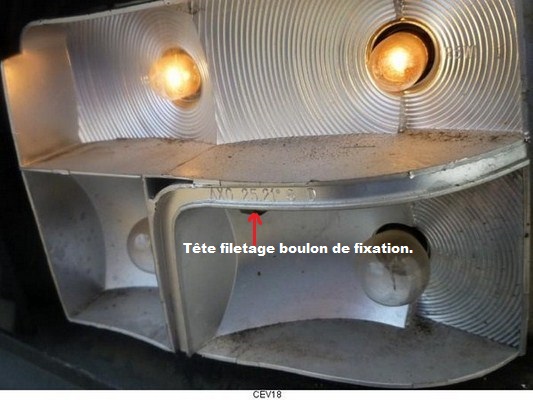

Re: Ma GRD
olivier80110 a écrit :Bonsoir, j'ai un problème d'Anti Brouillard AR, et de feux de recul, donc cette aprem j'ai voulut démonter le feux ARG, mais quand je tourne l'écroux, le filetage tourne aussi, alors je c'est pas comment le retirer.
Quand il n'y a pas de souci le feu AR se dévisse avec une clé à pipe de 10 depuis l'intérieur du coffre.
Avec une clé plate et une pince étau ou bien une multiprise ça le ferait ? :voyon:
:voyons: Ou bien démonter le cabochon ,puis bloquer la tête de la tige filetée avec un tournevis plat et dévisser l'écrou avec une clé à pipe de 10 côté coffre.
Sur ta GRD le feu est différend de ma GT ,mais la fixation est identique.
Bon courage.

Merci, mon père a réussi a l'avoir, je peux pas vous mettre de photos je suis a mon internat.

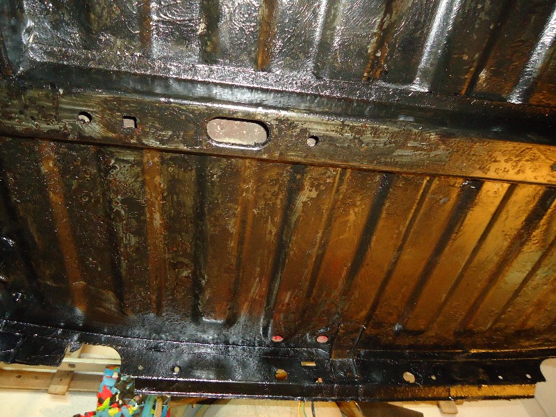

Ponçage et passage de l'anti rouille

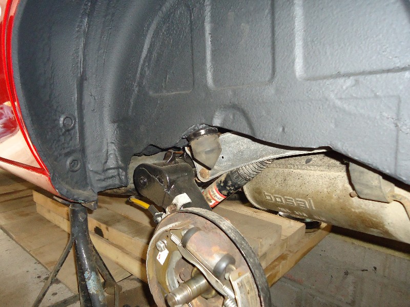

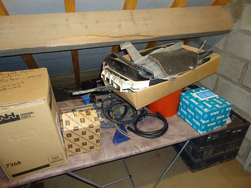

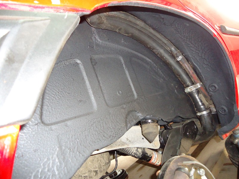

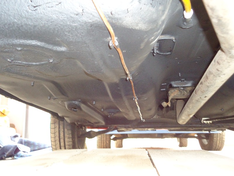

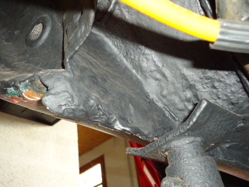

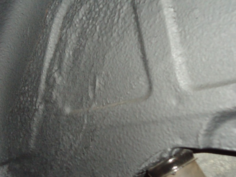

Bonjour, on a pas mal avancé sur la GRD, place aux photos:
Le dessous et les bas d'ailes AR ont étaient blacksoner
Les freins ont remontés
Les durites de freins on était remplacer

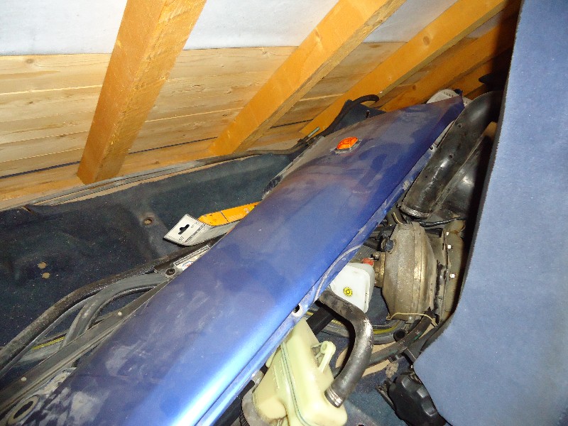

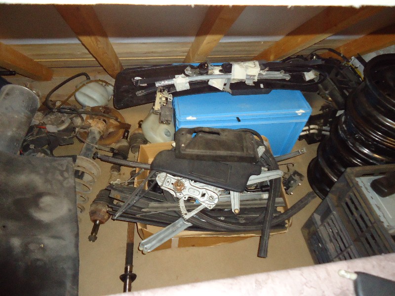

Petite trouvaille faite à la casse
Mon stock de pièce

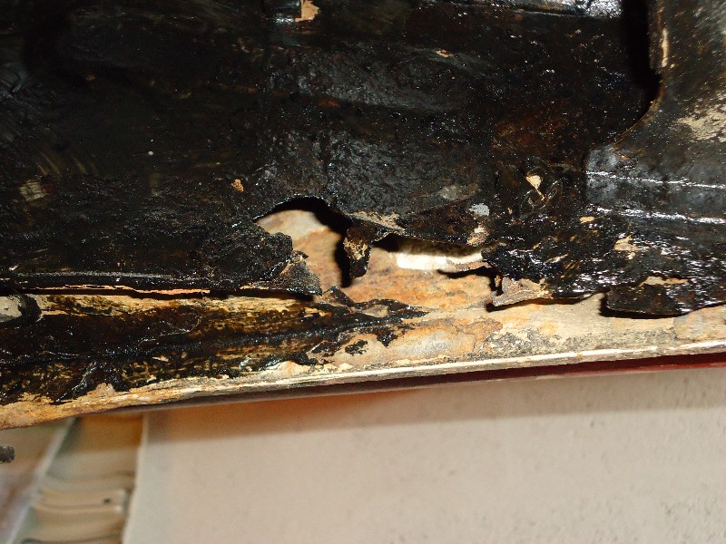

Petit défaut de la portes ARD
Voila, c'est tout pour le moment, prochain travaux à faire dessus seront de blacksoner les dessous d'ailes AV, et de changer la portes ARD. :)
