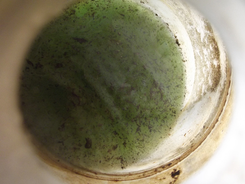

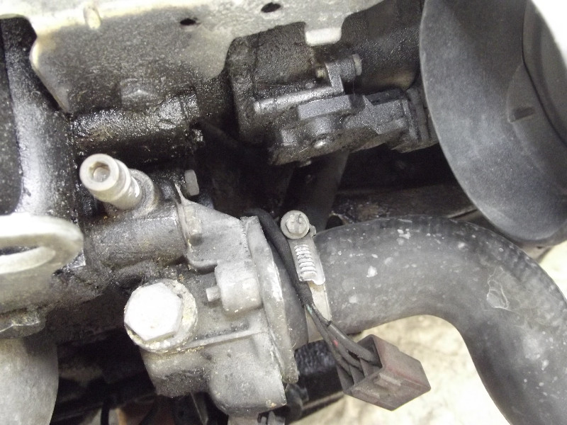

Cela fait longtemps que je n'ai pas mis de post. Mais voilà en vérifiant mes niveaux j'ai trouvé de l'huile dans le vase d'expansion. Certains me disent que c'est le joint de culasse d'autre non. Il y a de cela quelques mois, un ami qui m'a fait ma vidange m'a dit ton liquide de refroidissement est un peu trouble je n'aime pas ça. De là, je l'ai montrée à mon garagiste qui m'a dit mais non il n'y a pas de soucis. Certains me disent c'est le joint de culasse, d'autres non. Du coup je vous demande votre avis. Je vous mets les photos en lien et pouvez vous me dire ce que vous en pensez. Sur une durite où circule le liquide de refroidissement il y a une bonne fuite d'huile, il y aurait un échange d'huile liquide de refroidissement à cet endroit?

Image Le vase qui s'est noircit en peu de temps
Image Une durite où il y a une fuite d'huile qui tombe dessus.

Du moment que le niveau de LDR reste au MAXI, pas de problème. :)
Sur la photo, il ne semble pas au MAXI… :?
Si c'est bien le cas, fais le niveau au MAXI et surveille pour voir de combien ça baisse et en combien de kilomètres. :?

Non il n'est pas au maxi, je vais de ce pas le mettre au maxi et contrôler tout ça. Je te remercie

La durite qui se trouve sous la boite ou se situe ton calorstat (et donc ta purge) est la durite qui va au radiateur de chauffage.
le problème c'est que si le joint de l'axe de l'allumeur est fuyard (Ducellier), l'huile coule sur cette durite.
L'huile et le caoutchouc ne font pas bon ménage.
Ca a pour effet de ramolir cette durite qui finira par fuir.
Je suis confronté à ce problème actuellement, la durite est boursoufflée donc remplacement imminent et mise en place d'un allumeur Bosch.

Si le joint de culasse a déjà été changé à cause d'un échange huile/eau, c'est possible de se retrouver avec un peu d'huile dans le circuit de refroidissement parce que c'est compliqué d'éliminer toutes les traces d'huile quand on rince le circuit. Mais ça aurait plutôt tendance à se coller aux parois de ton vase d'expansion, ce qui n'a pas l'air d'être le cas.
Comme dit JPB remet du LdR au moins jusqu'au maxi, à froid (au moins 4h après l'arret du moteur), fais un repère et regarde précisément comment ça évolue au fil des kilometres.

stefano2b a écrit :Pour porter un peu d'eau au "moulin" :mrgreen:
Merci :wink: . Au moins j'apprends un peu au passage. Je vais remplacer cette durite qui est devient poreuse à cause de l'huile... Pour l'allumeur perso je ne sais pas faire. Je viens de regarder la fiche, ça n'a pas l'air bien compliqué mais je ne vais pas m'y risqué(le joint doit être usé d'où la fuite). Je suis forte pour démonter mais moins pour remonter... Sur mon moteur, il y a un peu des fuites d'huile de partout mais à cet endroit c'est la plus grosse fuite.

Non le joint de culasse n'a pas encore été changé. J'ai remis le Ldr au maxi. Je vous tiendrais au courant de la suite voir comment ça évolue. Merci

Si tu as un allumeur Bosh, c'est le joint torique qui a sur le corp qui rentre dans la culasse.
Rien de sorcier à changer sauf qu'après, il faut recaler l'allumage.
Petite astuce:
Fais un repère entre culasse et allumeur pour le remettre dans la même position.
Si c'est un allumeur Ducellier, hormis ce joint torique, c'est souvent le joint spi de l'axe (interieur), et là, c'est plus coton !
Mieux vaut encore trouver un Bosh, chose que j'ai fais.(avec courbe identique, bien sûr !)

Je reviens vous donner des nouvelles, c'est bien un joint de culasse. Le niveau de liquide de refroidissement n'a pas vraiment bougé depuis que j'ai fait le plein. Mon garagiste m'a conseillé d'attendre qu'elle meurt. Il m'a dit que ça ne valait pas le coup de la faire réparer snif. Maintenant le vase d'expansion est noircit par l'huile. Je ne sais pas dans combien de temps elle tombera en panne... Je me mets donc à la recherche d'une nouvelle voiture.
