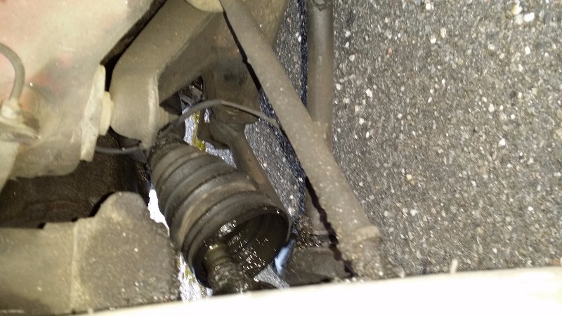

Bonjour à tous!
J'ai un cardan qui claque depuis peu, alors je me suis penchée sous ma voiture pour voir de quoi il en retournait... Bon, en l'occurence c'est juste le soufflet qui a perdu sa bague de serrage, donc ce sera vite réglé. Ce qui me pose question, c'est ce petit cable (?) qui pendouille juste au dessusdu soufflet (cf la photo). Quelqu'un saurait me dire de quoi il s'agit? Merci d'avance et bon après midi à tous!Image
PS: désolée je n'arrive pas à retourner la photo... Pourtant elle est dans le bon sens sur mon ordinateur :(

capteur de témoin d'usure de plaquettes de frein

Bon si ce n'est que ça, ça me rassure... Merci beaucoup :)
Et vu comme je freine mal, pas besoin de capteur, je sais que je dois changer mes plaquettes ^^

Le capteur d'usure des plaquettes, c'est pas grave. Il y a des plaquettes livrées sans capteur d'usure. Ce système déconne plus souvent qu'il ne fonctionne, et, si jamais il fonctionne, il est souvent déjà trop tard (comme l'a dit Laurent).
C'est peut-être même pour cela qu'il pendouille :wink:
Rien ne vaut un coup d'oeil de temps à autre pour vérifier l'usure des plaquettes.
Moi, ce qui m'inquiète et ce qui inquiète Romain :cote: , c'est que tu t'inquiètes pour un petit bout de fil qui sert à rien, alors que ton cardan est nase. Ce n'est pas en remettant le soufflet qu'il va s'arrêter de claquer :?
