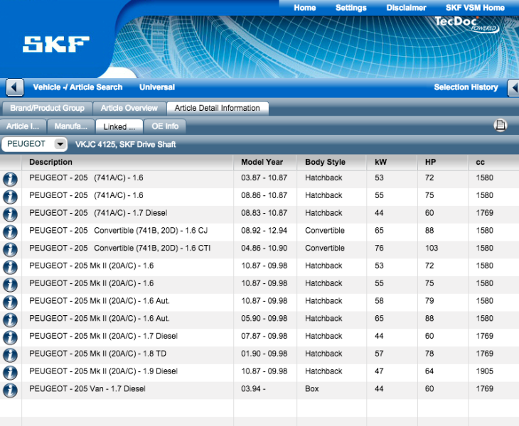

je suis sur de la ref Peugeot mais est ce la bonne reference SKF pour 1.6 115CV (octobre 86) ?

C'est normalement la bonne référence: 3272.5K.
Tu ne seras pas le premier à avoir un souci avec un cardan neuf ou reconditionné :roll:
La référence SKF couvre des dizaines de références Peugeot qui étaient chacune spécifique à un modèle ou une motorisation. C'est donc pas étonnant.
C'est un bol adaptable et ton moyeu a peut-être quelque chose de spécifique.
Ou bien, tu es tombé sur un bol mal usiné. Certains ont déjà eu des cardans trop longs au niveau de l'épaulement coté boîte :shock: C'était du RCA.

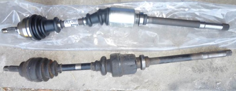

A gauche le Cardan Delpa International (de chez AD, qui à la meme cote que le cardan d'origine peugeot), à droite le cardan RCA France trop long.J'avais commandé le RCA chez oscaro.

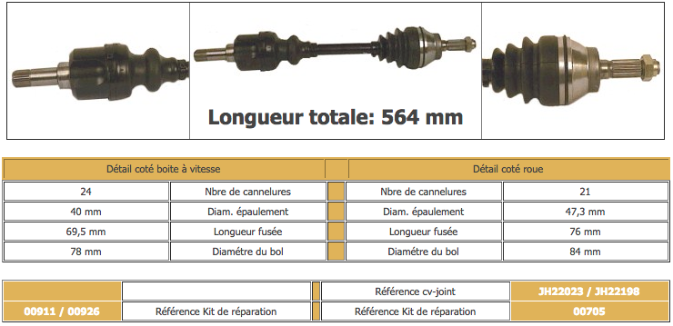

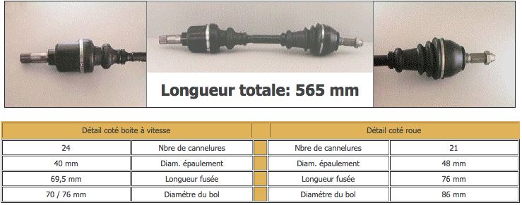

Je me suis intéressé à ton souci de cardan et il apparait un détail, et non des moindres:
Bien que la référence SKF corresponde à la bonne référence Peugeot et que ta GTI 1.6 soit référencée pour cette pièce chez les revendeurs comme Oscaro par exemple, la GTI 1.6 n'apparait pas dans les véhicules compatibles dans le catalogue SKF:
Oubli ou étrange coincidence?
Il y a des infos ici et là qui trainent et qui disent qu'il y aurait des cardans dits "de C15" qui ne seraient pas 100% compatibles avec les GTI.
Si on va chez SNRA, on a deux références distinctes pour l'ensemble des véhicules affectés par la même chez SKF, avec des caractéristiques et des profils (diamètre de bol...) quelque peu différents:
-cardan dit "de C15" (référence associée au SKF):
http://www.pnti.fr/index.php?option=cat ... _oem=C1110
-cardan "205":
http://www.pnti.fr/index.php?option=cat ... _oem=P1112
Idem chez Depa:
Le cardan "C15" (référence associée au SKF):
Le cardan "205":
Chez Spidan/GKN, il y avait deux références de cardans jusqu'à l'année dernière: une GTI (21617 et 21618) et une autre couvrant plus de modèles (21615 et 21616). La GTI a disparu et est remplacée par la "large" ("C15") :roll:
J'ai changé le court l'été dernier pour un Spidan "de C15". Il claque déjà :snif:
Je te laisse faire le tri dans ces infos en attendant, si j'y parviens ou que quelqu'un y parvienne, d'avoir le fin mot dans cette histoire.

il me semble qu'elle est referencée sur le catalogue SKF puisqu'il démarre au 08/86 .
pas facile de prendre des mesures exactes sur ce materiel, je constate qu'il font a peu pres la meme taille (598/600 mm).
le 2 cotés sont quasi identiques.
Petite difference sur le coté boite mais ne gene pas pour emmencher:
par contre, la difference de ce coté suffit à faire ch... !
J'ai obtenu un retour chez PiecesAuto.com meme en étant hors délais mais retour a mes frais... par contre c'est compliqué à renvoyer et ils demandent que ce soit comme neuf. Il a quand meme etait monté une fois donc pas sur qu'il l'accepte.
avec tout ca je n'avais pas regardé le droit... petit souci me semble t'il :suspect:
je n'arrive pas a le mettre droit, c'est normal ??

A mon sens la cote de 18.22 ou 18.42 ne sert pas beaucoup, car ce qui compte c'est la cote de l'axe qui rentre dans la boite jusqu'a l'épaulement, le reste si il y a un 5/10 de plus ou de moins ce n'est pas génant.
Par contre les 24.56 / 24.48 si ta cote est de 24.50 sa ne rentrera pas, pour peu qu'il y est une différence de chaleur entre le cardan et la boite que sa soit un peu juste et bien sa ne rentrera pas.

Il est bloqué coudé? :shock:
Tu as essayé de forcer pour le mettre droit?

@ donpipo: il est bloqué coudé ce c..! elle va sauter la titine :mrgreen:
j'ai forcé mais je n'ose pas y taper dessus ni enlever le soufflet.
j'ai une vague idée de comment s'est fait a l'interieur et je ne vois pas ce qui pourrait le bloquer ?
