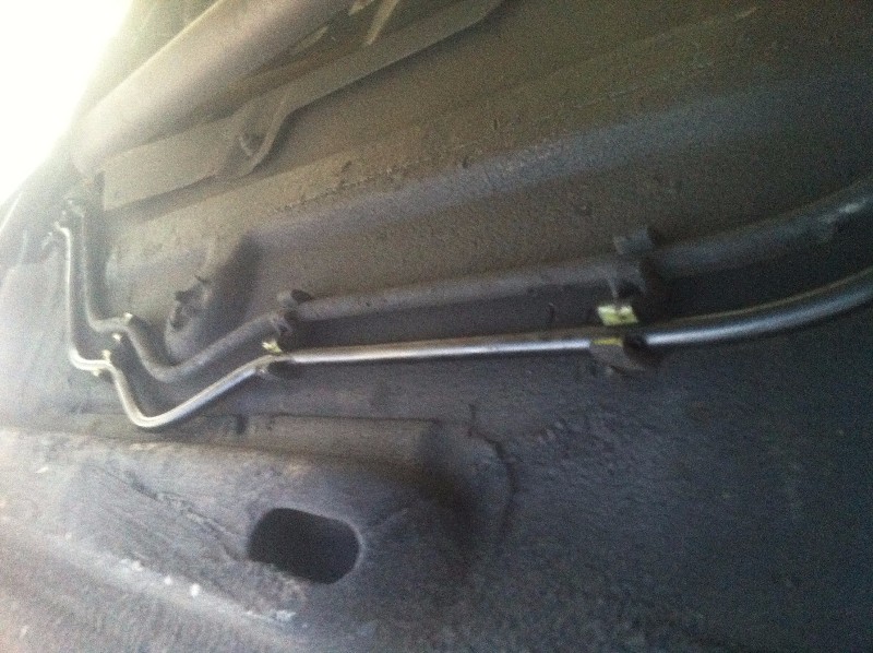

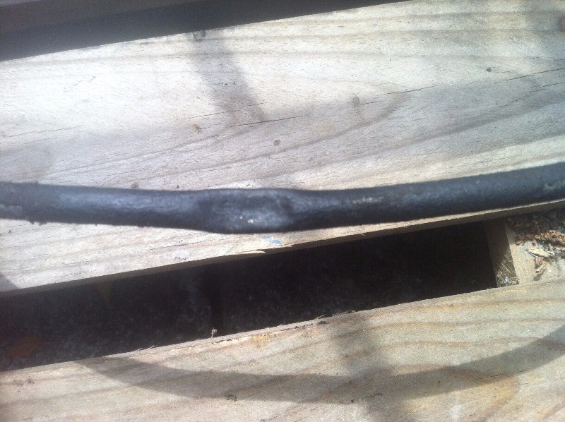

En passant sous la Gentry pour changer un silent-bloc de vérin de DA, j'ai remarqué qu'une des canalisations rigides d'essence qui vont du compartiment moteur à la pompe était un peu écrasée :roll: C'est celle du retour d'essence à la pompe.
Pas complètement aplatie mais un peu pincée. A vue de nez, je dirais qu'elle a perdu la moitié du son diamètre...
Si ça avait été sur l'arrivée, j'aurais changé direct mais comme c'est le retour (circuit basse pression), je me demande si ça vaut le coup et aussi depuis combien de temps elle est comme ça...
Quelle incidence ce pincement pourrait-il avoir?

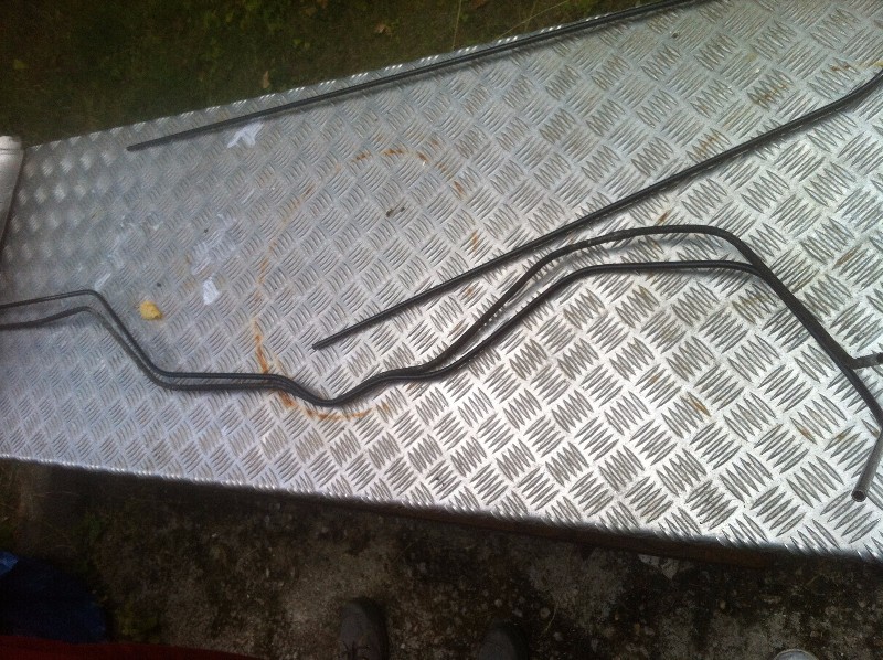

J'ai donc décidé de changer cette canalisation parce que ça me tracassait.
Peugeot vend cette canalisation par 4 mètres (3m97 très exactement) sous la référence 1579.26 et cela coute 23 euros.
Il y a donc de quoi refaire les deux (j'ai mesuré 1m85).
C'est une canalisation en acier qui se laisse tordre à la main, sans cintreuse, moyennant un peu de technique et d'habilité pour ne pas la plier.

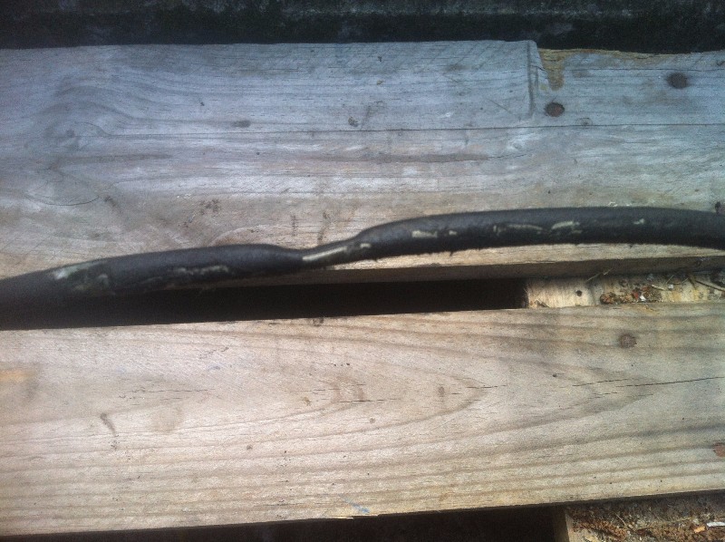

Voilà la pincée démontée:
Avec sa remplaçante en cours de cintrage (et le morceau neuf restant):
