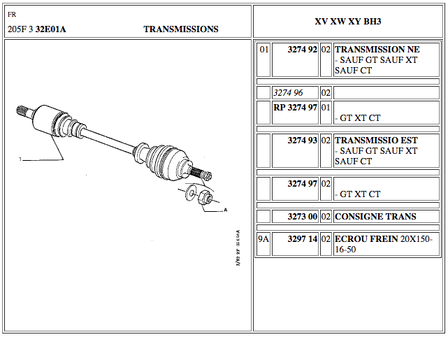

Si tu avais fait ta recherche directement avec la référence Peugeot 3274.97, aucun doute possible, seule une référence SKF sortait
Le VKJC5006.
Je dis ça, je dis rien.

Re: BH 3 ou BH4 pour les cardans ?
cette capture d'écran vient du site d'SKF ? parce que je ne l'avais pas vu
Non de service box
Cela vient vient de Peugeot, de la documentation Laser, l'ancêtre du Service Box.
Ce qui me turlupine, c'est la différence de longueur entre les deux modèles SKF.
Les pivots étant identiques pour toutes les déclinaisons des X, il ne reste qu'une différence: la boite, 4 ou 5 vitesses...
En ce sens, SKF ne se tromperait pas tout à fait dans sa fiche: il faudrait lire BH3/4 ou BH3/5 en lieu et place de BH3 et BH4.
Pourquoi SKF ferait deux modèles si un seul convenait à tous?
Si les 1.1 ont tous été montés en boite 4 et les 1.4 en boite 5, ça corroborerait l'info de Laser.
Et donc, si tu as un pris des VKJC5005, tes problèmes découleraient alors de l'incompatibilité (en longueur ou...?), mais ça n'est que supposition...
Dès l'AM86, il y a bien eu des 1l1 avec BV5
