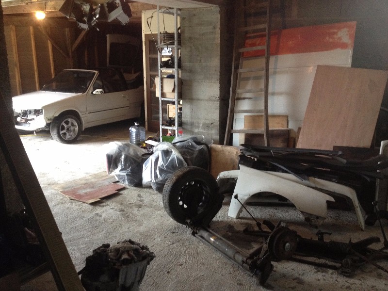

C'est une voiture que j'ai acheté il y a bientôt 4 ans dans le but de la restaurer. Restauration qui auras duré plus longtemps que prévus suites à de nombreux imprévus et notamment 2 déménagement...
Voici les photos de l'annonce de la miss :
On note déjà quelques différence avec le modèle d'origine...

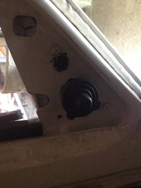

Une fois sur place je découvre ça :
La voiture étant vraiment a bas prix et le proprio me donnant avec un énorme stock de pièce, elle prend le chemin de la maison !

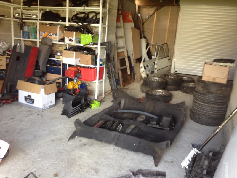

Une fois rendu, on la gare et on déballe un peut tout ce qui est fournis avec :
La suite au prochain numéro :wink:

Incroyable le stock de pièce, courage pour la restauration. Tu vends pas une casquette de compteur?? ;)

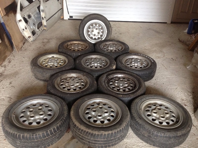

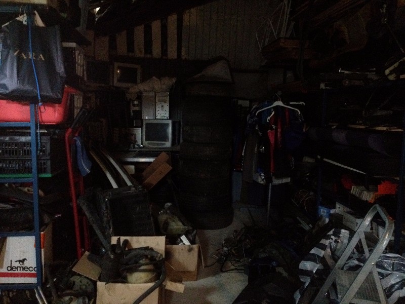

Pour le stock il a bien augmenté depuis :roll: j'ai deux garage un hangar et deux grenier plein :gene:
Pour les casquette hélas non :oops: en 4 ans elles ont déjà toutes trouvé titine à leurs pied...

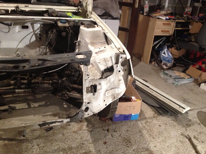

Je continue donc avec un peut de démontage :

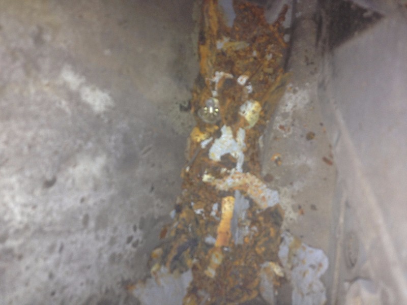

Mais le problème c'est que comme souvent, plus on en démonte et plus on en trouve :

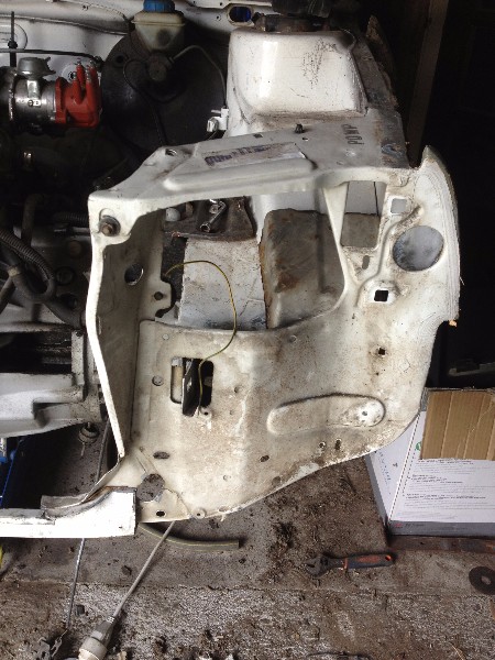

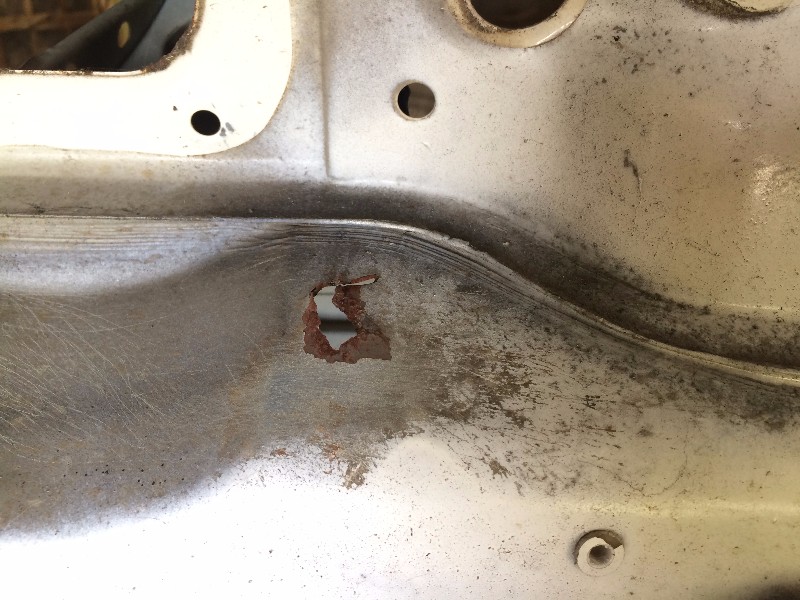

Pour en revenir a ma CTI, Il y avait un petit problème au niveau de la tôle de phare non ?
Et on récupère de quoi greffer :
Ensuite on met en place, on ajuste et on aligne :
Et il ne reste plus qu'a souder :
Le résultat :

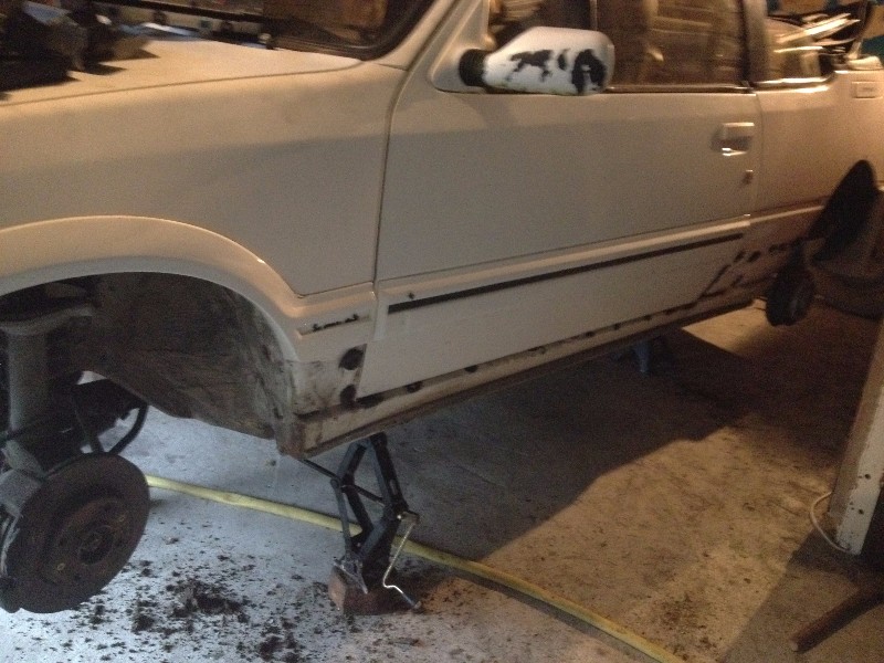

Pour en revenir a ma CTI :

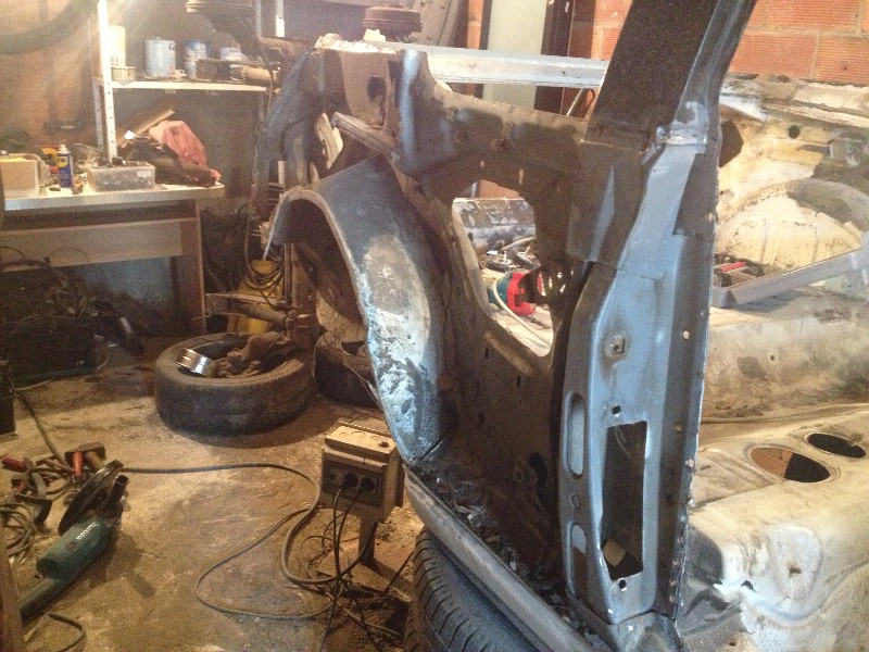

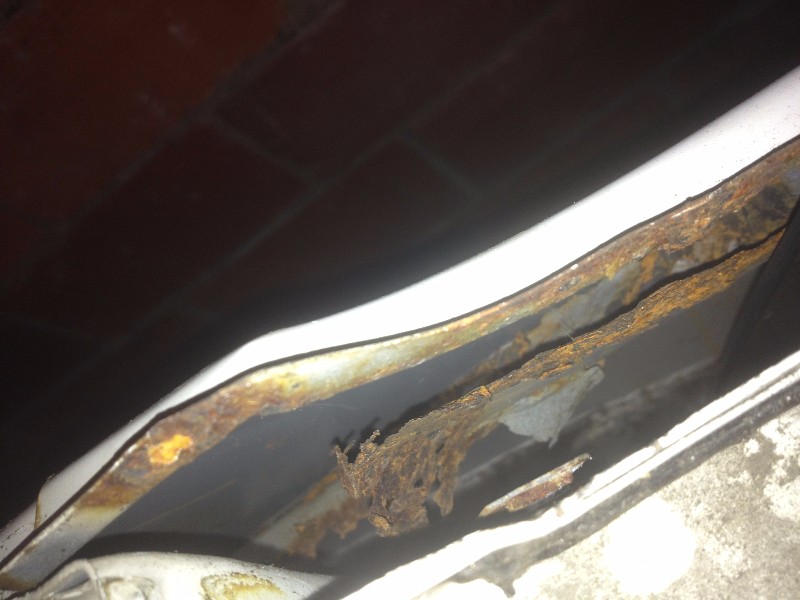

Les tôles d’intérieur d'aile arrière était complètement bouffé par la rouille... Donc pas le choix, on dépose :
