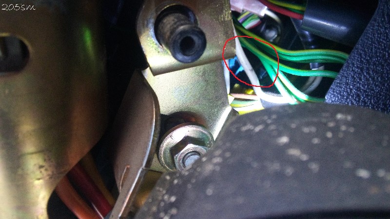

Le support de plus près:

Pour commencé, il faut enlevé le cache plastique.
Retiré aussi, le cache sous le volant, et descendre la colonne de direction. clé de 11.
On aperçois le support, il est bleu.
Il suffit de mettre le bruiteur de phare en place:
