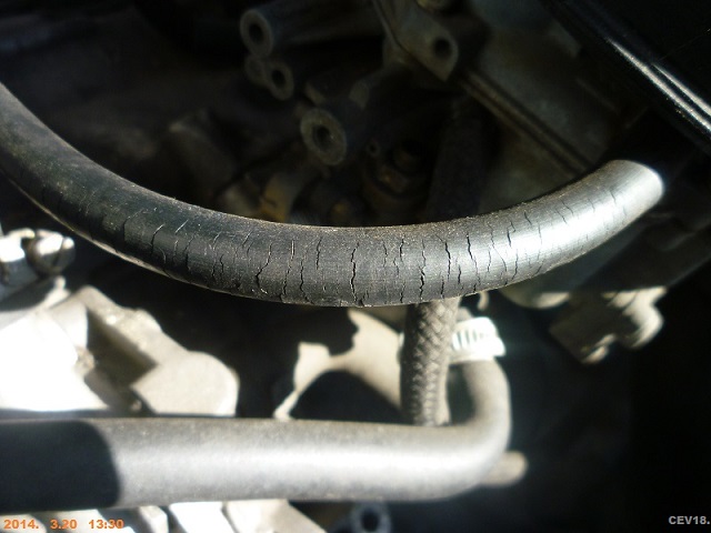

Ayant une petite odeur d essence dans l habitacle et titine accusant tout de meme 28 ans je me dis que de lui changer les durites d essence ne serait pas un mal.
Vous auriez un tuto et le lineraire qu il faudrait de durite?

Ca dépend de la motorisation... TU carburateur ou injection, avec circuit de retour ou pas...
La durite rigide sous caisse ne pose normalement jamais problème.
Pour le compartiment moteur, prend 2 mètres, ça t'évitera d'être juste. Et change le filtre...
Un conseil : remplace en même temps les deux durites de sortie réservoir, accessibles par la trappe sous la banquette arrière. :)

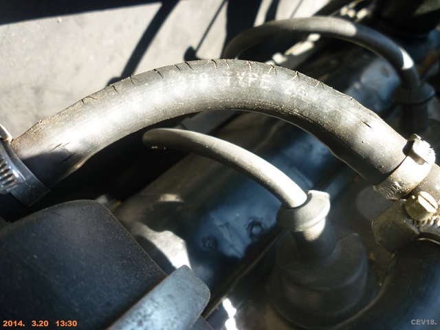

:voyons: Dans le compartiment moteur , celles situées entre le filtre, la pompe à carburant et le carburateur, ainsi que celle du retour au réservoir.
Ce sont des petites sections de 20/30 centimètres environs.

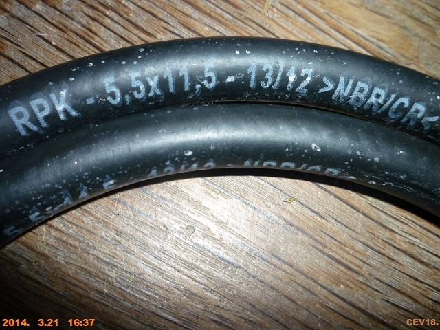

Durite vendue au mètre en concession Citroën , elle n'est plus tressée à l'extérieur , mais à l'intérieur.
Naturellement , elle est toujours en place et encore en bon état . :bien:
