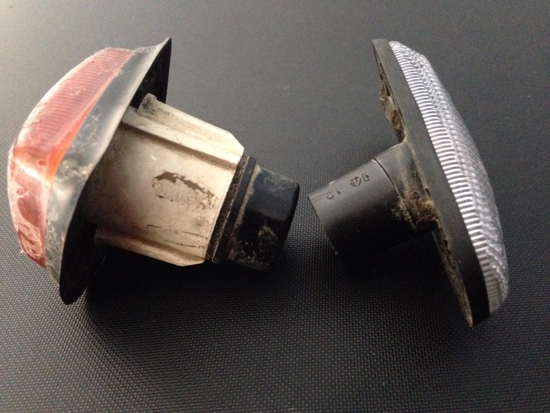

Bonsoir,
Ma voiture possède déjà des clignotants latéraux mais ce n'est pas les bons. Il viennent d'Opel Astra
Le soucis est que ceux de Peugeot sont plus gros donc le trou de la carrosserie est trop petit
De quel taille et forme est normalement la découpe sur les 205?
On coupe la carrosserie avec quoi?
Il faut traiter après pour éviter la rouille?
