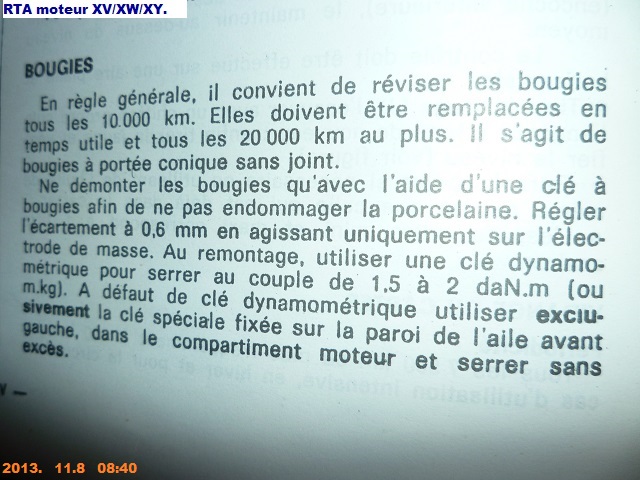

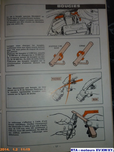

Les bougies c'est 20 000 km maximum :

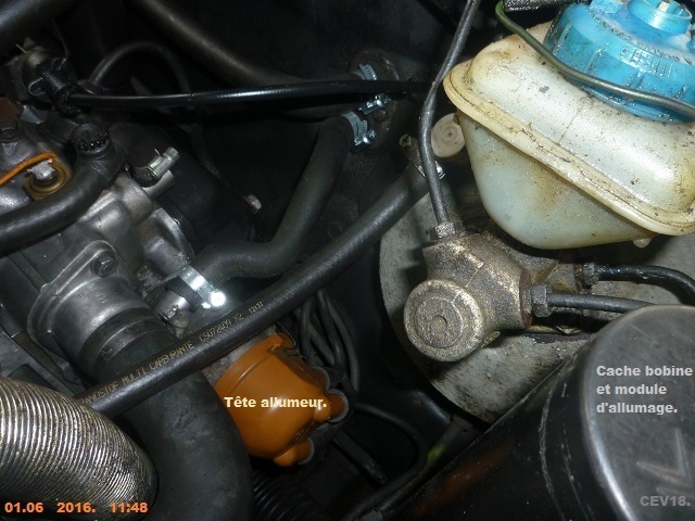

Les moteurs XV/XW et XY ont bien un allumage transistorisé.
Tous les moteurs ayant ce type d'allumage possèdent donc une tête et un doigt d'allumeur, idem sur les moteurs TU.
C'est sur elle que sont branchés les faisceaux HT des bougies d'allumage et de la bobine.

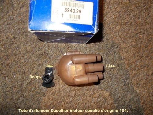

Emplacement tête allumeur sur moteurs XV/XW et XY, d'origine 104.
Référence Peugeot de la tête d'allumeur Ducellier .

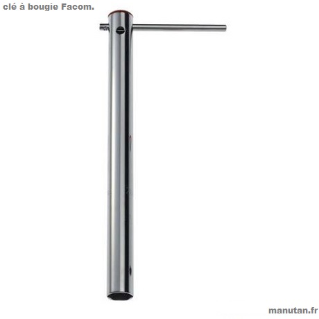

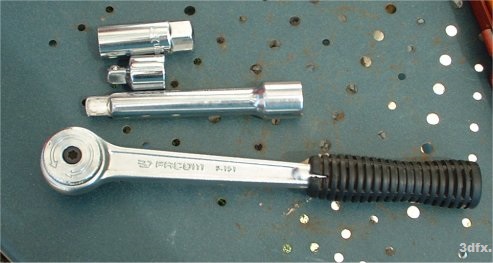

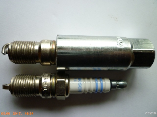

Effectivement le puits est assez profond.
Cela se fait bien avec les outils adéquats toutefois.
Un cliquet , une rallonge et une douille longue de 16 mm .
C'est ce que j'utilise pour le démontage des miennes , pour le remontage j'utilise la fameuse clé Peugeot :
Avec le cliquet ou une clé longue à tube ça se fait bien aussi .
Pour ne pas se planter dans l'ordre d'allumage , il faut les remplacer l'une après l'autre.

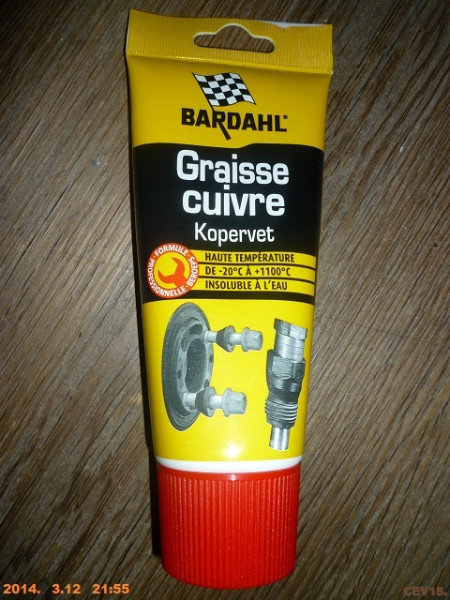

Lors du remplacement , je mets un peu de graisse au cuivre sur le filetage (elle ne brûle pas) pour faciliter le prochain démontage .

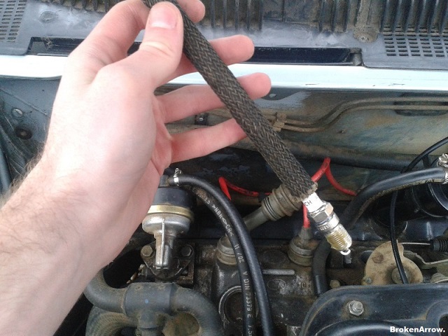

Pour la présenter correctement dans le puits, un morceau de durite est parfait .
Méthode BrokenArrow.

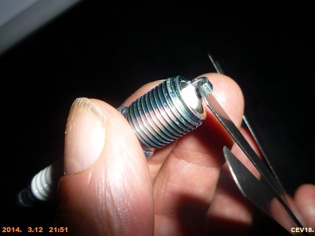

Normalement, l'écartement des bougies neuves est correctement réglé en usine .
Toutefois , on peut le vérifier à l'aide d'un jeu de cales :
Bon courage.

En concession c'était détaillé, donc vendu séparément .
En centre auto , c'est plutôt vendu sous un blister contenant les 2 pièces .
Sur la Ducellier c'est pas compliqué , c'est clipsé avec 2 lamelles.
Sur la Bosch c'est plutôt vissé.
Faut juste respecter l'ordre de branchement des fils de bougies et celui de l'allumeur.
Concernant le doigt il n'y a qu'une position pour le mettre , donc on ne pas se tromper.

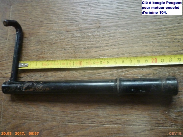

La clé à bougie Peugeot , était montée sur les 205 des millésimes 83 à 85 , celles ayant le réservoir de lave glace positionnés à l'intérieur de l'aile avant gauche.
La tienne devait donc l'avoir d'origine.
Sinon , on la trouve parfois sur le bon coin ou ebay et en casse auto.
