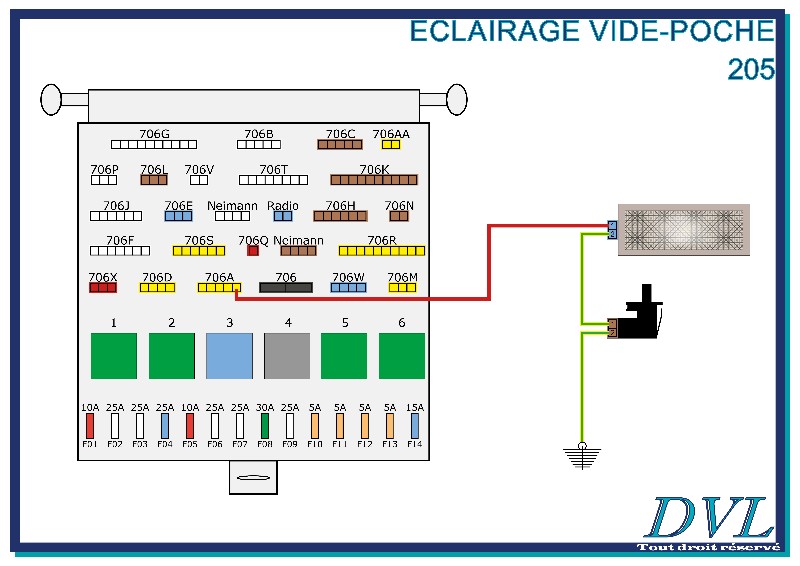

Rappelez moi svp le rôle de la prise jaune 706R ? Photo DVL

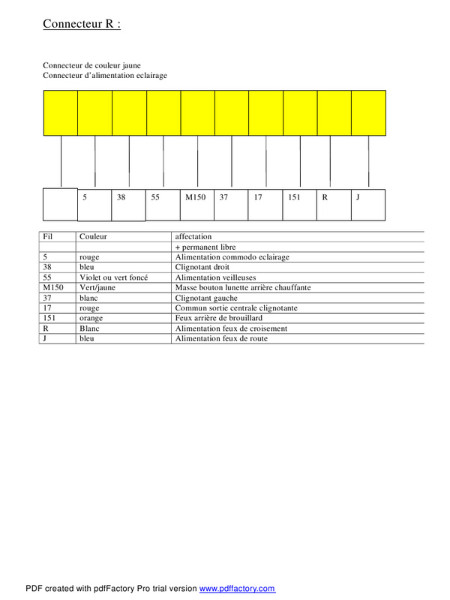

:voyons: Concernant le connecteur R de coloris jaune :
Page 18 , du lien ci-après :
https://www.fichier-pdf.fr/2012/10/04/c ... ur-boitier.
Bon courage. :)

Merci pour cette info très utile. :bien:
