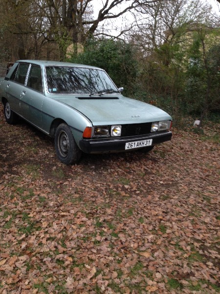

je vous présente ma nouvelle acquisition, un bon vieux V6 français ::d
Une fois n'est pas coutume cela a entraîné pas mal de péripéties. C'est digne d'un roman fleuve estival :lol:
Donc voilà, il y a de ça deux mois, notre ami Duch me repère une voiture qui me faisait envie depuis longtemps, à savoir une 604 V6 TI
Illico j'appelle, car à 900€ on va pas laisser traîner la chose. Le vendeur me fait un rapide topo, il a acheté un lot de voitures anciennes à un papi qui ne peux plus conduire. Parmi ce lot la 604 en question.

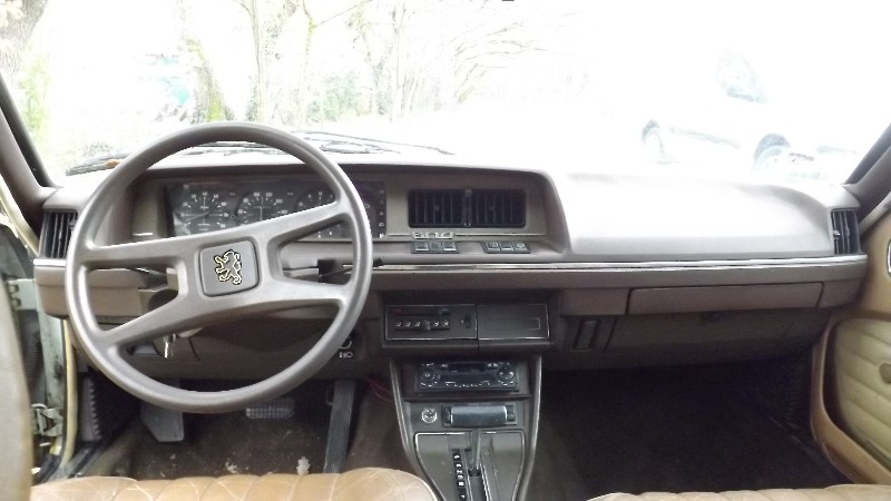

Année 78, V6 PRV 2.7 injection K-Jetronic (la même que les T16 mais en 6 cylindres :wink: )

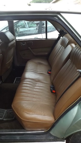

Toutes options : toit ouvrant électrique, intérieur cuir, climatisation, boite automatique (3 rapports s'il-vous-plait ::d ), peinture métallisée.
Seul hic, la voiture n'ayant pas tournée depuis au moins 4 ans, le vendeur ne peux m'assurer du bon état de la mécanique. Qu'à cela ne tienne, même pas peur :mrgreen:
Dans la foulée j'appelle un membre du club205 qui réside sur Toulouse. Ah vi, j'ai oublié de préciser qu'elle est de Toulouse la 604 :siffle: Le but est de savoir s'il pourrait héberger la voiture le temps de lui faire un redémarrage dans les règles. Pas de soucis. Hop, affaire conclue ::d
Dans le week-end par sécurité le copain va quand même voir la voiture pour me faire un topo des éventuels défauts non précisé par le vendeur. Les oublis ça arrive toujours...
Verdict : la voiture est globalement saine. Un tout petit trou de rouille a reboucher sur le pavillon, et deux bas d'aile à reprendre avant que ça n'empire en perforation. Pour une voiture de 40 ans on a vu pire.

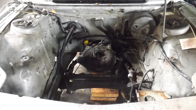

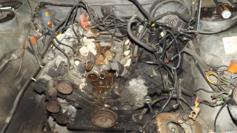

Bon faut dire aussi que devoir déposer l'admission complète pour changer la pompe à eau n'inspire pas confiance. Mais après coup on se rend finalement compte que... ben on n'a pas le choix :lol:

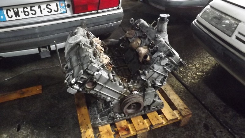

Donc après dépose du radiateur, des périphériques, de l'admission et de la pompe à eau, le moteur peut enfin sortir. Non sans mal car le visquo-coupleur ne voulait pas quitter la BVA. Bref après 19h de lutte acharnée vctoire pour nous, le moteur est dehors ::d
Petit détail sur l'admission et l'injection K-Jetronic

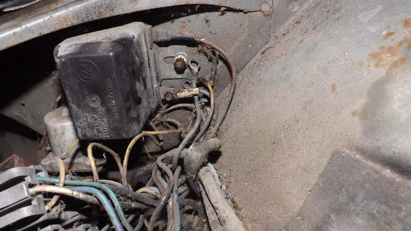

Au passage une pièce qui atteste qu'on change radicalement d'époque, le régulateur d'alternateur externe :lol:

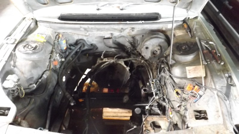

Ensuite petit nettoyage du compartiment moteur

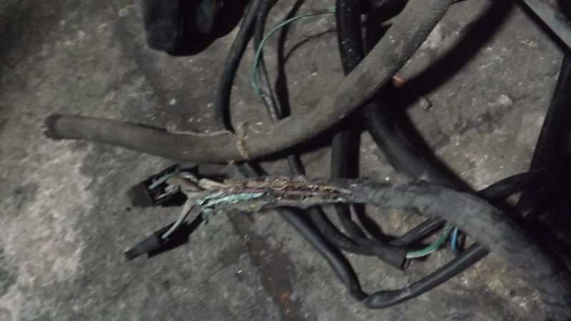

Avec une mauvaise surprise sur les faisceaux. La voiture aurait certainement prit feu sous peu si elle avait été roulante :?
Et petit nettoyage du moteur avant son ouverture prochaine prévu fin juin ::d
