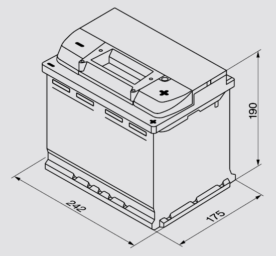

Re: Référence batterie GTI 1,6 de 1989
:voyons:
Dimension batterie 205.

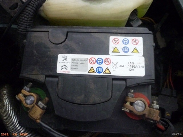

Batterie PSA type L1 50Ah/480A , en place sur ma GT, depuis Janvier 2015.
