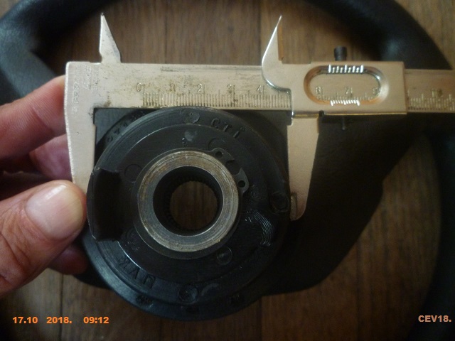

:voyons: Concernant les dimensions du moyeu :
Intérieur : 38 mm
Extérieur : 60 mm
En photos :
Il est maintenu en place par un écrou de 21 et une rondelle.
