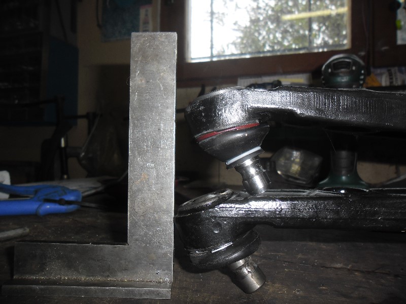

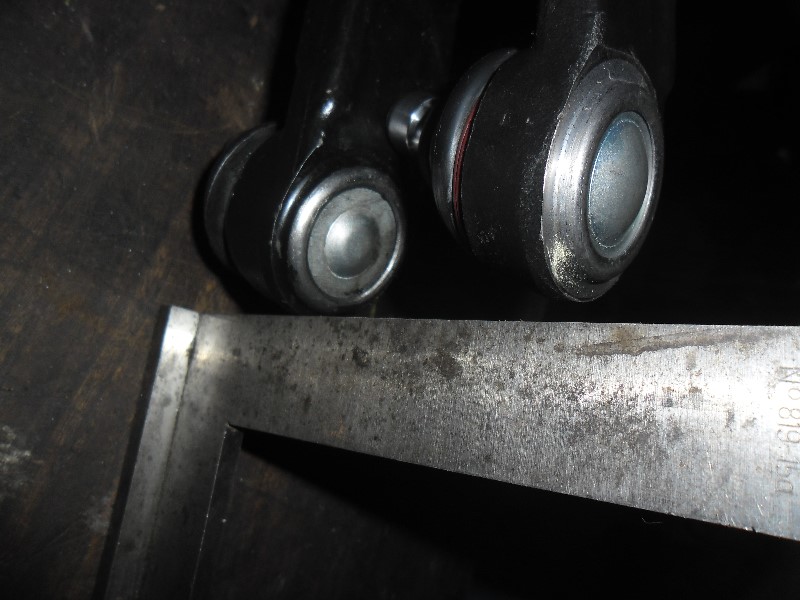

Verdict;
J'ai commander et monté 2 triangles moog à la place des mapco ,en les superposant j'ai bien 6mm de différnce de plus en longueur d'où mon problème de carrossage et de pincement.

Message par zeto60 »
Slt
Là c'est clairement pas bon.
Sûrement pour des GTI où une autre année où autre modèle de voiture.

Re: Triangles pour Sacré numero td
Les Mapco doivent être des triangles de 309 (ou aux cotes de ceux de 309).
Celui de 309 à gauche:
Source: http://www.club205gti.fr/forum09/viewto ... 12&t=62961
