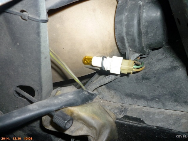

Le problème peut venir de l'oxydation des supports de veilleuse, mais les deux d'un coup ce serait là aussi étonnant.
A moins que les deux phares aient été débranchés pour quelque raison que ce soit.
