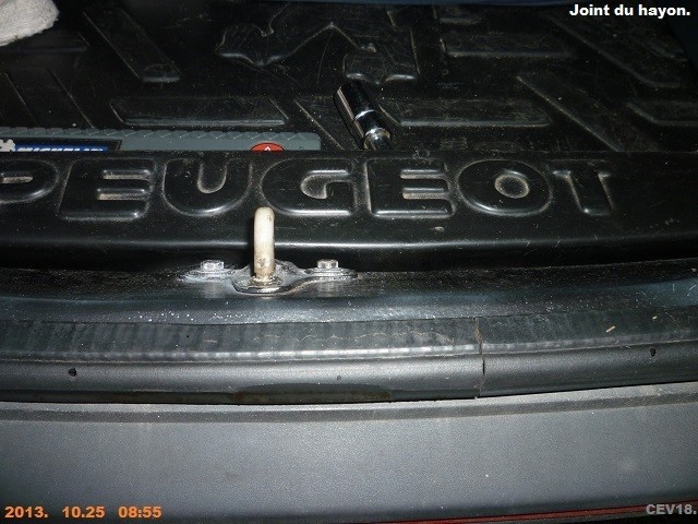

Pour le remplacement, aucune difficulté, il faut bien nettoyer le portage avant la pose, positionner les embouts au milieu et en bas.
Les trous doivent être apparents, en ouvrant le coffre :
Trous du joint visibles.
Sur les portières, c'est l'inverse, les trous des joints ne sont pas visibles.
