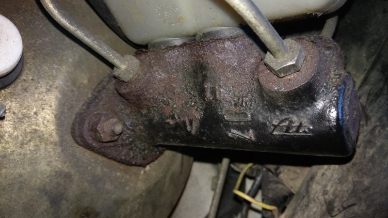

Je suis retourné voir la petite XT, en y regardant un peu mieux, je vois bien un 20 et ATE gravé dessus.
==> Image
==> Image
Je suis monté avec un système de frein BENDIX pour mes freins avants.
Je pars sur le système BENDIX alors :gene:
Je vous avoues que je suis un peu perdu :oops:

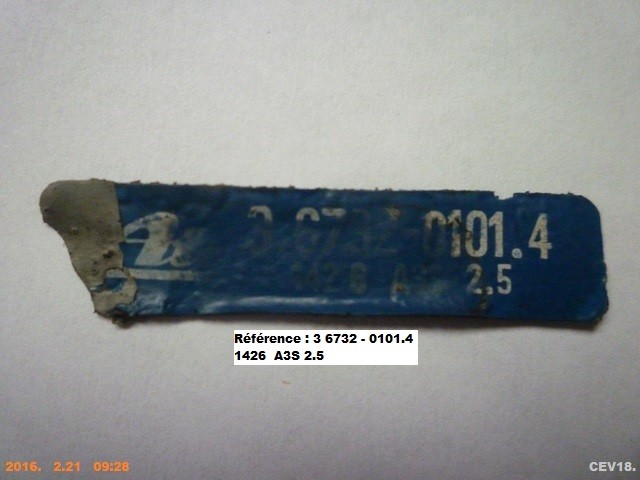

Sur ma GT, ayant également le système de freinage de type Bendix, en montage d'origine c'était un maître cylindre de marque ATE.
La référence ATE inscrite sur l'étiquette bleue, apposée d'origine sur le mastervac :
Bon courage. :)

Le fournisseur du mastervac et du maître-cylindre n'a absolument rien à voir avec celui de l'étrier ou du tambour de frein.
Ton système est ATE/Teves côté pédale et Bendix côté roue. Il n'y a aucune concordance à aller chercher puisque tout est interchangeable :)
En fournisseur comme en diamètre.
Merci pour l'info, CEV. J'ai corrigé et complété.
A se demander désormais, pourquoi chez Peugeot avoir commencé avec du 20,6 pour passer à du 19 sur les petites motorisations, et inversement sur les grosses? :voyons:
Changement de l'idée du compromis en jeu? Trop de cartons? :lol:
Si tu trouves le freinage faible, tu peux mettre du 19.
