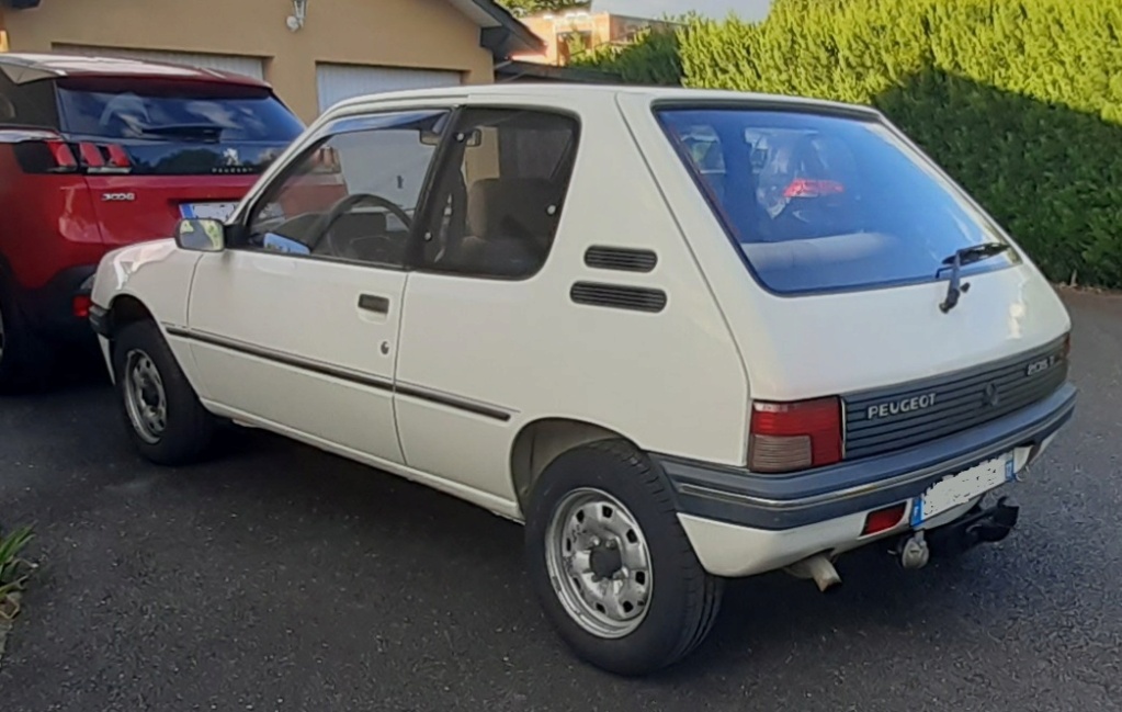

En fait je viens de l'acquérir. Une Clio D venait de me claquer dans les doigts, la pompe à injection Delphi s'est transformée en limaille. Un grand classique... Et je me suis dit par quoi la remplacer pour pas être emmerdé ? La réponse n'a pas attendue longtemps: Une 205 D. Et pourquoi pas une Dturbo 3 portes pour sa ressemblance avec la GTI et aussi pour la patate ?
Sinon elle est du 11/1992. Un des derniers modèles simples avant la dépollution. Elle a 197 500 km au compteur mais en réalité je pense qu'elle à 300 000 km car l'enc.lé de 2nd proprio avait trafiqué le compteur. C'était entre 1996 et 98 et y'a prescription. Je l'ai vu grâce au site Histovec qui permet d'apprendre pas mal de trucs...
Elle a été mise en service à Rochefort (17). Le carnet d'entretien est tamponné jusqu'à la révision des 20 000 km. Elle est resté dans le coin entre Rochefort, Brive, Limoges et maintenant Bordeaux. Je suis le 7ieme proprio.
J'ai l'intention de la remettre nickel tout en la laissant dans son jus. Mais un jus propre. Elle a des défauts:
- Les plastiques intérieurs: Trappe cendrier, console centrale juste posée, la commande de ventilation fonctionne à l'envers etc...
- Electriques: Lorsque je mets les phares, le compte tour et l'horloge se coupent.
- La sellerie avec le siège conducteur à rafistoler.
- Les 4 pneus Michelin sont de 2007 ! :whoa:
C'est un modèle sans DA ni TO. Elle a juste VE et VC comme on peut lire dans les annonces.
Le reste est plutôt pas mal. Le moteur fonctionne impec et la carrosserie présente bien même si de près on voit bien son âge. J'adore les déflecteurs d'air sur les vitres avant. C'est très efficace et indispensable quand on a pas de clim.
Que dire de plus, sinon que je kiffe !

Sinon dans la série remise en état voici quelques petites bricoles effectuées:
- Réglage de la pédale d'embrayage. Il était temps, la moquette commençait à avoir des traces...
- Remise dans le bon sens des commutateurs des lèves vitre électriques. Les 2 gauches étaient opposés. Pénible à la longue.
- Noircissage du rétro gauche qui était devenu gris au fil du temps. Mais ce rétro est tordu vers le haut. Il me plait pas. Il va dégager...
- Remplacement des 2 pneus AV hors d'âge (2007 !). J'ai mis des khumo Solus qui sont vraiment pas mal pour le prix.
- Remplacement de la jauge de niveau d'huile dont la tirette en plastique orange avait cuit et m'a pété dans la main.
- Remplacement de la durite reniflard du cache culbuteur. Elle était cuite fendue et rafistolée au chatterton. La pauvre...
- Remplacement du volant qui avait un sillon plus ou moins profond sur le pourtour. Très agaçant au niveau des doigts. Le nouveau est comme neuf. Ca change tout !
- Remplacement de la trappe du cendrier qui m'est restée dans la main lors de la première ouverture.
- Remise en état de la platine de ventilation. L'engrenage était décalé et il fallait tourner à l'envers pour avoir du soufflage.
- Nettoyage des contacts de commande du plafonnier encrassés et oxydés. Le plafonnier s'allumait quand il voulait.
Voila. Ca occupe bien et c'est ce que je voulais. Une base saine pour une remise en état correcte. Il me reste encore la sellerie à refaire. Mais la je pense que je vais faire de l'échange standard. Et ce pu.ain de défaut élec qui me coupe le compte tour, et l'horloge lorsque je mets les veilleuses. Après elle ne sera pas nickel mais suffisamment fonctionnelle pour un usage journalier.
