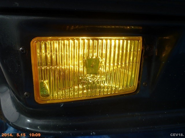

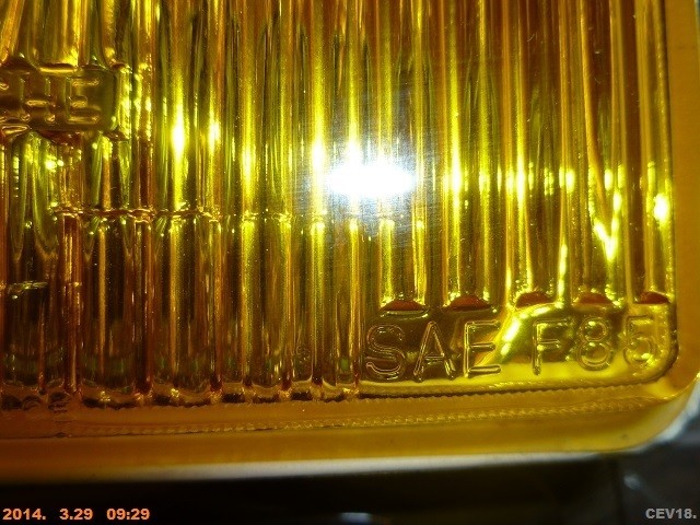

Effectivement les projecteurs de la jupe accessoires sont différents de ceux de la jupe sport de type GTI.
C'est une fixation par 4 vis et ressorts de réglage.
AB Auteroche type SAE F85.
La mienne la possède également, achetée neuve, en concession en Mai 1994.
On en trouve parfois sur LBC et Ebay, surtout la version antibrouillard verres blanc ou jaune.
Référence Peugeot d'origine des longues portées de la jupe accessoire : 9682.85

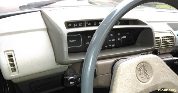

Il semblerait que la planche de bord ait été changé, car il ne correspond pas à la finition GT.
Aérateur versions Base,GE/GL/GLD/XE/XLD etc.
A partir des finitions GR/SR/GT etc, c'est ce modèle la, qui est monté :
Bon courage pour sa remise en état. :)

Je pense que le tableau de bord a été remplacé le simili d'origine était complètement décollé a cause du soleil, celui de GL n'en possédant pas il est en plastique "brut".

J'ai acheté les même antibrouillard (neufs vieux stock) que ceux que montre CEV, mais ce sont des anti brouillard, j'aimerai trouver des longues portées. Ca semble mission impossible. La dernière paire disponible sur pièces de rechange classic m'a passée sous le nez (à 200€, j'ai hésité ^^).

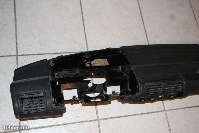

Pour le tableau de bord, je n'avais pas remarqué... Va falloir que j'en recherche un. Je ne sais pas si les casseurs gardent ça. On verra bien et il y'a plus urgent à s'occuper! Par contre, je vois sur LBC des annonce tableau de bord de 205 gti, sont il différents de ceux des GT ?
Couleur: Rouge plaisir (M0JP)
205 GT de 1986
Re: Une GT au soleil
Le tableau de de bord est identique entre la GTI et les autres versions.
Idem pour la console longue.
Tableau de bord 205, phase 1, toutes finitions.
Sur la phase 1 (millésimes 83 à 87) il est de couleur gris uniquement, tandis que sur les autres version, c'est, gris beige ou bleu.
Il n'y a que le combiné d'instruments (compteur) et sa casquette, qui sont différents entre GTI et les autres versions, ainsi les aérateurs d'air sur les versions basiques.
S'il est en bon état, et fonctionnel, inutile de le remplacer . :wink:
C'est galère à faire et nécessite d'enlever le pare-brise et la baie du moteur d'essuie glace, pour accéder aux vis planquées derrière.
Bonne soirée. :)

Juste attentention pour le tableau de bord, celui des GTI AM87 n'ont pas le même vinyle, si tu veux resté "origine" :wink:
Bon en même temps, vu la rareté du truc, ils vont te le vendre une fortune, tu te rendra vite compte que c'est spécifique :lol:

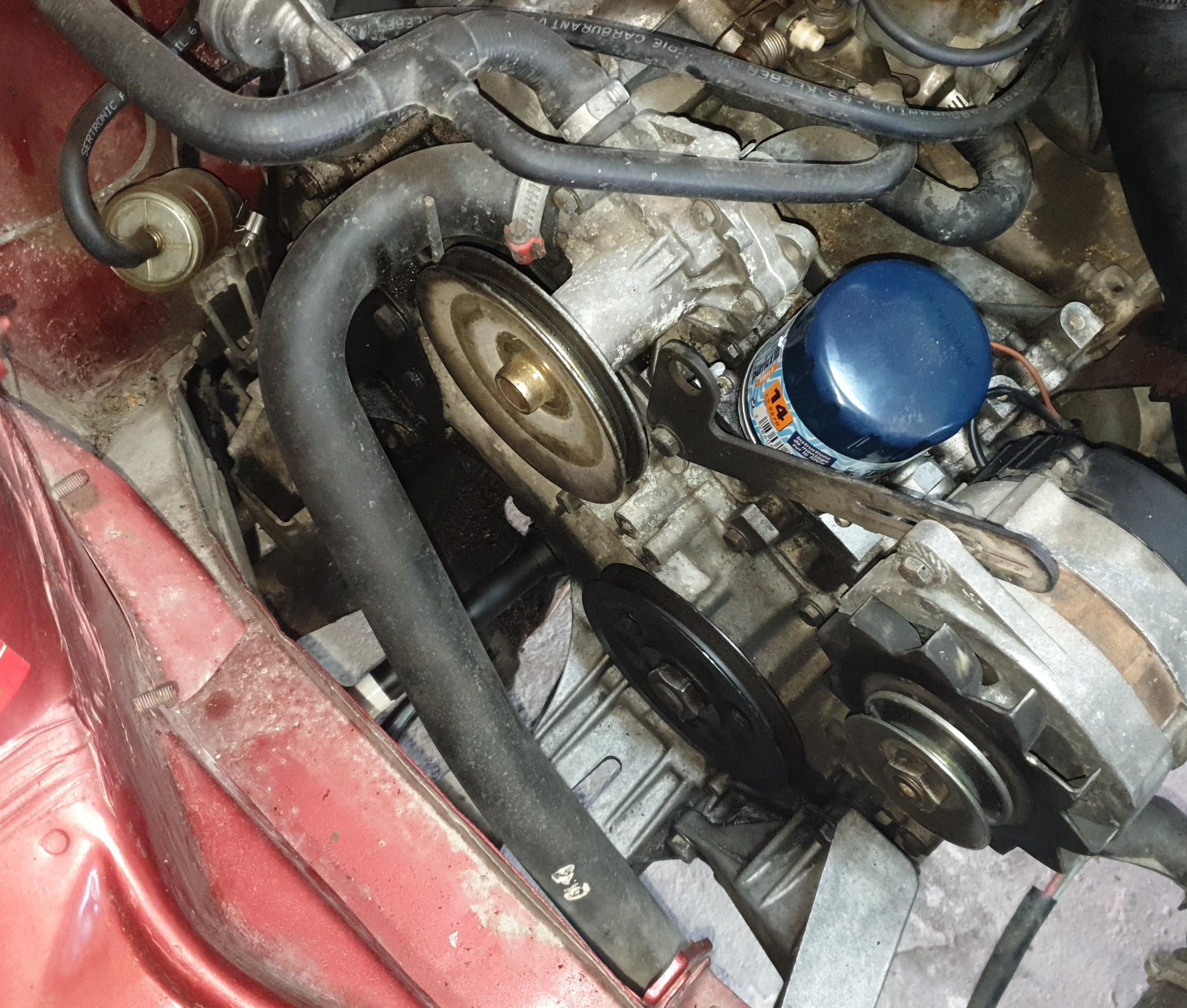

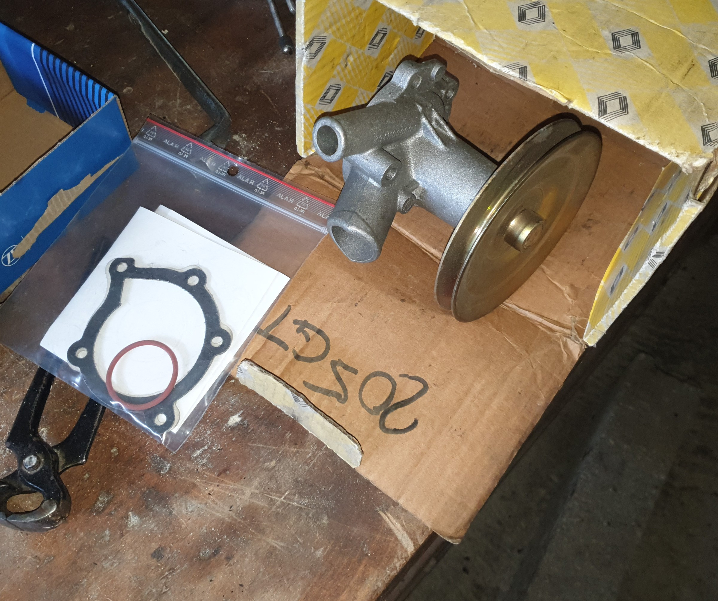

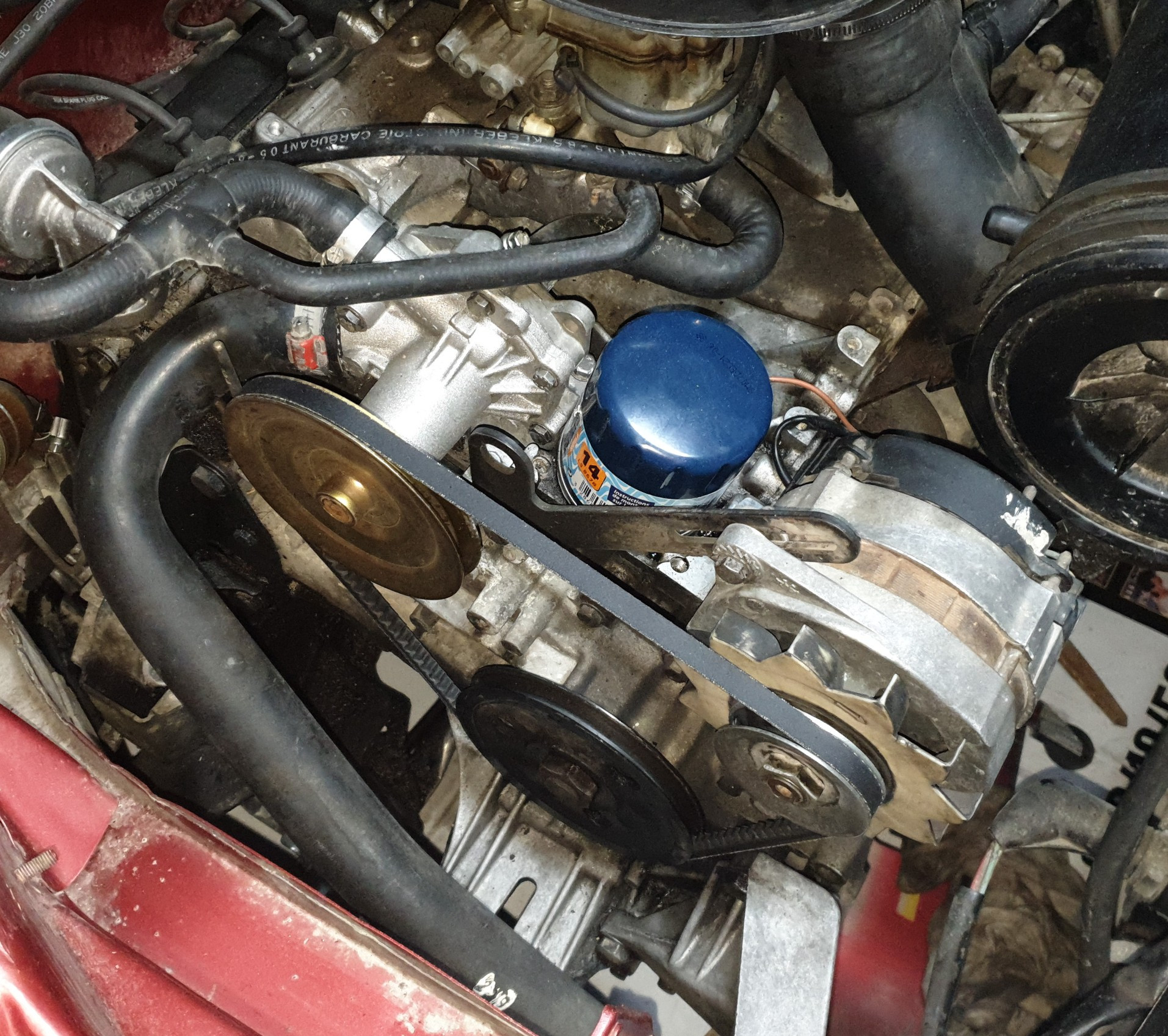

Coté moteur, j'ai remplacé la pompe à eau qui faisait un bruit de roulement, moteur en fonctionnement et dont la poulie bougeait sur son axe.

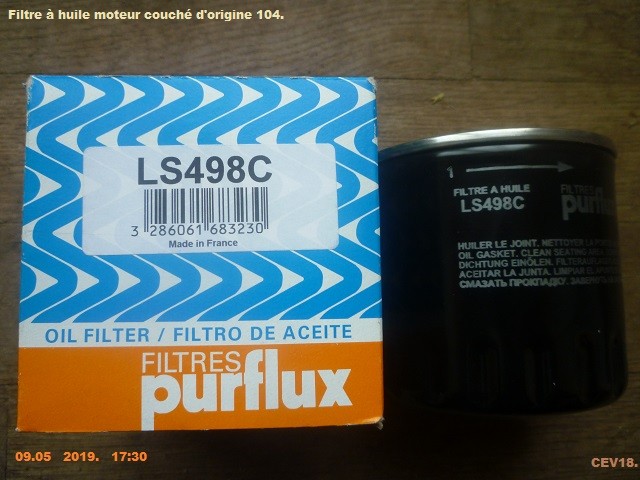

Sinon, c'est pas le bon filtre à huile qui est monté sur ta GT.
Sur les moteur couchés d'origine 104 , dans la marque Purflux, c'est le modèle LS 498 C.
Sous blister plastique c'est la référence 11:
Filtre à huile pour moteurs XV-XW-XY, d'origine 104.
Le blister 14 correspond au filtre Purflux 867 B pour moteur TU .
Bon dimanche. :)
