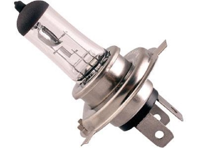

voir ce lien : Détails sur : Ampoule H4 P45T code européen 60/55W 12 Volts
Ampoule H4 au culot P45T de type "Code européen" de 60/55 Watts de puissance compatible pour les véhicules ayant un système électrique en 12 Volts. Effectue les fonctions de feu de croisement et route.
Cette ampoule H4 possède un culot spécifique qui permet son montage sur les anciens phares équipés en culots de type code Européen (rond).
Type de lampe que j'ai monté sur ma R 8 et cela éclaire vraiment bien

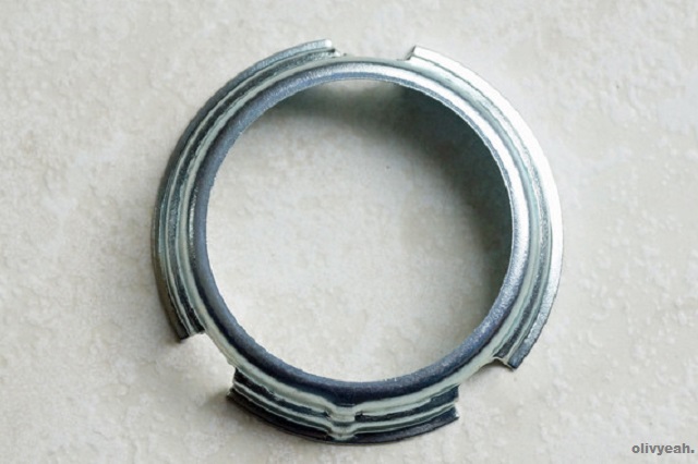

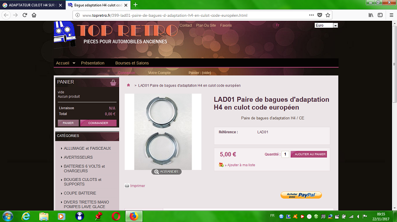

Il y a des adaptateurs pour monter des H4 sur des supports codes : https://www.classicautoelec.com/fr/accu ... ntage.html
comment-choisir-son-ampoule-de-phare-h4 ... ml#p936617

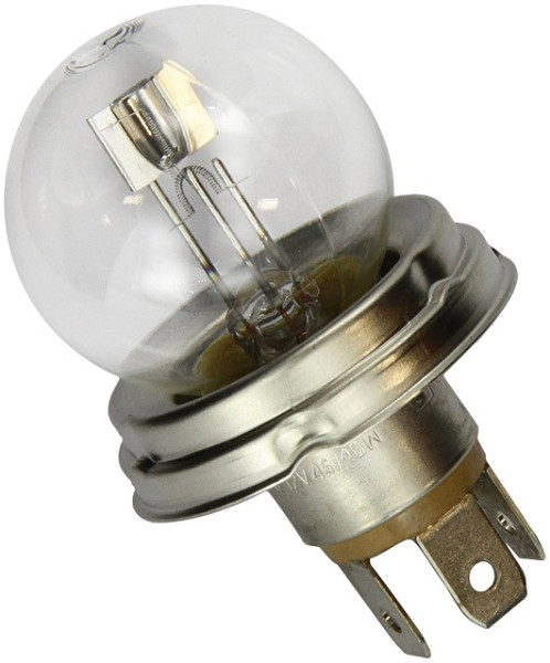

CEV a écrit : ven. 19 janv. 2018 17:01 :voyons: Les culots R2 (code européen) et H4 sont différents.
Pour remplacer une ampoule R2 par une H4 il faut un adaptateur comme ça :
Bague adaptation ampoule H4 sur culot R2 (code européen).
Ampoule H4 12 volts 55 watts.
Ampoule R2 (code Européen) 12 volts 40/45 watts.
Au reste, les stries des optiques sont également différents entre H4 et R2.
L'éclairage d'une ampoule H4 dans un optique R2, ne sera donc pas top.
Strie centrale H4.
Strie central R2.
