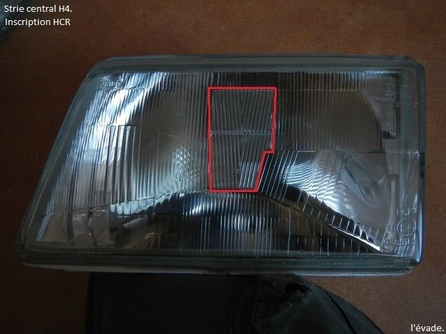

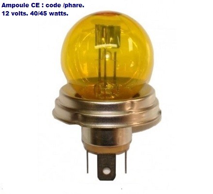

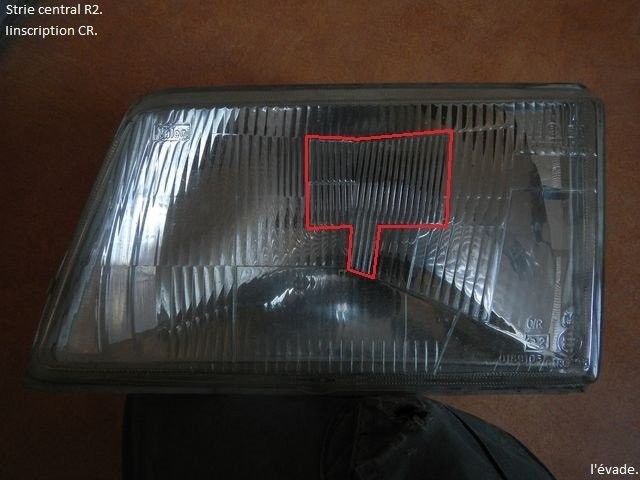

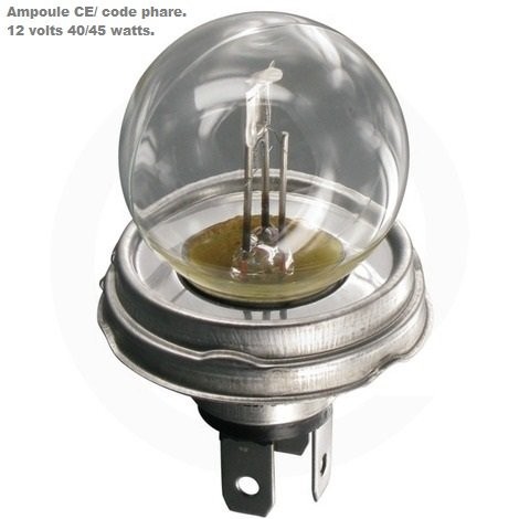

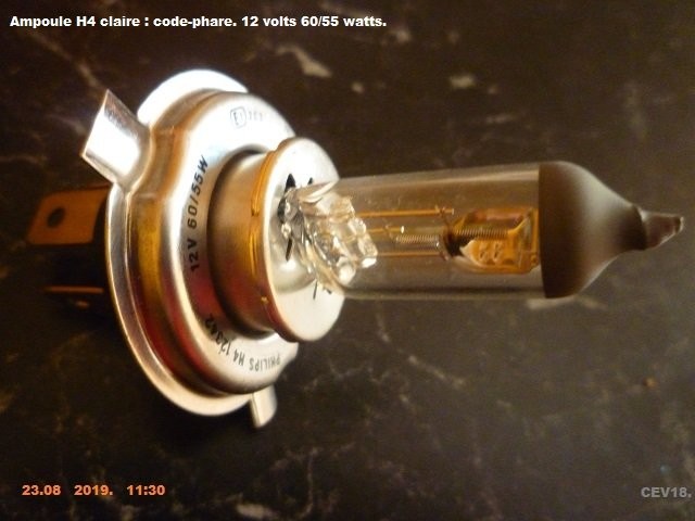

Re: Besoin d’aide changement de phares
Effectivement !
1) Ampoule R2-CE
Ampoules Code Européen ou R2, blanche ou jaune.
2) Ampoule H4
Ampoule H4 claire.
Pour passer de R2 à H4 , sans changer l'optique d'origine , il existe un adaptateur d'ampoule :
Bague adaptation ampoule R2 -H4
Il y en a actuellement sur ebay :
https://www.ebay.fr/itm/133316222168
Les stries de vitrage des optiques R2 et H4 sont différents également .
Optique R2-CE

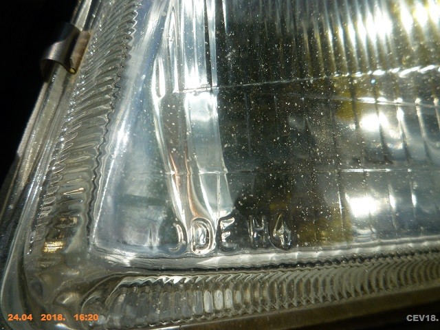

Parfois ou selon le fabricant, on trouve également l'inscription iode H4, sur l'un des coin du verre de l'optique :
On en parle sur ce topic également :wink:
