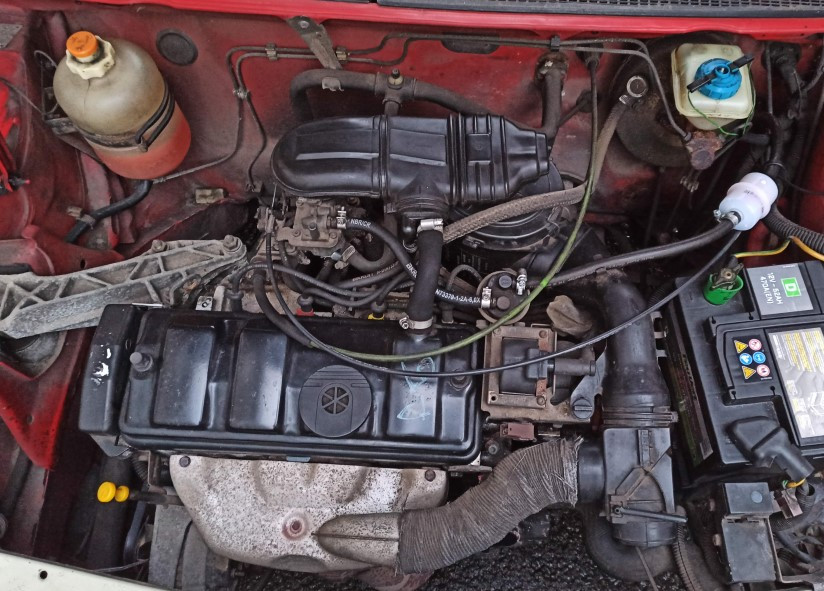

Le moteur en question :

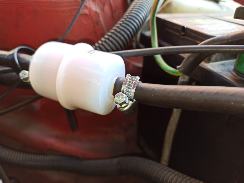

Nouvelle tentative à la bouche : toujours infructueuse. L'essence s'agite dans le fond du filtre et c'est tout.
D'après ce que vous me dites, soit je suis pas douée (Ce n'est pas à exclure!), soit il y a donc une prise d'air.

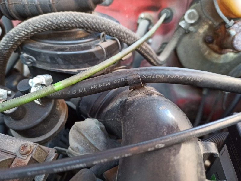

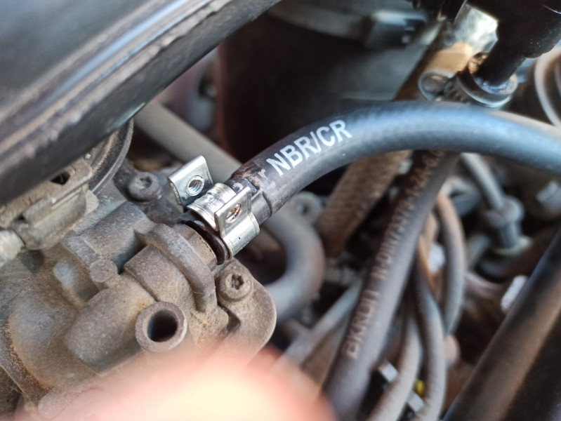

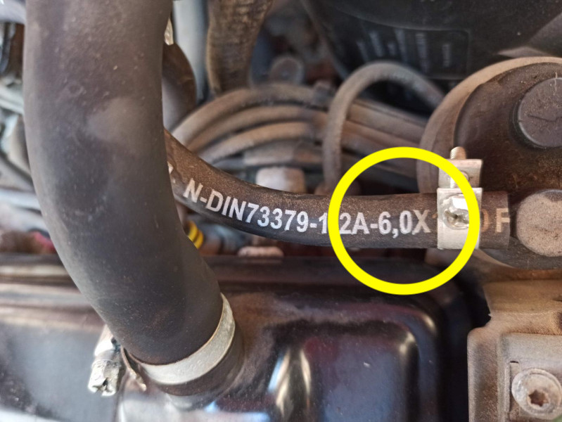

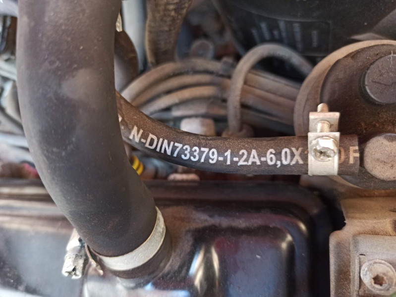

Voici des photos des durites neuves (remplacées par un garagiste qui avait repéré une fuite d'essence sous le capot) :

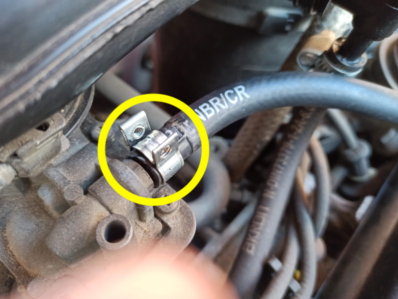

L'endroit où la durite neuve rejoint le début du circuit :
Et le nouveau filtre avec son fond d'essence qui danse:

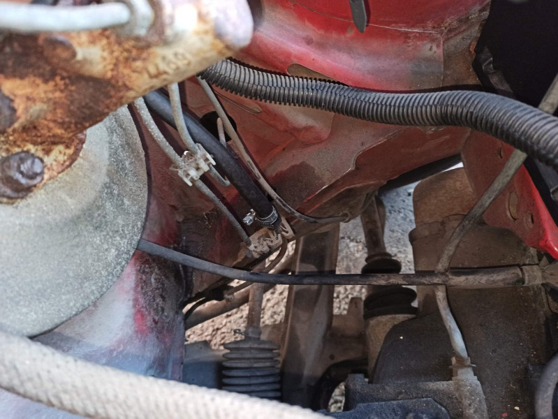

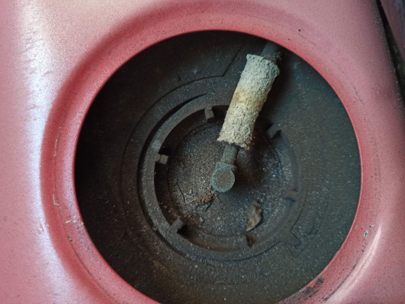

Je suis allée voir sous la banquette arrière, c'est bien de ça dont tu parles maxdata63? :
Si c'est ça, ça a l'air ancien en effet! Mais ça ne sent pas l'essence dans ce coin là non plus.

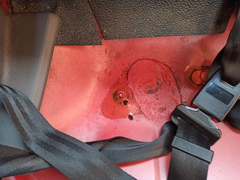

(J'ai aussi constaté une mystérieuse fuite d'eau sous la banquette, je me demande bien comment ça s'est formé. La condensation?)
La mystérieuse fuite :

C'est exactement ce raccord. Il vaut mieux penser à le changer car on ne voit pas toujours qu'il est fissuré à moins de l'enlever.

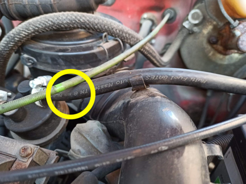

C'est pas un garagiste, c'est un branquignol!
Les durits doivent être en diamètre 5mm ou 5,5mm intérieur. 6mm c'est déjà trop, ça passe mais c'est limite (6mm sur 6mm ne garanti pas une bonne étanchéité).
Pour comprendre:
Elle est où la vis du collier?
Et là, il a trouvé un vieux bout de 8mm!
C'est sûr qu'ici, même en serrant le collier comme un malade, ça ne sera jamais étanche!
Pffff...
Je te recommande de repartir sur 2m de durit essence de qualité en 5 ou 5,5mm avec des beaux colliers pour refaire tout le circuit.

Re: Look qui ne démarre plus
Non pas !
Cela provient du coffre, suite à une infiltration d'eau, et fini sa course sous l'assise arrière.
Les infiltrations d'eau sont répertoriées sur ce topic :
planetesujet-t43883.html
La ou les tienne (s) s'y trouve (nt) certainement.
