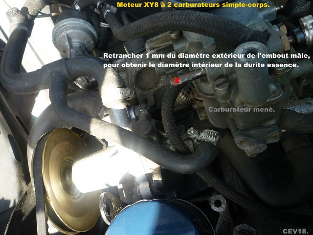

Re: Commande groupée durit essence très haute qualité
:voyons: Pour connaitre le diamètre intérieur d'une durite il suffit de mesurer le diamètre extérieur de l'embout mâle sur lequel elle est fixée et de retrancher ensuite + ou - 1mm pour qu'elle puisse rentrer en force juste avec un peu de gras.

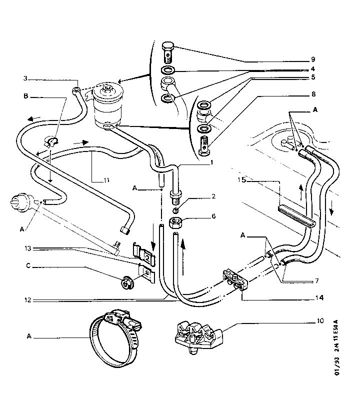

Peux-tu me dire le prix pour un kit complet avec collier pour un XU9JA s'il te plait ?
Par avance, merci :cote:
Messages : 4108
Un kit complet?
Si tu as les raccords d'origine 1 et 3, ils ne se changent pas car ils sont en plastique gainé thermoformés en usine. A faire faire sur mesure.
Les seuls à changer sont le 11 et les deux 7.
7: 1573 38 / 1 / RACCORD 7X15-9X17-850 / NFP
11: 1573 74 / 1 / RACCORD CL 7X15-5000 / RP 1573 PA / ESSENCE AVEC ALCOOL
Peugeot détaille le 11 en bouts de 5m.
Il faut 2x50cm pour le 7 et environ 50cm pour le 11. Soit 2ml de durite en 7,3mm intérieur et 6 colliers de 15mm.
Durit: 10 euro le mètre linéaire environ (frais de ports fournisseur inclus)
Collier: 1 euro/pièce
