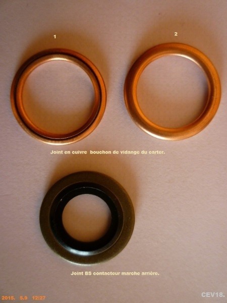

Idem sur ma RG cab.
En fait, le soucis vient du bouchon, qui d'origine est en joint en cuivre diamètre 16. Il faut le remplacer par un joint en bi-matière du même diamètre comme sur les moteurs TU.

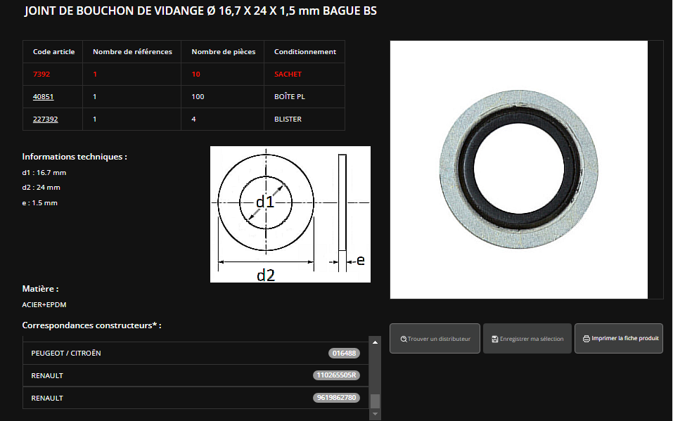

Bague ou joint BS :
Référence Peugeot-Citroën : 016488
Référence Restagraf : 7392 en sachet de 10 pièces.

Merci je vais voir ce qu'il y a de dispo chez Norauto
