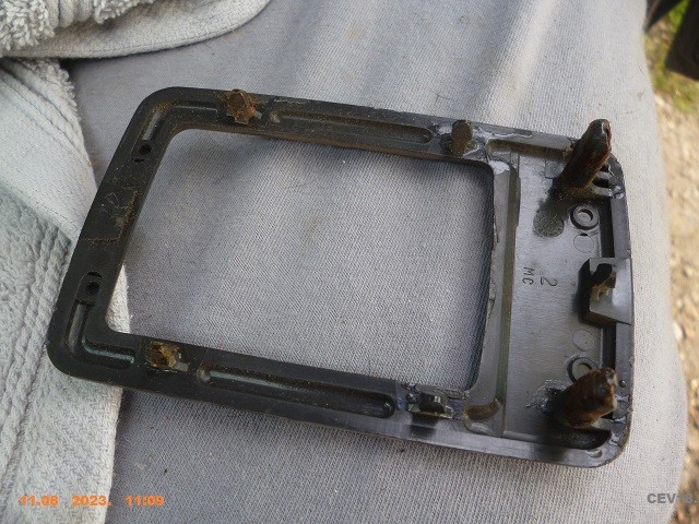

Ma poignée intérieure arrière gauche ne fonctionne plus..
Je dois donc démonter le panneau de porte. Je comprends le système d'agrafes et l'accoudoir à dévisser mais quid du cendrier et du levier de lève vitre manuel ? J'appréhende de tout casser..

C'est pas très compliqué tout ça.
Concernant la dépose de la manivelle du lèvre vitre :

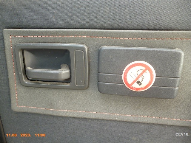

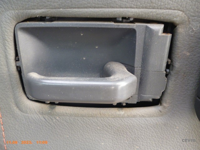

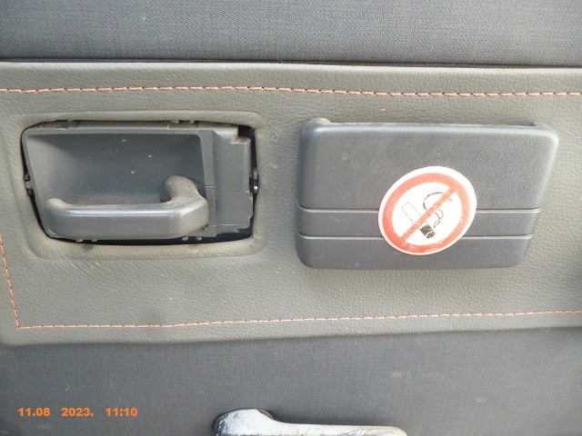

L'entourage de la poignée est juste clipsé, il faut tirer dessus doucement pour ne pas casser les picots de fixation :

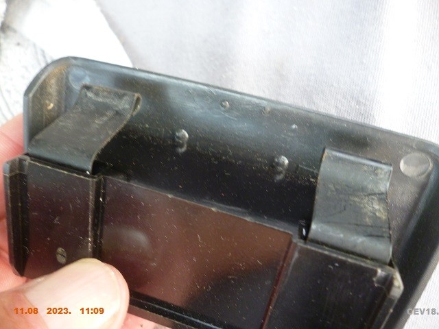

Pour le cendier, il suffit de l'ouvrir et d'appuyer ensuite sur la partie haute pour le désengager :

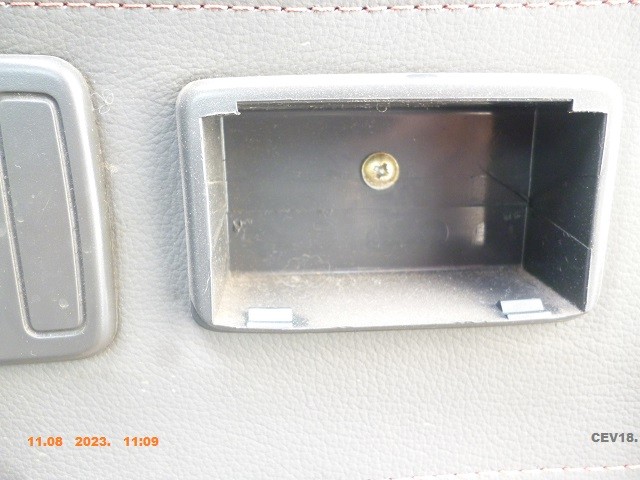

Derrière, il y a une vis empreinte cruciforme qui maintient son logement :
Bon week-end. :)

Démonter la garniture de porte, abîmer un plastique et se rendre compte après analyse au bout de 20 minutes que le problème venait de.. la sécurité enfant.
