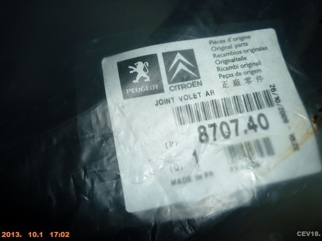

Oh merci JPB, si ça pouvait être ça. J'ai lu toutes les pages concernant les fuites d'eau , j'avais vu ce post mais impossible de voir la photo et là j'y ai accès. Je vais tester ça ce we. Vu la quantité d'eau qui entre dans le coffre je me demande si en plus je ne dois pas changer mon joint de hayon. Je vais tester en bouchant les trous d'évacuation du coffre pour voir si l'eau ne vient que du hayon ou si ça vient aussi du joint. En tous cas dans le hayon c'est sûr car c'est la douche à chaque ouverture.
Si je dois changer mon joint j'en ai vu sur club GtiPowers (ref 870740), c'est bien la bonne référence ? Il est un peu plus cher que sur unedesauvee ou d'autres sites mais ils disent que c'est un "original peugeot" c'est peut être mieux non ?
Et pour le changer y'a juste à le clipser comme les joints de portes ( en s'assurant de mettre les trous côté extérieur) c'est bien ça?
En tous cas merci tu me redonnes un peu d'espoir pour mon hayon.

Message par cev205 »
Effectivement , c'est la bonne référence . :bien:
Joint hayon ou volet arrière.
Bon courage. :)
