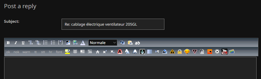

Message par cev205 »
patchris a écrit : ↑dim. 2 juin 2024 21:52 modèle TU
je vais voir pour mettre les photos autrement...
Le mieux est d'utiliser l'hébergeur du forum : Le Planimg ou bien les fichiers joints.
Le planimg dimensionne directement les fichiers au format 800x600 :bien:
https://planete-205.com/forum/planetesujet-t58122.html
Cliquer sur le pavé bleu situé en haut à droite.
Les fichiers joints doivent être redimensionnés à 50 ko avant de les poster :
Cliquer sur ajouter des fichiers :
Bonne nuit. :sleep:
