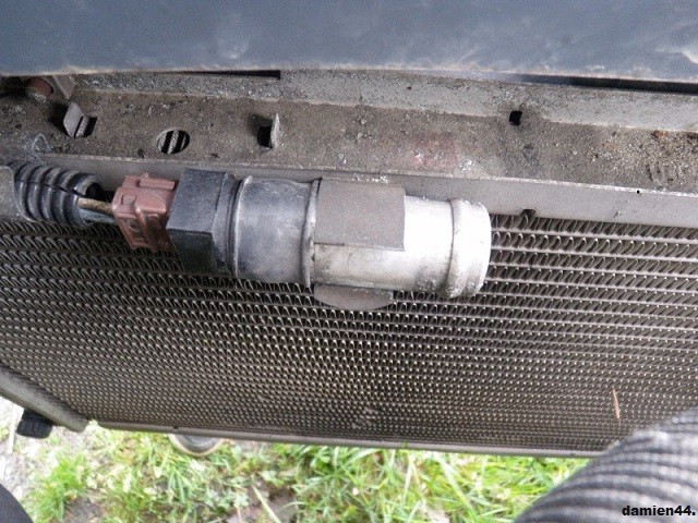

Voici ce qu'il y a dans ma titine actuellement sur le thermocontact :
Les gros fils vont aux fusibles vers le ventilo donc normal et les petits vers ce connecteur :
Donc si vous possédez ou connaissez qq1 qui a une 205 GL 1,1 ou GR 1,1 pitié aidez moi svp :gene:

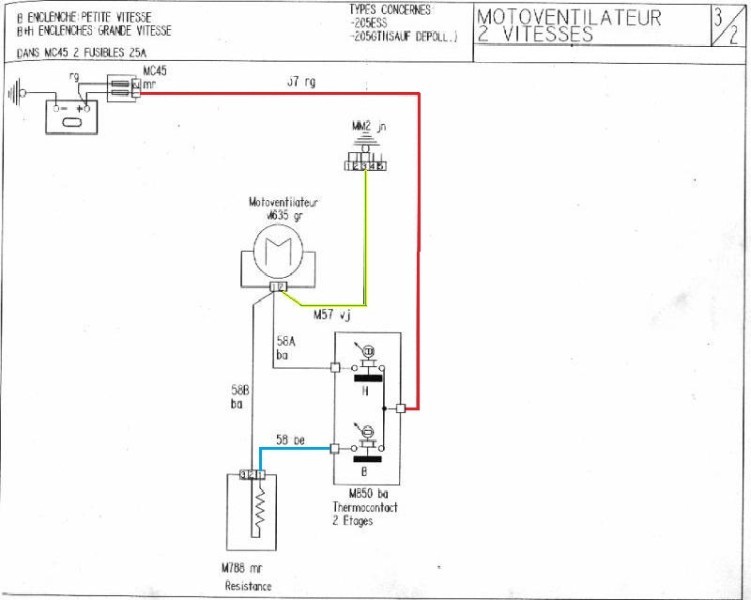

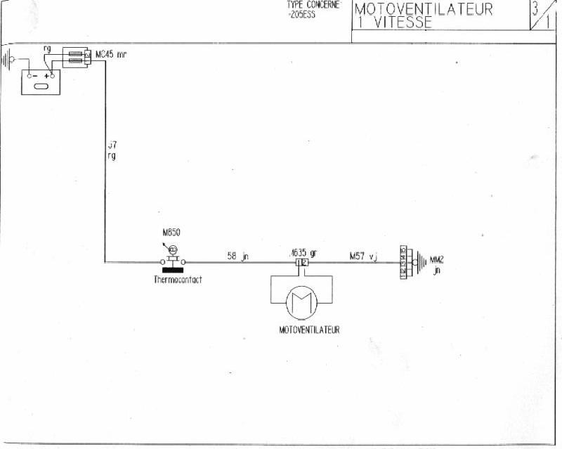

Les schémas électrique correspondants :
Schéma électrique du ventilateur à1 vitesse.
Schéma électrique du ventilateur à 2 vitesses.

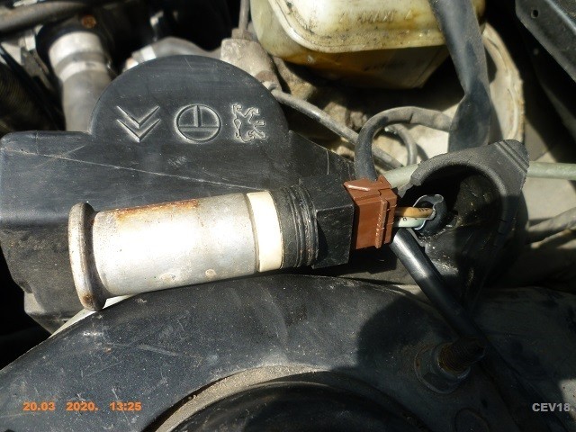

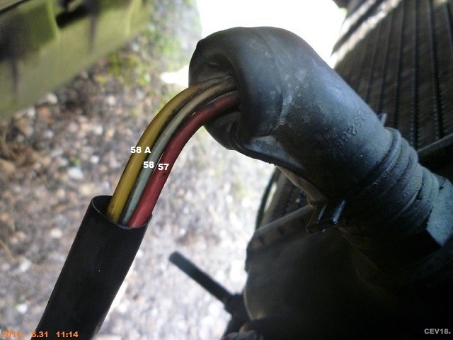

Photos de la mienne à moteur XY8 d'origine 104 :
Thermocontact du radiateur sur motoventilateur à 2 vitesses.
Branchement de la résistance sur un motoventilateur à 2 vitesses.
Résistance gérant la petite vitesse sur le motoventilateur à 2 vitesses.
Son emplacement importe peu, puisqu'il sert juste à freiner le courant qui le traverse pour imposer la petite vitesse.

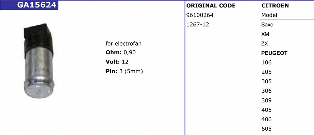

Il n'existe qu'une seule référence de résistance pour toutes les 205: 1267.12
Pourquoi la valeur serait différente selon le ventilateur ? Du moment qu'elle tient la puissance y a pas besoin de changer. Ça fera bien toujours une vitesse réduite. Peut-être pas la même (et encore il faudrait avoir toutes les caractéristiques des moteurs de ventilo pour faire le calcul) mais ce n'est pas bien grave.

Messages : 4181
Re: Résistance de la petite vitesse du refroidissement

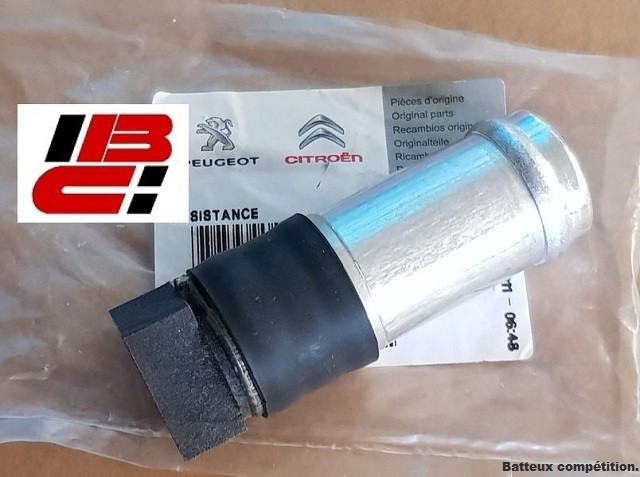

cev604 a écrit : mar. 1 oct. 2024 19:06 :voyons:
De mémoire la valeur ohm est 1.
A confirmer toutefois :annoce:
Presque! 0,9! :bien:
Confirmé ici: http://www.autogammacooling.com/pdf/cat ... e_2017.pdf

Après une rapide recherche je n'ai pas trouvé en 0,9 ohm mais ce n'est pas un problème.
Voici une résistance en 1 ohm :
https://fr.rs-online.com/web/p/resistan ... is/1954226
Et si on veut se rapprocher des 0,9 ohm on arrive à 0,89 en montant en PARALLÈLE les 2 suivantes :
https://fr.rs-online.com/web/p/resistan ... is/2522906
https://fr.rs-online.com/web/p/resistan ... is/0188093
Attention ces résistances sont dimensionnées pour un ventilateur d'une puissance de 100W
Formule pour le montage en parallèle :
R = R1 x R2 ÷ (R1 + R2)
Les prix varient en fonction du fabricant, du montage (à souder ou à visser) et de la précision (1% ou 5%).
