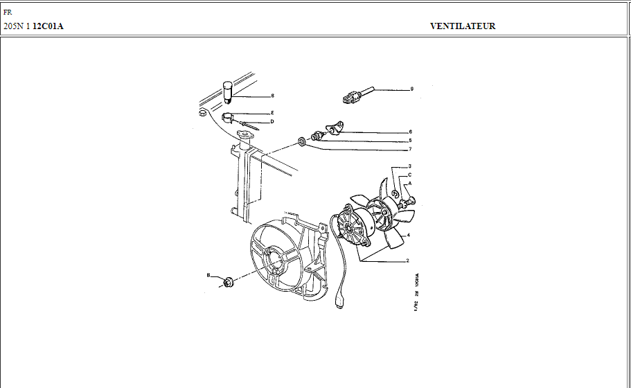

C'est bien le bon radiateur ?

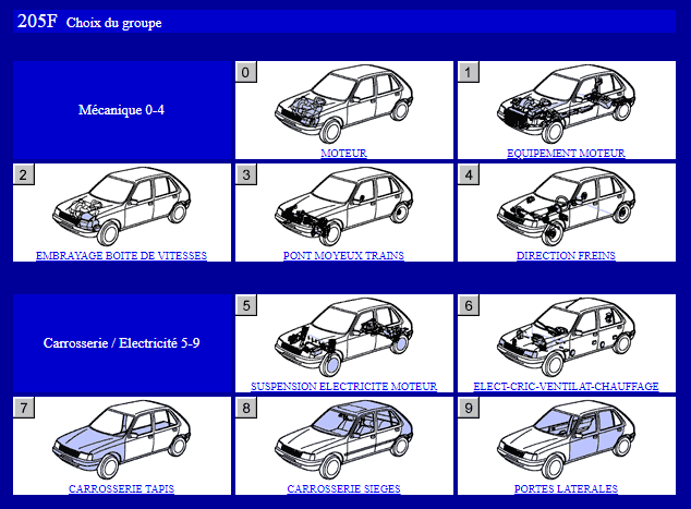

https://205.yo.fr/FR/205F/GROUPS.HTM
Choisir groupe 1
Poste nous une petite photo de ton montage.
Bon week-end. :)

Merci cev604 pour ton retour. Le radiateur semble être la bonne référence, c'est un Nissens 63425.
D'après ton schéma le thermocontact serait bien en bas à gauche mais c'est vraiment bizarre parce que sur ma 205 il n'y a vraiment pas de mou pour faire passer les fils ailleurs qu'en travers du radiateur :0 Je poste une photo du passage du câble (difficile de prendre une photo qui permet de bien voir).

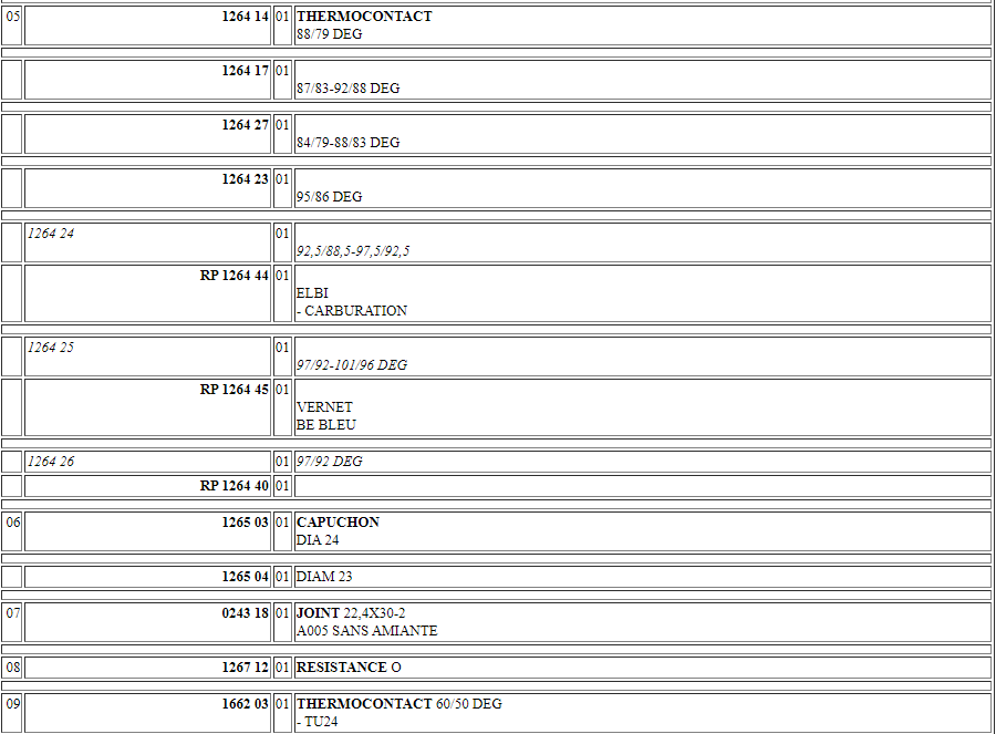

Pour ceux qui cherchent plus d'infos sur les thermocontacts http://www.dethomaso.fr/article-fiche-p ... 80178.html

Après vérification le calorsta est un 88 °C et le thermocontact est un 97/101 °C. Donc avec ces températures de déclenchement, le thermocontact devrait être en entrée du radiateur d'après le site http://www.dethomaso.fr/article-fiche-p ... 80178.html
J'ai fait le changement et le ventilo se déclenche bien. J'imagine la température que le LDR devait avoir en entrée avec un déclenchement à 97° en sortie de radiateur :shock:
