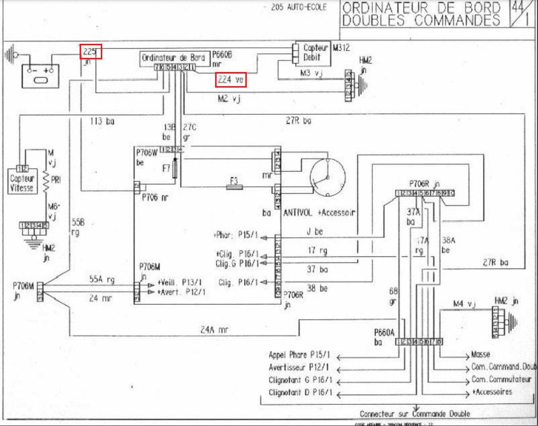

Et je me trompais de connecteur, celui que je vous ai montré je pense qu'il se met sur la sonde de niveau d'huile, fils : rouge 224 bleu 225 ou je me trompe ?
photo :
Les seuls fils que j'ai trouvé comportant ces numéros sur les schémas électrique proviennent d'un capteur de débit d'une 205 auto-école :gene:

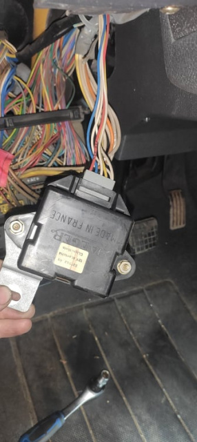

J'ai regardé jusqu'ou il mène, jusqu'à cette objet :
Vous savez à quoi sa sert ? (situé sous le tableau de bord juste au dessus du boitier interconnexion)
Re: Qu'est que c'est ?
:voyons:
Concernant ce fameux boitier :
On en parle sur ce topic :
http://www.clubgtipowers.com/t8853-plaq ... au-de-bord
Bonne nuit. :sleep:
