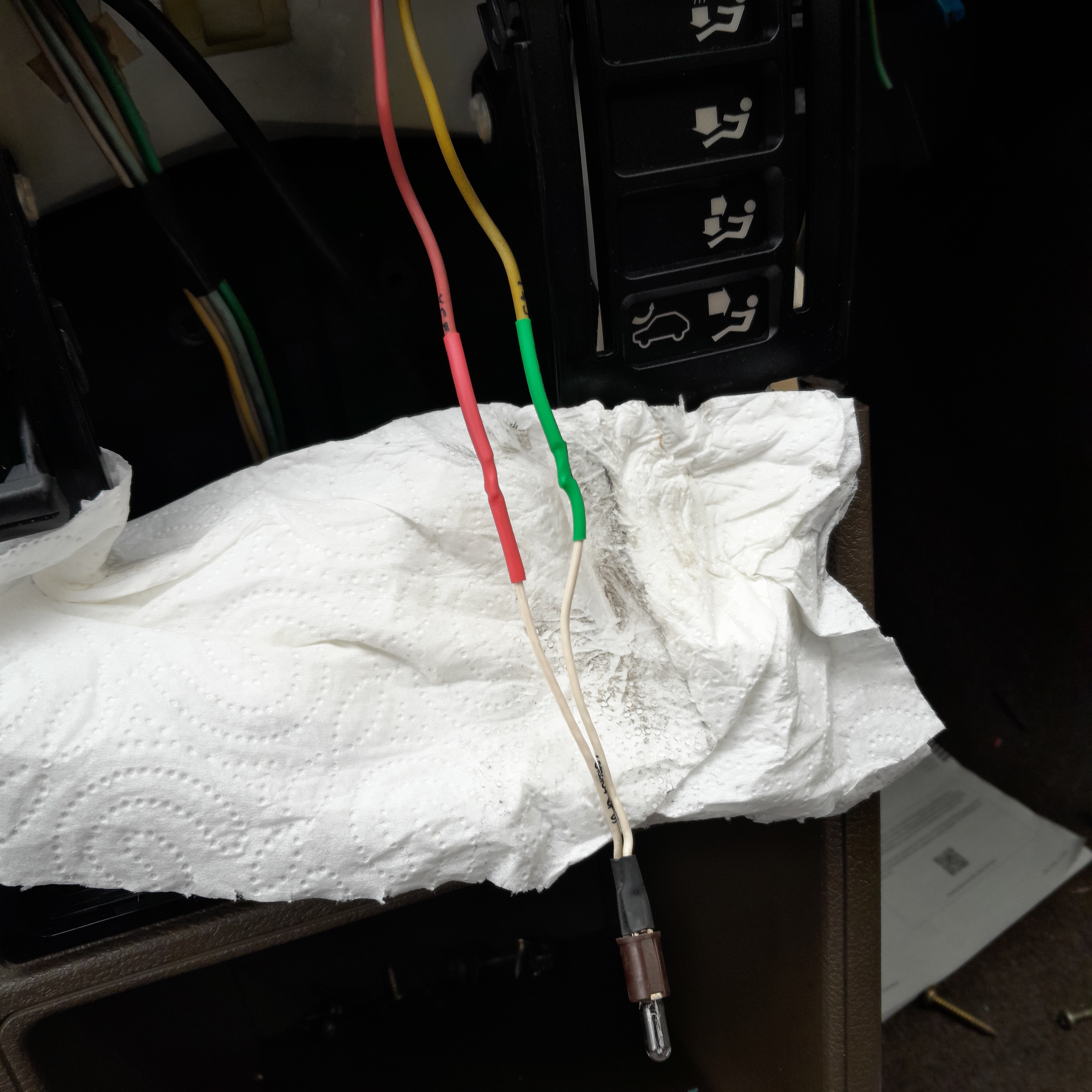

J'ai récupéré un faisceau d'éclairage du cendrier mais je n'ai pas trouvé dans les fiches pratiques où je branche les cosses d'alimentation.
Rien on plus derrière la façade
Ma voiture est une SRD de 07/1986
Si vous avez cette info, merci d'avance

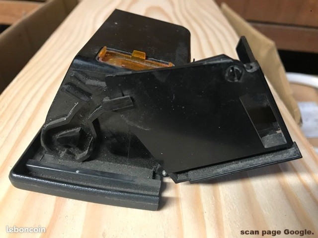

La pièce reçu

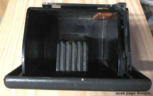

Cendriers avec le cabochon d'éclairage orange :

Merci CEV, Cela corrobore ce que j'avais déjà lu sur le forum. Je n'ai donc pas avancé. :voyon:
J'ai donc questionné le vendeur qui m'annonce la provenance d'une phase2. Le mystère du montage s'éclaircit!
Il me faut donc ponter les broches avec mes cosses pour vérifier que c'est bien la bonne prise, puis shunter les circuits en les soudant.
Affaire à suivre demain, histoire de finir l'année en beauté car à part la jauge et la centralisation, tout refonctionne correctement :wink:

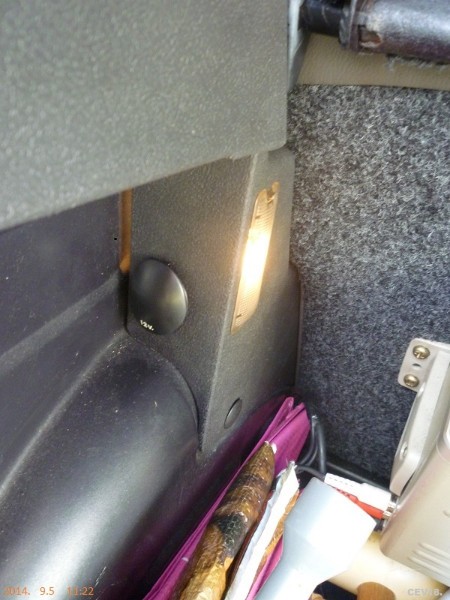

Dans le coffre, j'en ai monté un second à droite et une prise 12 volts à gauche :

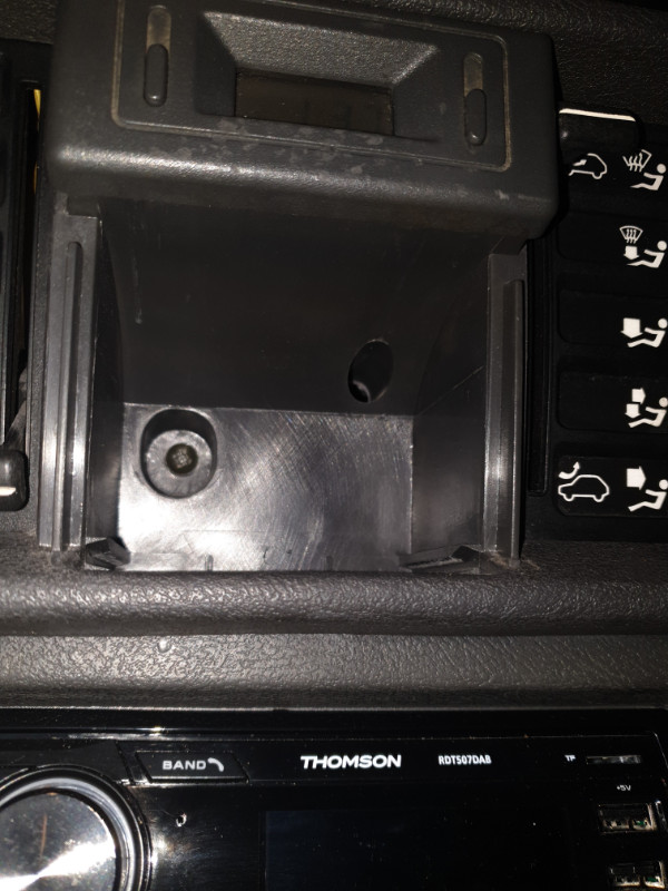

Dans le logement du cendrier, AV, il y a un trou en forme de T, en haut à droite.
Logement cendrier AV phase 1.
Je pense que c'est prévu d'origine pour l'éclaireur du cendrier. :grattetete:

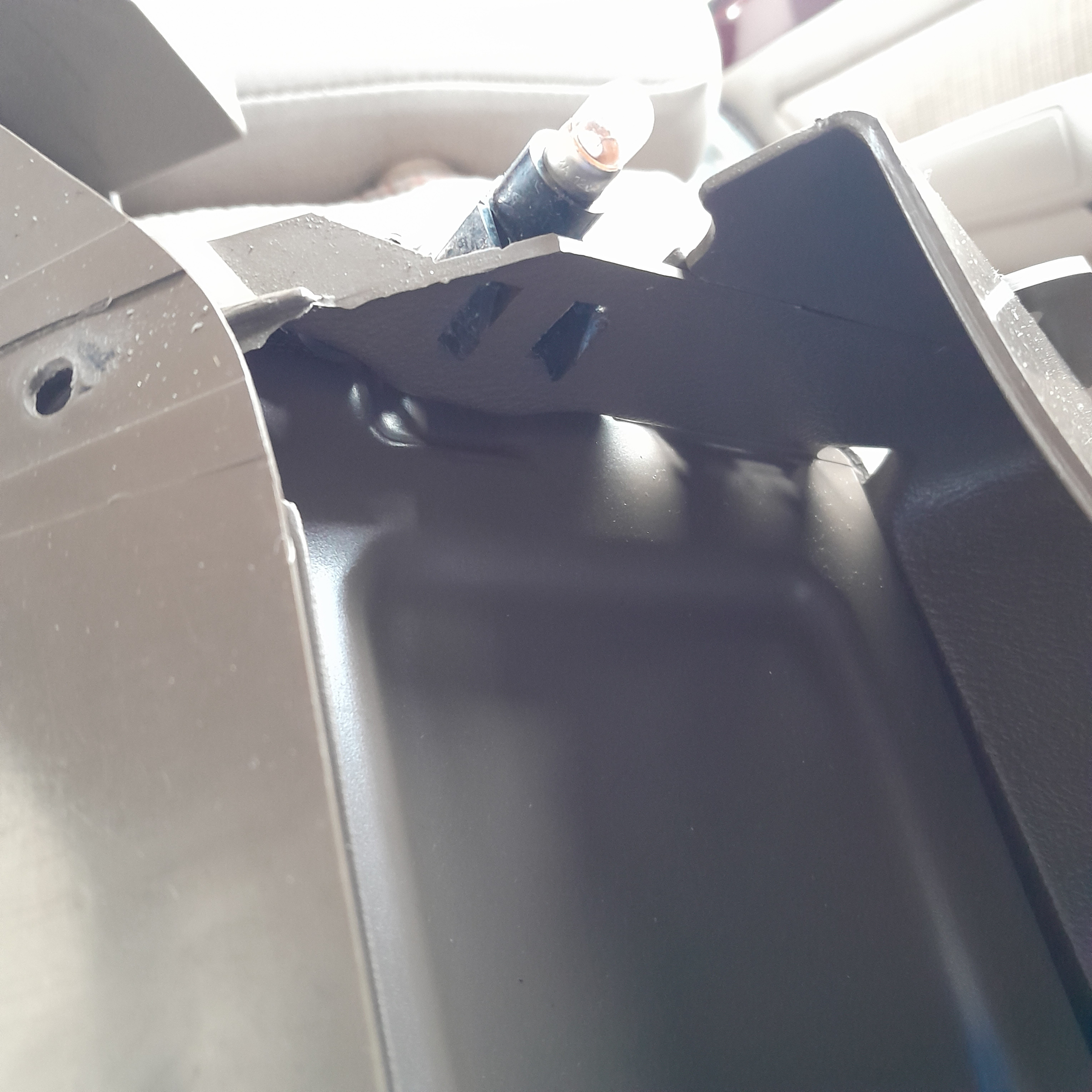

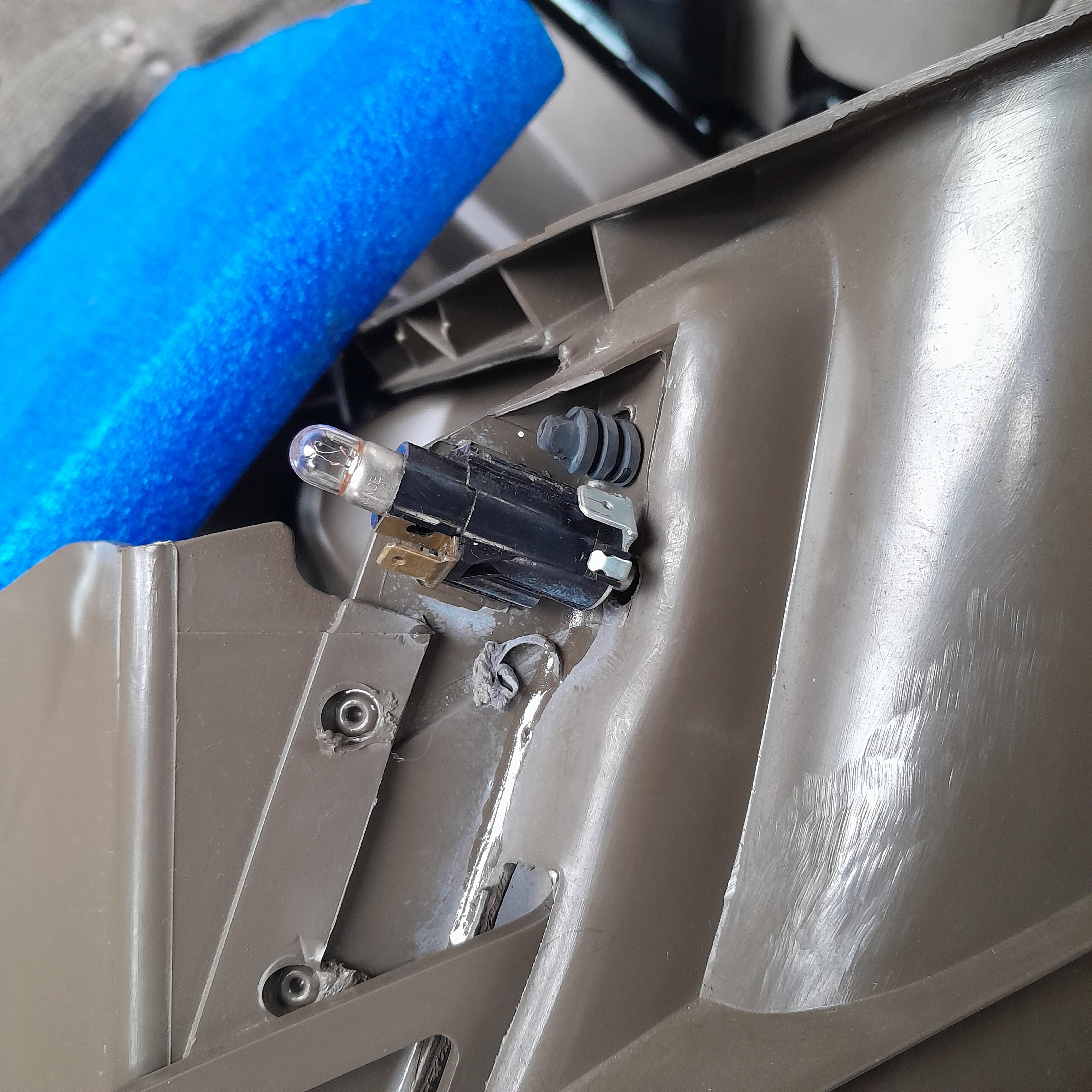

CEV, ton éclairage de boite à gant est il monté comme a l'origine ?
Car j'ai monté le mien de l'autre coté de la "paroi", pour que l'actionneur qui se rétracte en fermant la porte, appuie sur une zone ronde en dépression de la porte. Comme ça, les fils sont invisibles, mais l'éclairage est peut-être moins bon.
Je ferai une photo tout à l'heure.

Nicall a écrit : ↑mar. 31 déc. 2024 11:25 CEV, ton éclairage de boite à gant est il monté comme a l'origine ?
Bonjour à toi , :hello:
Non pas ! :wink:
Ton montage est bien conforme à l'origine :bien:

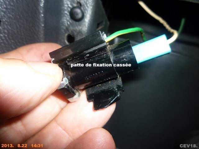

La photo a été prise , lors du remplacement de l'ampoule grillée.
Le mien ayant une patte de fixation cassé, il est donc maintenu en place, avec un petit collier colson
Finalement, c'est un élément assez fragile, et ça peut donc casser avec les vibration de la porte . :roll:
Référence de l'ampoule.
Référence de l'éclaireur.

Voici une photo de l'emplacement du cendrier, on y voit un trou rond en haut à droite, probablement l'emplacement de la lampe. Je n'ai pas placé la mienne car fils trop courts.... j'y reviendrais "un jour".

J'ai opté également pour la lampe dans le coffre, comme tout est prêt, autant ne pas s'en priver
Hier, montage du téléphone pour éviter les amendes !
L'éclaireur de boîte à gant était également cassé, j'ai coupé un morceau de plastique au cutter et j'ai fondu collé le tout au loctite 401. Il est devenu de fait indissociable de la boîte à gant, mais ce n'est pas important puisque le courant est monté via des cosses.
Test de continuité de courant ok
Coupure, soudure et un bout de gaine plus tard = j'ai gagné mon déjeuner :mrgreen:
Remontage cet après-midi pour gagner mon dîner de réveillon
