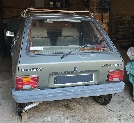

L'arrière :
Le hayon était exposé au soleil durant le stockage de l'auto, d'où je suppose l'état du vernis...

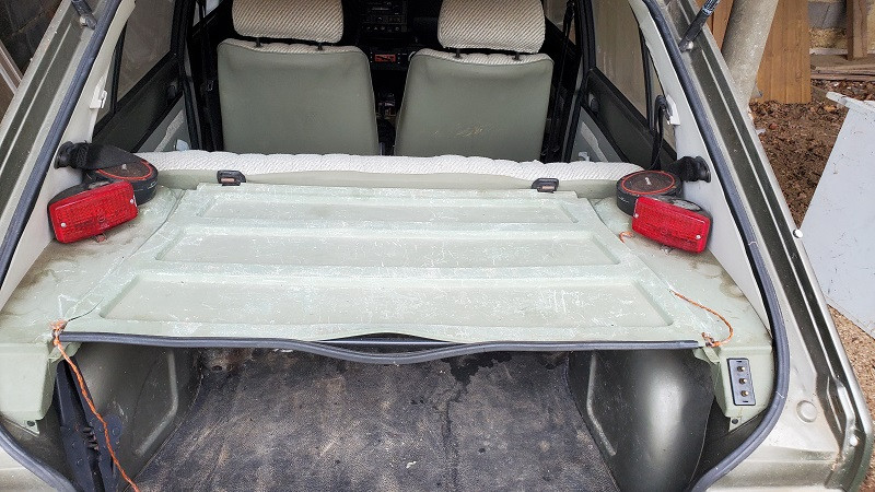

Le coffre :
Si quelqu'un sait à quoi servent ces feux... Je dirai stop ou antibrouillards, mais pour l'instant rien ne s'allume à l'arrière donc pas moyen de vérifier :gene:

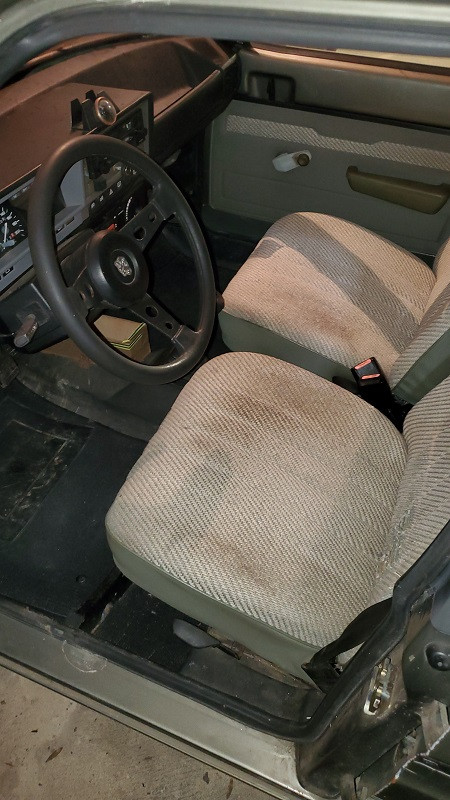

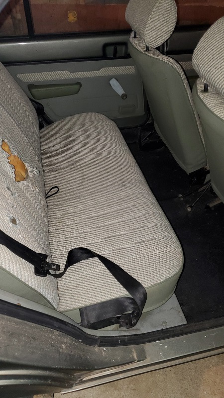

L'intérieur, après un petit coup d'aspirateur :
Les rongeurs ont aussi fait deux trous dans le ciel de toit... C'est dommage car à part ça, c'est vraiment propre !
La boite marron ajoutée par les anciens proprios que l'on aperçoit entre les deux sièges, était pleine de cassettes ::d

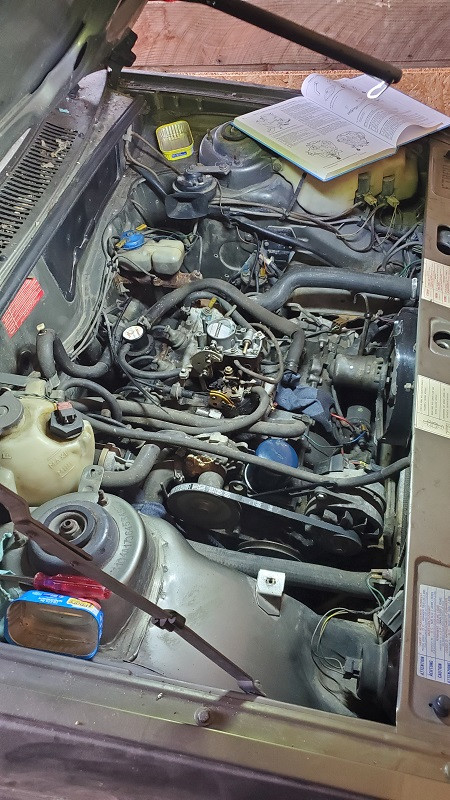

Le moteur pour finir :
Le système d'arrivée d'air a été déposé pour faciliter l'accès au carbu pendant la remise en route, mais tout sera bien sûr remis en place !
