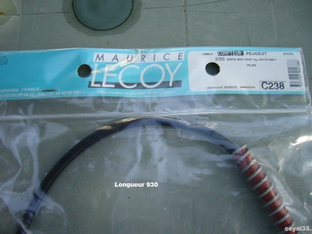

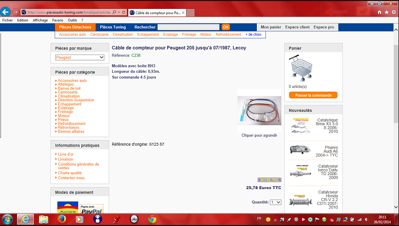

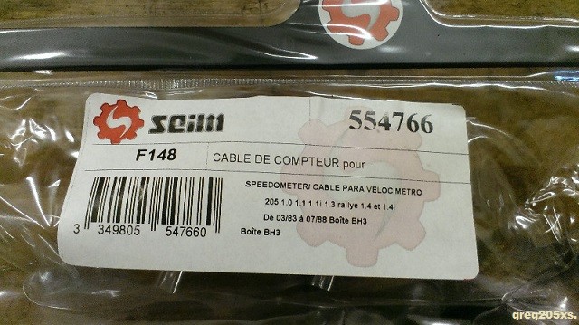

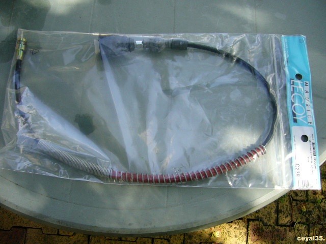

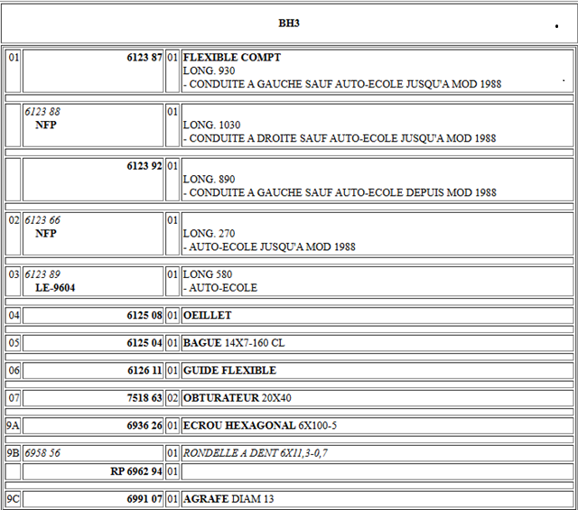

Est-ce que certains connaitrait le modèle du câble de compteur de vitesse s'il vous plait? Le mien ne fonctionne plus...

Bonjour :hello:

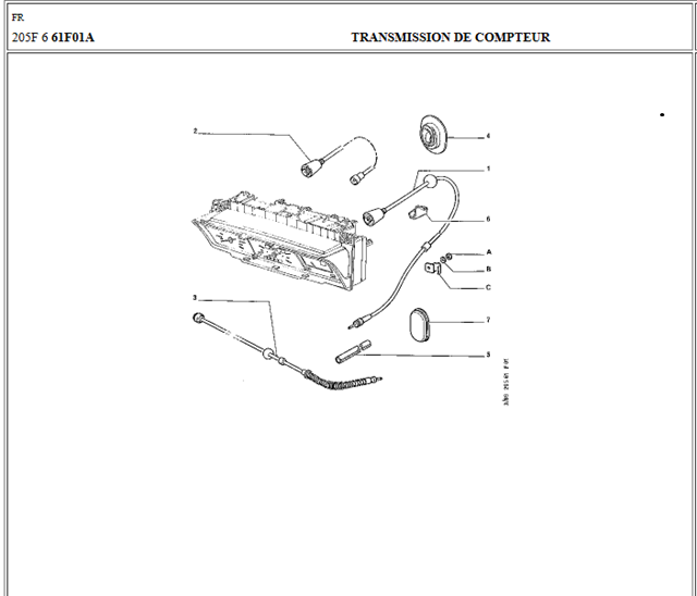

Concernant le câble de compteur :
Référence d'origine ou numéro OEM : 6123 87
http://205.yo.fr/FR/205F/GROUPS.HTM
Pour son remplacement :
https://forum-auto.caradisiac.com/topic ... samba-etc/
Bon courage. :)

Merci beaucoup cev604 👍

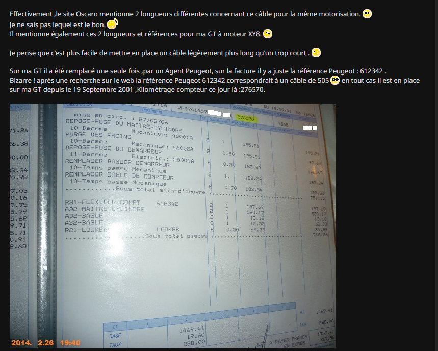

J'avais vu qu'il y avait plusieurs longueurs car moi c'est une boîte 4 moteur XW7 c'est pour ça j'ai hésité avant d'acheter.
J'ai cru comprendre que c'était galère à changer, tu me confirmes ?
Et merci pour ton lien avec la documentation de la 205 je ne l'avais pas c'est parfait 😀

Avec plaisir, :wink:
Je n'ai jamais effectué cette opération sur la mienne.
Lors de son seul remplacement, ça été fait en garage.
A l'époque, Septembre 2001, je ne savais pas faire, je n'avais pas internet et ce forum n'existait pas encore. :roll:

Au top merci pour l'info! :)
J'ai trouvé celui-ci avec la ref peugeot 6123.87 à très bon prix, 12.10€ sur PARTAUTO.
https://www.partauto.fr/cable-flexible- ... pteur.html
