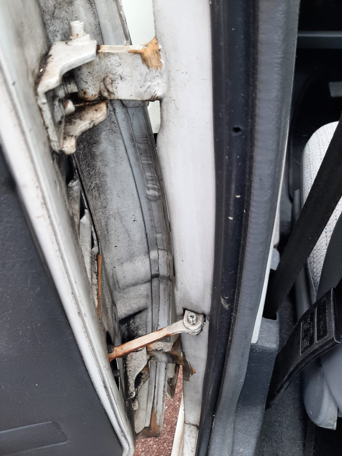

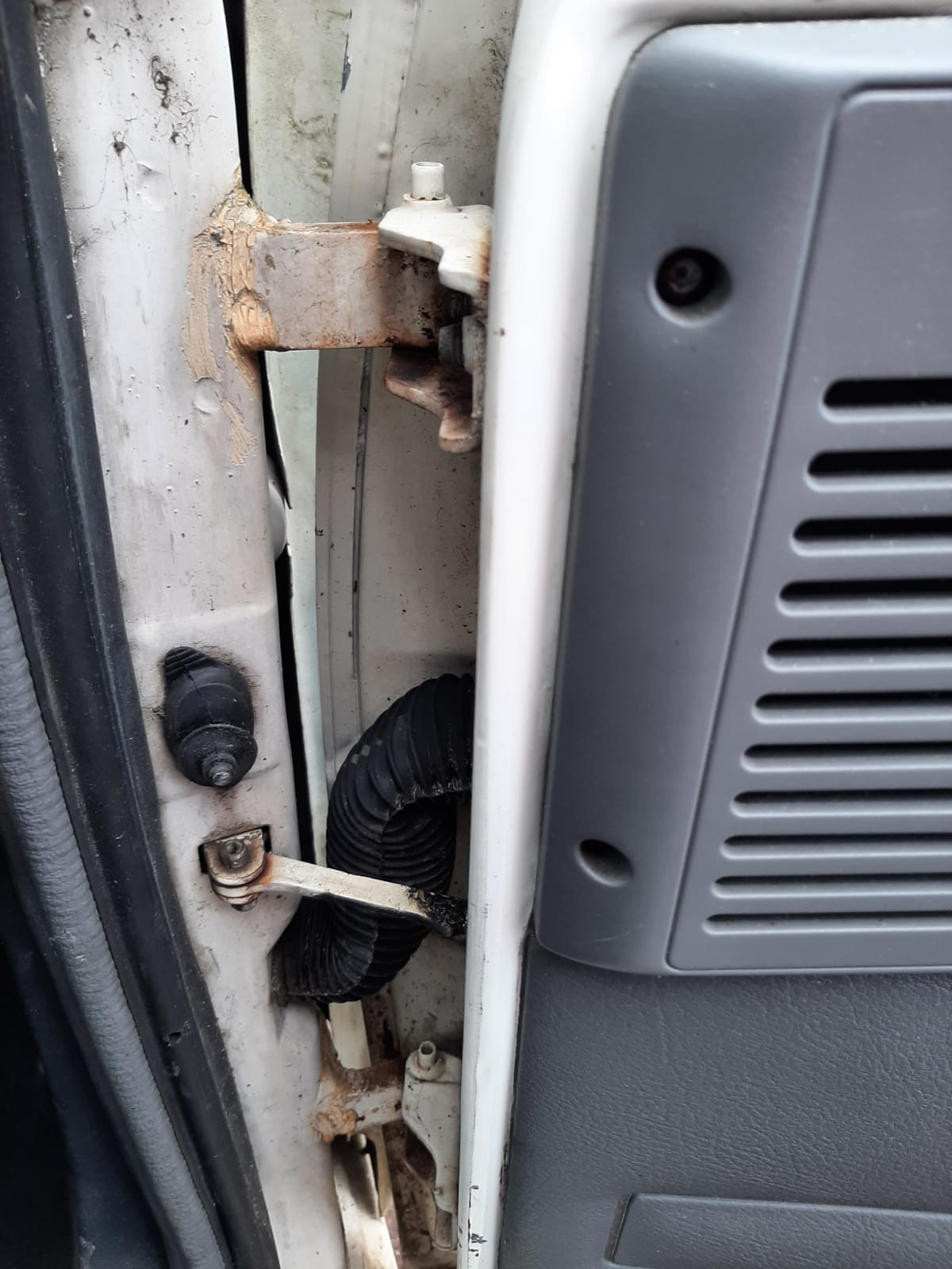

Entendu, merci du conseil, j'ai cru voir quelque part aussi une sorte de moulage des initiales du moteur sur le bloc ou la culasse...
J'irais voir quand je l'aurai devant moi puisque mon ami a pas trop compris où chercher le code moteur.
Sinon il m'a envoyé les photos des charnières d'en haut, en bas ça doit être à peu près pareil.
C'est très très sale et très rouillé à certains endroit, mais globalement un peu moins "ravagé" que dans mes souvenirs.
D'ailleurs, quelle est cette substance blanche-orangé sur lesdites charnières, comme une sorte de pâte qui a été appliqué ?

Concernant tes charnières : essaie de nettoyer avec un solvant. Ensuite tu pourras pulvériser le produit dont tu parles qui semble de bonne manufacture.
Je ne pense pas que tes charnières soient beaucoup abîmées, c'est avant tout "esthétique".

Amiral a écrit : ↑ven. 14 mars 2025 19:07 On a essayé avec le loquet bel et bien remonté et toutes les portes fonctionnent sauf elle. Je vais démonter la garniture pour voir si la tringlerie ne s'est pas cassé ou quelque chose comme ça.
on parle bien de la petite manette métallique qui se trouve à l'arrière de la portière dans l'épaisseur, accessible uniquement quand la portière est ouverte.
ça t'éviterait de démonter la garniture... :angel:
Salut ! Je suis chez mon ami et j'en ai profité pour voir un peut la voiture et je viens de voir ton message. J'ai checké ce dont tu parlais et effectivement, ca a débloqué le mécanisme de la portière de l'intérieur. J'ignorais l'existence d'un tel système, utile quand tes enfants connaissent l'histoire du loquet.
Une chose de faite et merci ! :bien:

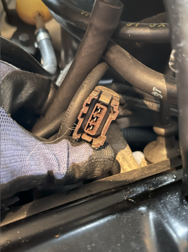

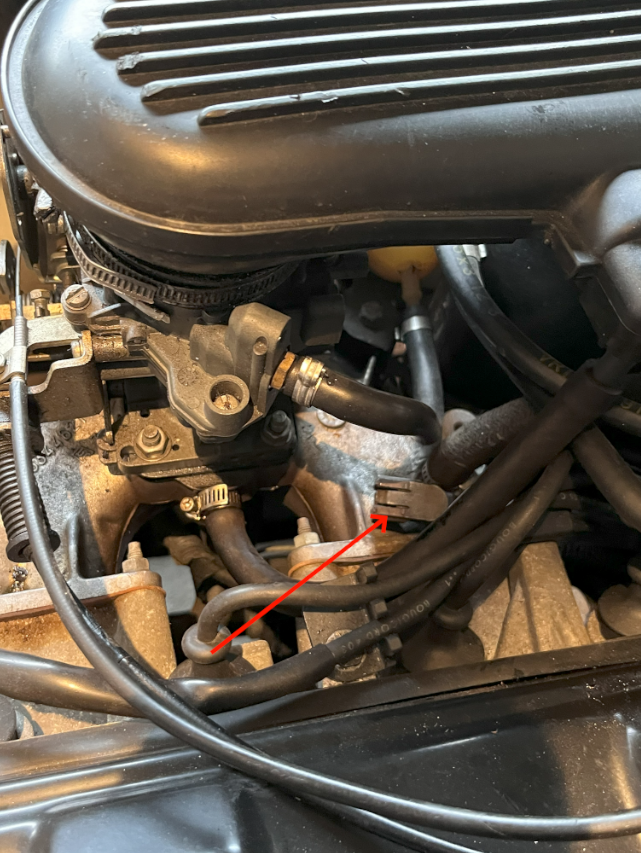

En revanche, quelqu'un aurait il une idée de la provenance de ce cable que j'ai trouvé à côté du carburateur ?

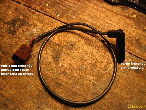

Amiral a écrit : ↑dim. 16 mars 2025 15:08
:voyons:
Sans doute le connecteur du capteur PMH ?
Capteur PMH
A confirmer toutefois. :annoce:

Bonjour CEV,
Merci pour l'info, je suis rentré entre temps donc je ne peux pas confirmer mais c'est pas déconnant.
Sinon super le filigrane sur la photo :bien: , une mine d'or le site, je ne connaissais pas !
