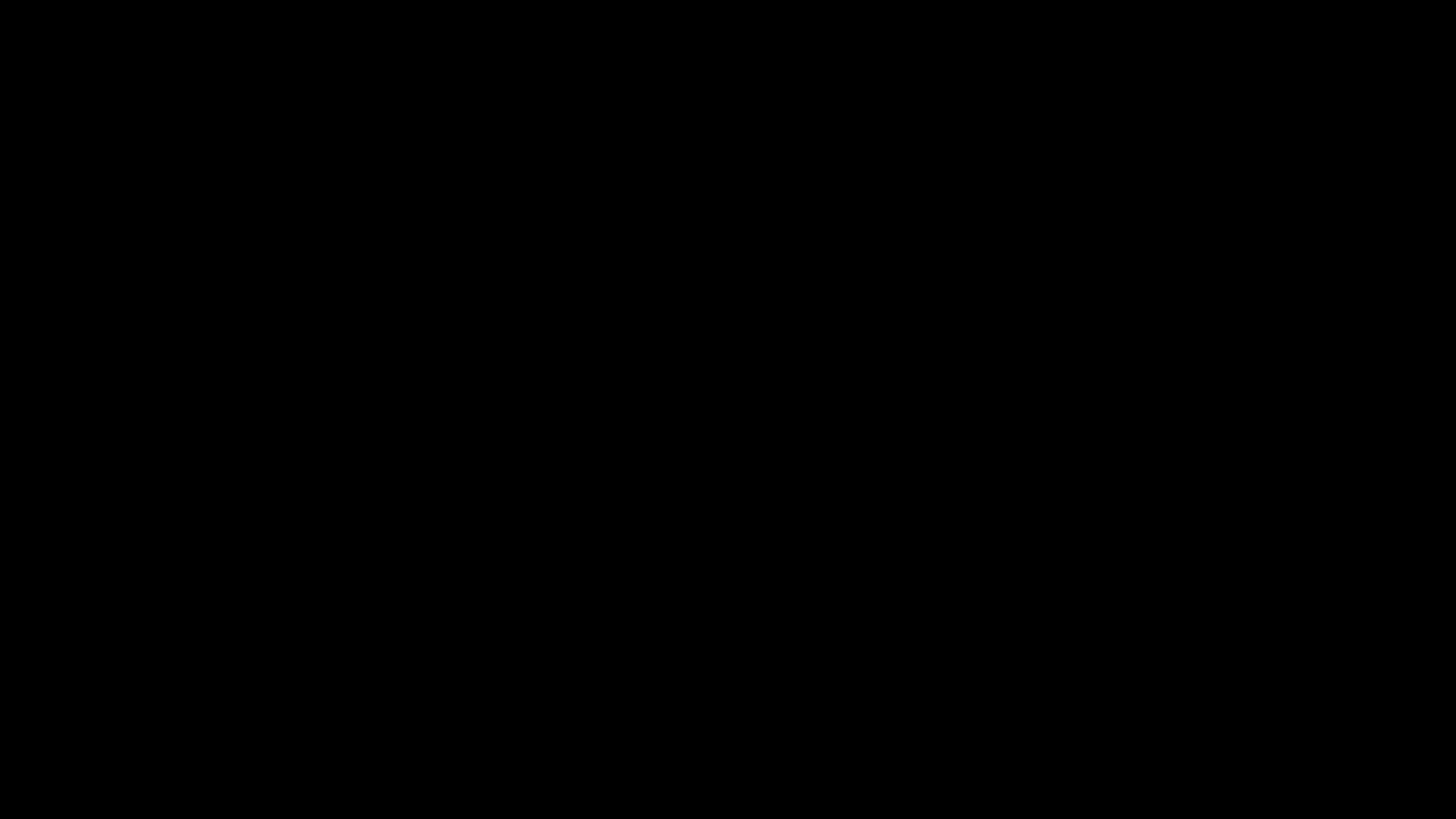

Bon.. bah j'ai pu retiré le disque mais effectivement, les deux vis de maintien ont foirées.
Et alors la.... je sais pas quoi faire. J'ai pas de bouteille dans ce domaine.... moi le seul truc qui me vient à l'esprit c'est de percer avec un foret de diamètre inférieur à la vis... mais vraiment j'ai aucune idée de la conséquence d'un perçage comme ça.
Vous auriez des conseils SVP ? :
Image Image Image
J'ai pas eu énormément de mal à désserer ces vis de maintiens (avec un tournevis et en tapant dessus avec un marteau PUIS avec une clé à cliquet et le je pense que c'est ce qui a fait merder mes vis, ou alors elle étaient bien tordues de bases). Les disque et plaquettes AV on été changé il y a environ 3 ou 3 ans et la voiture à fait p-e 200km depuis (elle a dormi au garage tout ce temps).
merci beaucoup encore en tout cas, c'est pas simple tt ça.
Image Image Image
Mais bon, si j’essaie d'être positif, plus j'ai d'emmerdes, plus je gagne en compétences lol... Tant que jme fais pas mal physiquement... ca va.
Je te rassure car ces vis de maintien sont là uniquement pour faciliter la manipulation,en clair c'est juste un accessoire afin de mettre facilement les goujons des roues sinon le *disque bouge,de plus en fonction des vis la qualité n'est pas la même,tu pourras percer en faisant attention au filetage lorsque tu auras le temps,l'avantage du tournevis à frapper c'est qu'avec les chocs il décolle la vis,de mémoire ça marche même sur une vis pétée....
* en clair ce n'est pas grave
La méthode du foret plus petit est la bonne,je te rassure c'est quelque chose qui arrive parfois en mécanique auto...
