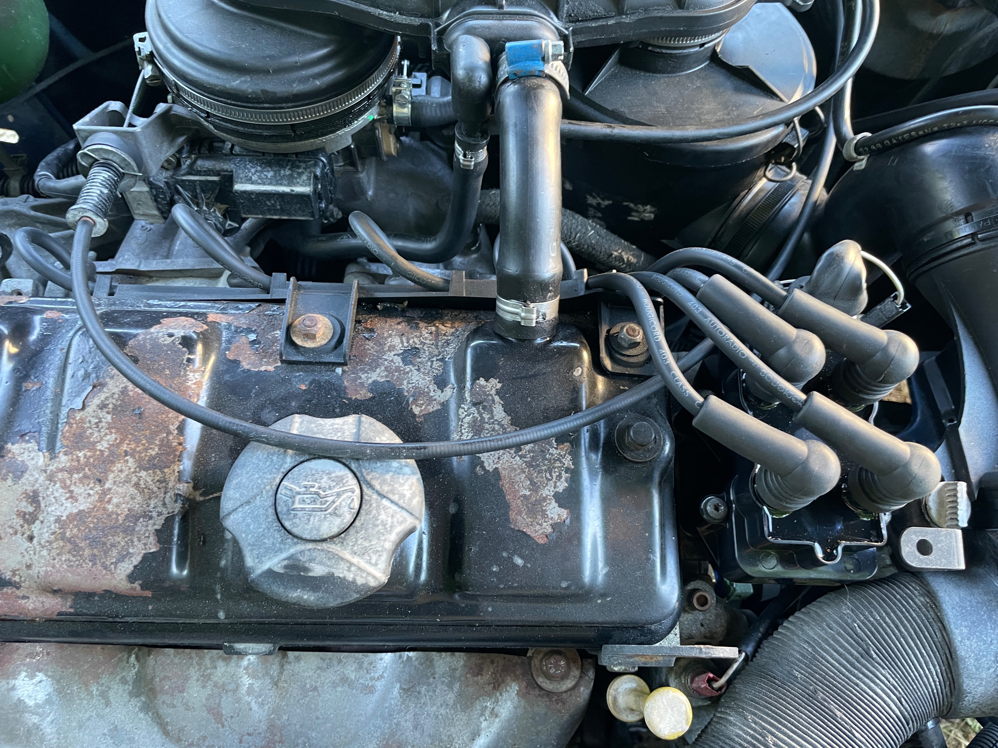

La bobine jumostatique neuve

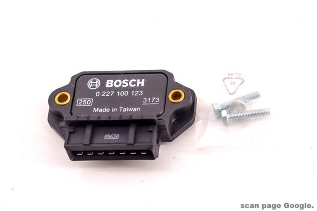

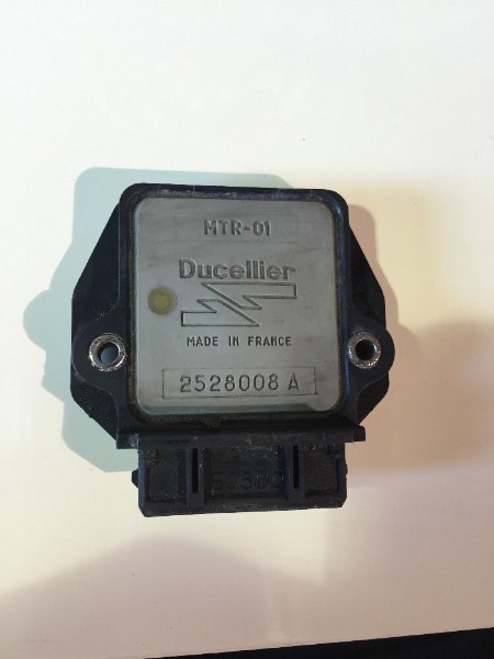

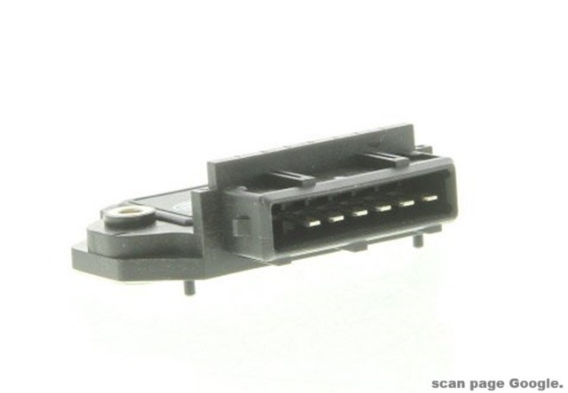

Le démarrage à chaud compliqué ou impossible est souvent causé par un module d'allumage défectueux ( en fin de vie) .
Souci assez fréquent sur les moteurs tu, plusieurs membres du forum, en ayant toujours 1 de rechange à bord. :wink:
Sur la phase 2 il est de type MT 02 et sur phase 1, plutôt de type MT 01:
Module d'allumeur type MTR 01, sur phase 1 des millésimes 83 à 87.
Module d'allumage type MTR 02, sur phase 2 des millésimes 88 à 98.
Modèle à 6 ou 7 broches :
Bosch 6 broches.
Bosch 7 broches.
Pas de module sur les versions à allumage a bobine Jumostatique, il est directement intégré dessus.
Ne pas oublier la pâte thermique, pour éviter l'échauffement :wink:
Bon week-end. :)

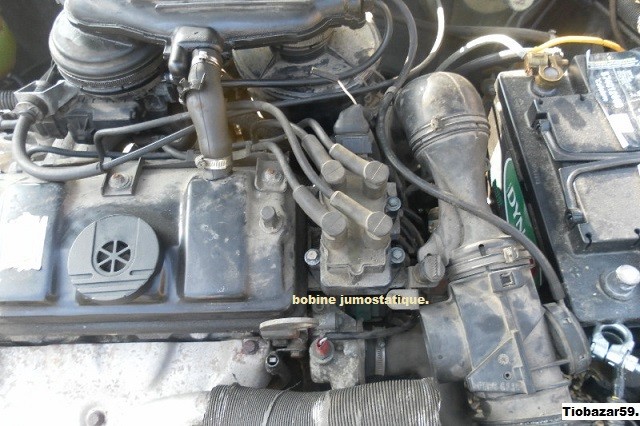

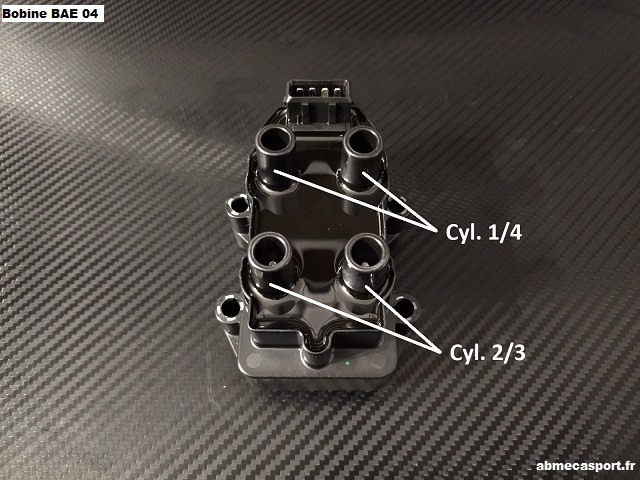

Moteur TU avec allumage transistorisé :
Moteur TU avec allumage Jumostatique :
Ordre de branchement de la bobine jumostatique :
205 GT de 1987 - 477000kms

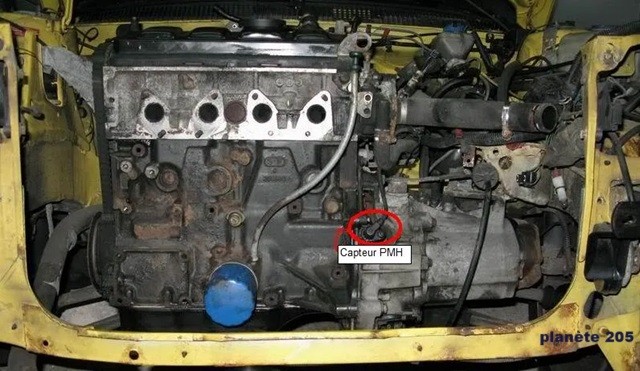

As-tu vérifié le capteur PMH ?
Quand il est défectueux, ça occasionne parfois des démarrages compliqués ou impossibles :
Son emplacement sur les moteurs TU :
Pour remplacement le cas échéant :
https://tutoriels.oscaro.com/Guide/Chan ... +1.1i/4803
