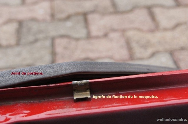

La moquette est fixée par des agrafes et maintenue sur les côté par les joints de portes.
Agrafe de fixation de la moquette.

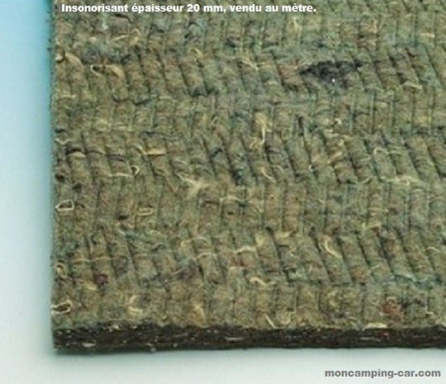

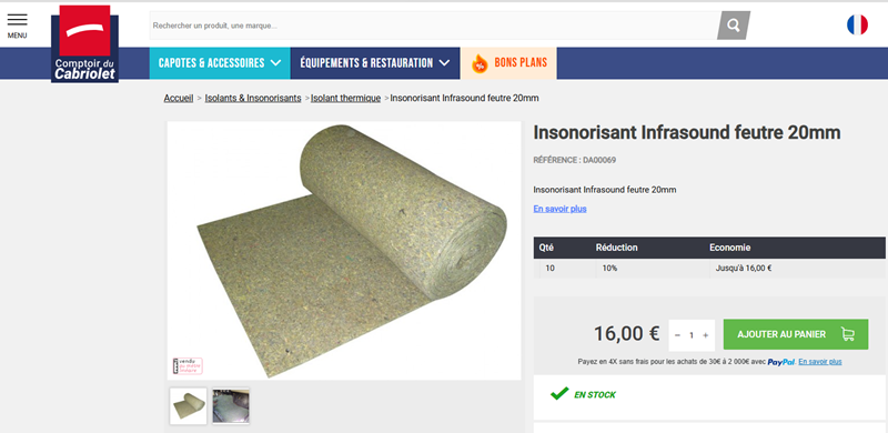

Concernant l'insonorisant, c'est du 20 mm d'épaisseur, vendu au mètre sur différent site web :
Boutique de l'Aventure Peugeot, le comptoir du cabriolet, mon camping car etc, à prix équivalent d'un site à l'autre.
Pour un un plancher complet : AV-AR et coffre il faut prévoir 4 mètres.

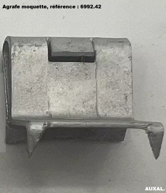

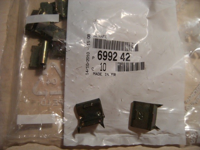

Je rebondis sur le sujet. @cev604 aurais-tu une photo d'une agrafe 699242 en place ?
Et si quelqu'un sait où on peut trouver ces agrafes ? (pas dispo sur AVPCD, serie04, etc.)

gpe a écrit : jeu. 14 août 2025 00:16 Je rebondis sur le sujet. @cev604 aurais-tu une photo d'une agrafe 699242 en place ?
J'en ai pas faites lors du remplacement de l'insonorisant de la mienne :oops:
C'est fixé sur la feuillure, a l'avant et à l'arrière et recouvert par les joints d'étanchéité.
En voici une provenant du forum :

gpe a écrit : jeu. 14 août 2025 00:26 J'avais oublié de regarder chez Auxal et Une de Sauvée et les deux en dispose ! :)
Heureusement que ça se trouve encore en dehors des concessions. :bien:
La seconde photo de l'agrafe provient justement du site Auxal. :wink:

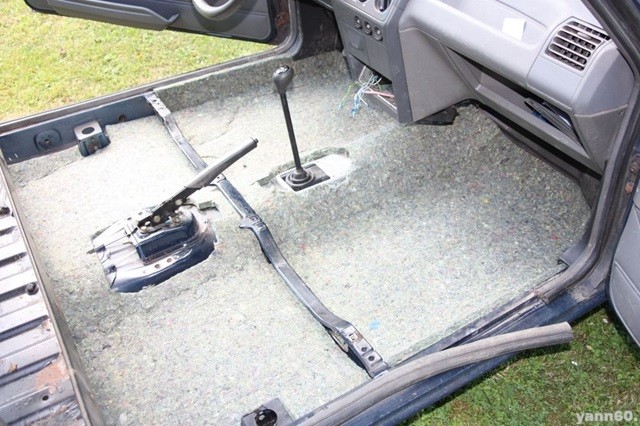

Pour l'isolant t'avait pas un côté noir à l'origine ? Comme une sorte de plastique ou goudron pour l'humidité je suppose ?

Vince85 a écrit : ven. 15 août 2025 14:10
Effectivement d'origine il y avait une pellicule bitumeuse.

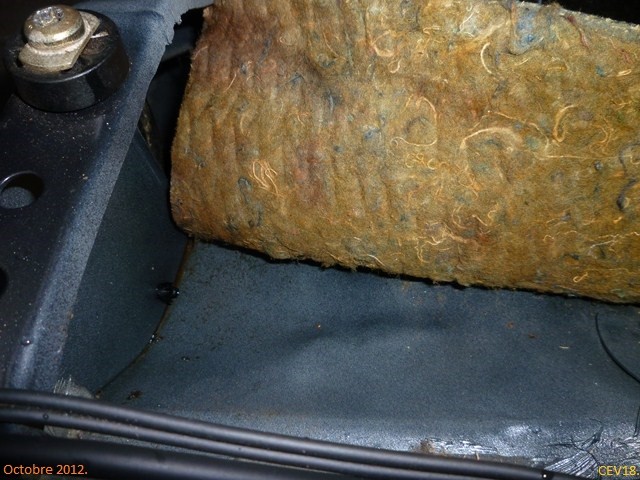

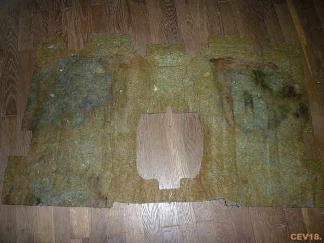

Sur la mienne j'ai remplacé les planchers avant avant avec ce type là :
A l'arrière, c'est toujours celui posé en usine :
205 GT de 1987 - 474000kms

Excellent les photos de l'insonorisant d'origine !
Donc le côté bitumeux était côté moquette si je vois bien. Il y a peut être possibilité d'acheter un rouleau de revêtement du même genre pour le poser sur l'isolant ...

Et puis avec un isolant d'origine en bon état çà permettrait de faire un modèle pour la coupe du nouveau...
