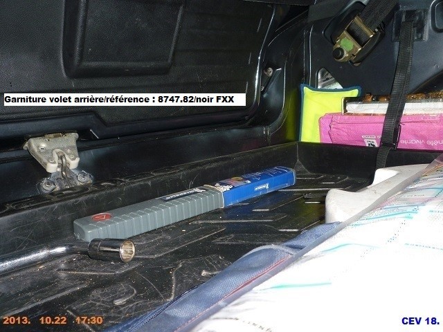

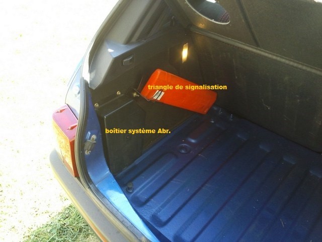

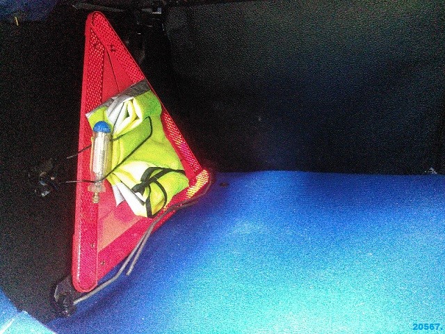

Et au fait, qu'est ce ce système en fil de fer noir, vissé sur le flanc gauche du coffre sur ma photo ??? On dirait un porte bidon.

Concernant le support gauche du coffre, c'était monté d'origine sur les versions exportées et prévu pour le triangle de détresse.
Support triangle de détresse, sur version export.
Le mien est pliable, rangé dans une boîte en plastique et n'a jamais servi en 30 ans.

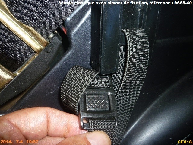

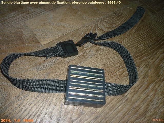

En boutique on trouvait également une sangle élastique aimantée : :bien:

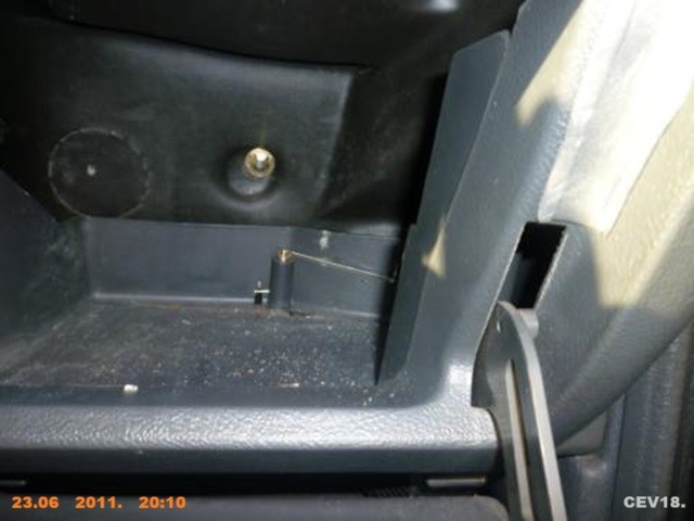

Sur la phase 1 des millésimes 83 à 87, il y a un truc similaire au fond de la boîte à gant.
