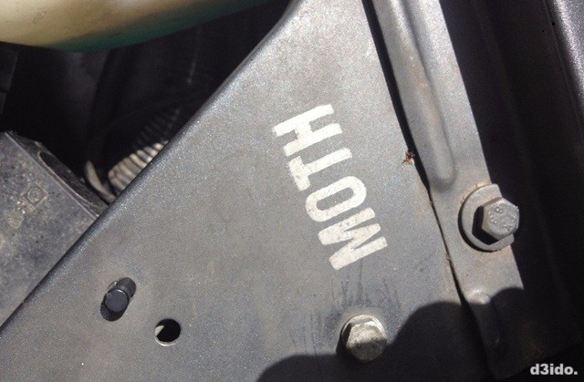

Je viens de constater que la plaque en tôle à droite (face à la voiture) de la traverse sup avt a été remplacée... Par conséquent, le code peinture est parti avec !
C'est une Sacré numéro automatic de 1995, et la voici en photo, quelqu'un connaitraît-il le nom et/ou le code de ce gris anthracite métalisé ?

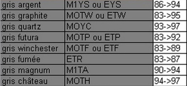

Cela ressemble à un gris château code M0TH
Gris château code M0TH.
Gris gamme 205.
Sur ce millésime il y avait 2 sortes de gris : château et quartz.
Le gris quartz est plus clair, tirant vers l'argent.
Gris quartz code M0YC.

Merci, effectivement c'est bien ce code: Le vendeur m'a confirmé avoir l'avoir fait rechercher par un grossistye en fournitures auto , et c'est "ETH MOTH" qui correspond bien à "Gris château"...
Je vais faire un pochoir, et le peindre à l'emplacement d'origine à l'instar de l'image ci-dessus, ça pourrait servir au prochain, ou si je suis frappé d'amnésie.
